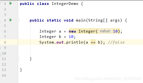

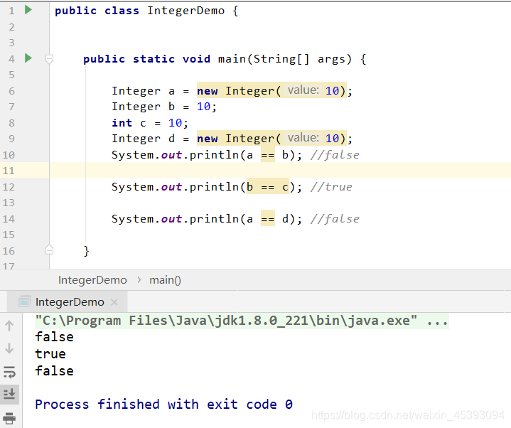

(1)题一在这里插入图片描述
非new生成的Integer变量和new Integer()生成的变量比较时,结果为false。(因为非new生成的Integer变量指向的是java常量池中的对象,而new Integer()生成的变量指向堆中新建的对象,两者在内存中的地址不同)

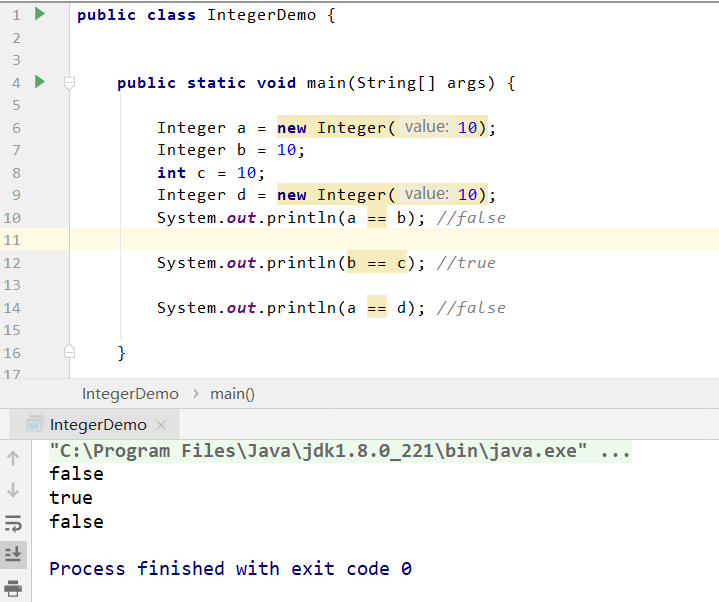

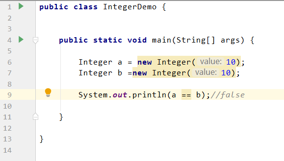

(2)题二
因为==比较的是内存地址,所以两个通过new生成的Integer变量永远是不相等的(因为new生成的是两个对象,其内存地址不同)

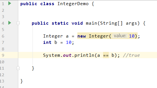

(3)题三
因为包装类Integer和基本数据类型int比较时,java会自动拆包装为int,然后进行比较,实际上就变为两个int变量的比较

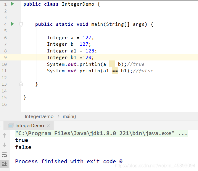

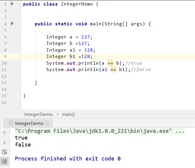

(4)题四
对于两个非new生成的Integer对象,进行比较时,如果两个变量的值在区间-128到127之间,则比较结果为true,如果两个变量的值不在此区间,则比较结果为false

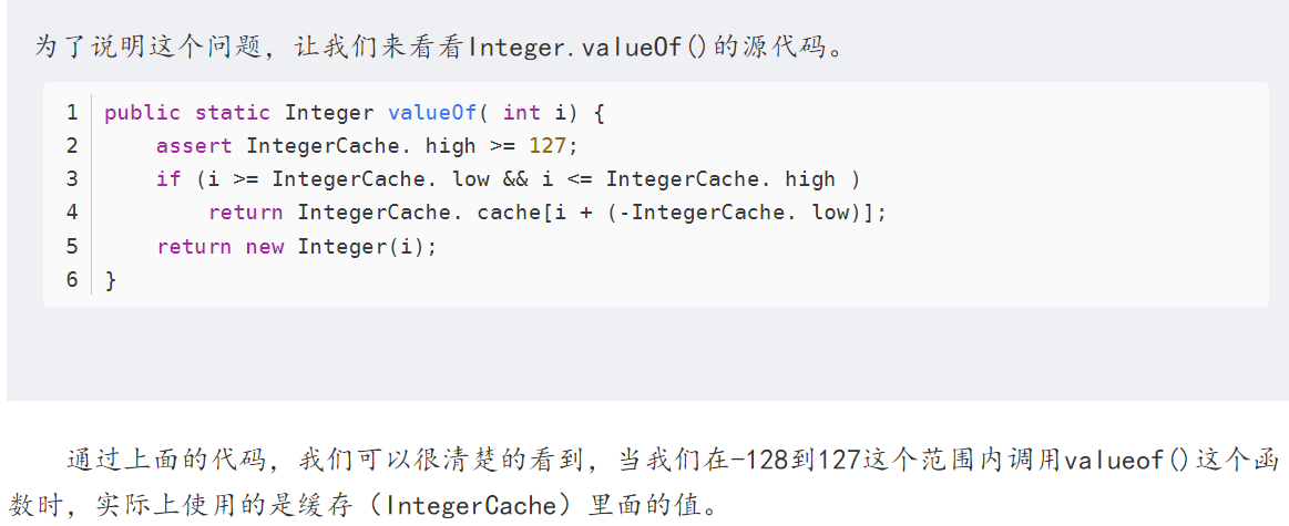

上述例4原因:
java在编译Integer i = 100 ;时,会翻译成为Integer i = Integer.valueOf(100)。而java API中对Integer类型的valueOf的定义如下,对于-128到127之间的数,会进行缓存,Integer i = 127时,会将127进行缓存,下次再写Integer j = 127时,就会直接从缓存中取,就不会new了
总结:注意==比较的是地址值,观察对象是否new是出来的,如果是两个非new出来的Integer值,则观察其是否在-128~127这个范围内!!
