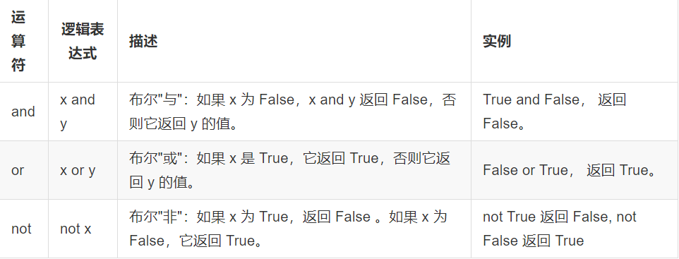

  • (2)逻辑运算符
# and : 左右表达式都为True,整个表达式结果才为 True
if (1 == 1) and (10 > 3):
    print("条件成立!")
# or : 左右表达式有一个为True,整个表达式结果就为 True
if (1 == 2) or (10 > 3):
    print("条件成立!")
# not:将右边表达式的逻辑结果取反,Ture变为False,False变为True
if not (1 == 2):
     print("条件成立!")
