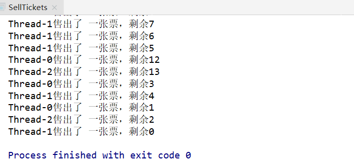

Demo先创建一个售票线程
package demo1;
public class SellTickets extends Thread {
    //共享数据
    static int count = 100;
    @Override
    public void run() {
        //循环售票
        while(count > 0) {
            count--;
            System.out.println(Thread.currentThread().getName() + "售出了一张票,剩余" + count);
  • 1
  • 2
  • 3
  • 4
  • 5
  • 6
  • 7
  • 8
  • 9
  • 10
  • 11
  • 12
  • 13
  • 14
测试类
import demo1.SellTickets;
public class TheadDemo {
    public  static void main(String[] args) {
        //模拟四个售票员售票
        SellTickets s1 = new SellTickets();
        SellTickets s2 = new SellTickets();
        SellTickets s3 = new SellTickets();
       // System.out.println(s1.currentThread().getName());  //这个线程的名称是main
        s1.start();
        s2.start();
        s3.start();
  • 1
  • 2
  • 3
  • 4
  • 5
  • 6
  • 7
  • 8
  • 9
  • 10
  • 11
  • 12
  • 13
  • 14
  • 15
  • 16
三、实现Runnable接口
实现Runnable接口创建并启动多线程的步骤:
  • a.定义一个Runnable接口的实现类,并重写该接口中的run方法,该run方法的方法体同样是该线程的线程执行 体
  • b.创建Runnable实现类的实例,并以此实例作为Thread的target来创建Thread对象,该Thread对象才是真正的线程对象
  • c.调用线程对象的start方法来启动该线程
  • 继续售票的案例 应该是继承implement接口,为了简洁我写一个里面了
package demo1;
public class SellTickets {
    static Runnable r = new Runnable() {
      @Override
      public void run() {
          while(count > 0) {
              count--;
              System.out.println(Thread.currentThread().getName() + "售出了 一张票,剩余" + count);
        Thread t1 = new Thread(r);
        Thread t2 = new Thread(r);
        Thread t3 = new Thread(r);
        t1.start();
        t2.start();
        t3.start();
  • 1
  • 2
  • 3
  • 4
  • 5
  • 6
  • 7
  • 8
  • 9
  • 10
  • 11
  • 12
  • 13
  • 14
  • 15
  • 16
  • 17
  • 18
  • 19
  • 20
  • 21
  • 22
  • 23
