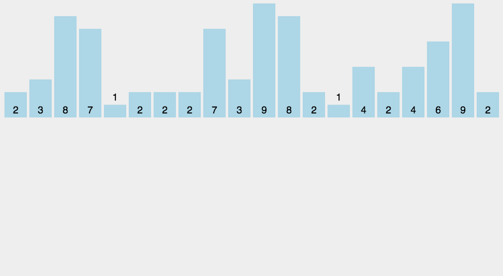

- 动图展示:
- 实现代码:
//直接插入排序
void InsertSort(int* a, int n)
assert(a);//传入数组不为空指针
int i;
for (i = 0; i < n - 1; i++)
//注意:最后一个要插入数据的下标为n-1,此次插入有序数列的end下标为n-2
int end = i;//标记当前有序数列的最后一个位置下标
int x = a[end + 1];//要插入的数据为有序数列的后一个位置
while (end >= 0)//进行当前趟次的插入排列
//升序
if (a[end] >x)//有序数列的数据比插入数据大,则往后挪动
a[end + 1] = a[end];
end--;//向前找,进行排列数据
else//遇到不大于要插入数据,则不再往前找
break;
a[end + 1] = x;//将要插入数据插入到不大于该数据的后一个位置

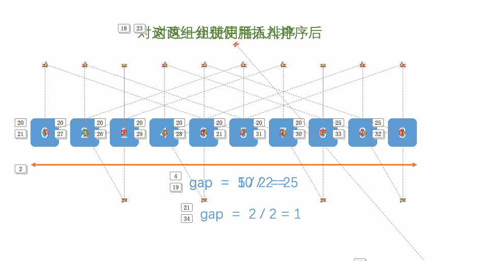

2、希尔排序
- 基本思想:
对于直接插入排序在面对一些特殊情况时,效率非常低(例如:将降序排成升序),而对于已经接近排好的序列,效率非常高
希尔排序在直接排序之前,进行预排列,将某些极端数据更快的排列到数列前面,构成一个接近排列好的序列,最后再进行一次直接插入排序
预排列的原理也是插入排列,只不过这里的将数组分成了gap组,分别对每一个小组进行插入排序
如下动图:对于升序,当gap从5 – 2 – 1的过程中,排在后面的数值小的数能更快排到前面,当gap为1的时候实际上就是进行了一次插入排序
- 动图展示:
// 希尔排序
void ShellSort(int* a, int n)
//多组预排(一锅炖)+插排
int gap = n;
while (gap > 1)
gap /= 2;//保证最后一次分组gap==1,即最后一次为直接插入排序
//gap = gap / 3 + 1;//也可以写成这样,除3预排的效率相比于除2的好点
for (int i = 0; i < n - gap; i++)
int end = i;
int x = a[end + gap];
while (end >= 0)
if (a[end] > x)
a[end + gap] = a[end];
end-=gap;
else
break;
a[end + gap] = x;

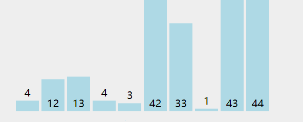

- 动图展示:
- 实现代码:
// 选择排序
void SelectSort(int* a, int n)
int begin = 0, end = n - 1;//记录下标
while (begin < end)
int mini = begin;
for (int i = begin; i <= end; i++)
//遍历找到最小数据并记录下标
if (a[i] < a[mini])
mini = i;
Swap(&a[begin], &a[mini]);//交换
begin++;//缩小范围

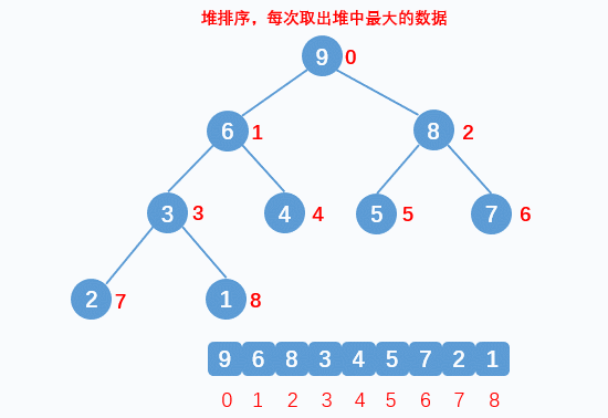

2、堆排序
堆排序是指利用堆(数据结构)进行选择数据的一种排序算法
- 基本思想:
- 原则:
先将原数组建成堆,需要注意的是排升序要建大堆,排降序建小堆
注:以大堆为例- 建堆:
一个根节点与子节点数据如果不符合大堆结构,那么则对根节点数据进行向下调整,而向下调整的前提是左右子树也符合大堆结构,所以从堆尾数据的根节点位置开始向下调整建大堆- 排序:
大堆堆顶数据一定是待排数据中最大的,将堆顶数据与堆尾数据交换,交换后将除堆尾数据看成新堆,对现堆顶数据进行向下调整成大堆,以此循环直至排列完毕- 向下调整:
找到子节点中的较大数据节点比较,如果父节点数据比大子节点小则交换,直到不符合则停止向下交换,此时再次构成了一个大堆结构
具体堆排序详解:堆排序超详解
- 动图展示:大堆排序
- 实现代码:
void Adjustdown(int* a, int n,int parent)
int child = parent * 2 + 1;
while (child < n)
//找到数据大的子结点
if (child + 1 < n && a[child + 1] > a[child])
child++;
//父节点数据小于子节点就交换
if (a[parent] < a[child])
Swap(&a[parent], &a[child]);
//更新下标
parent = child;
else//否则向下调整完毕
break;
// 堆排序(升序)建大堆
void HeapSort(int* a, int n)
int i;
//建大堆
for (i = (n - 1 - 1) / 2; i >= 0; i--)
Adjustdown(a, n, i);
//交换调整
for (i = n - 1; i >= 0; i--)
Swap(&a[0], &a[i]);//与当前堆尾数据交换
Adjustdown(a, i, 0);//对交换后堆顶数据进行向下调整

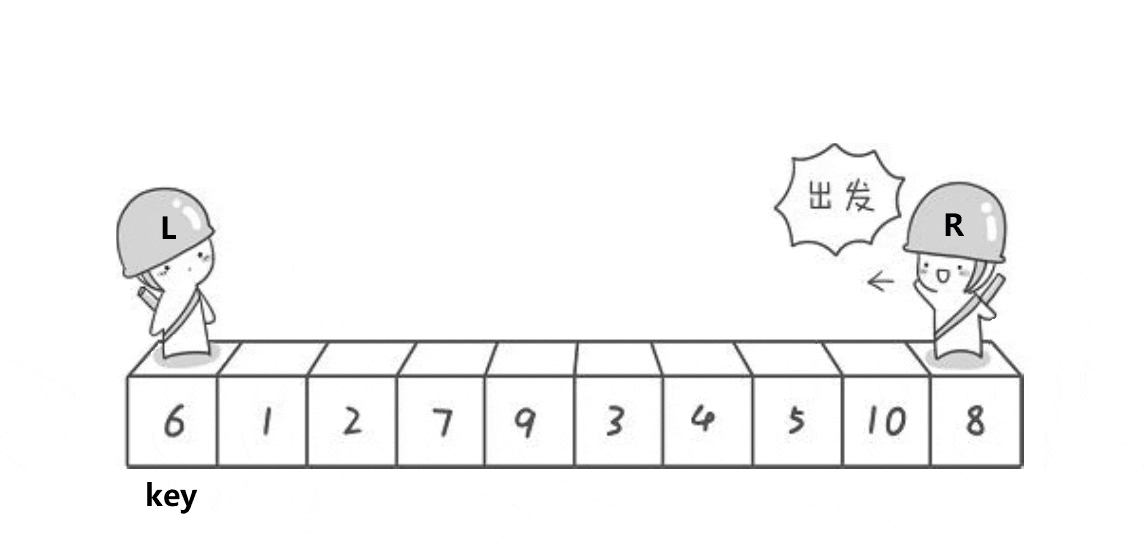

1)hoare
注:基本操作过程如图示
- 实现代码:
// 按基准划分hoare版本
int PartSort1(int* a, int left, int right)
int mid = GetMidIndex(a, left, right);//三数取中(优化取基准值,后面会解释)
Swap(&a[mid], &a[left]);//使得中间值永远在最左,便于决定谁先走
int key = left;
while (left < right)
//Key设在左边,先从右边寻找小于a[key]的
while (left < right && a[right] >= a[key])
right--;
//再从左边寻找大于a[key]的
while (left < right && a[left] <= a[key])
left++;
//找到后交换
Swap(&a[left], &a[right]);
//最后相遇时将key与相遇点交换
Swap(&a[key], &a[left]);
return left;//返回相遇点下标
- key的位置与左右下标谁先走的关系:
注:对于排升序来说
一般来说在三数取中后得到中等值key,我们让该值与待排序数组的最左边起始位置交换,使得key永远在最左边,并且之后会让右下标先走找小于key的值,找到后再让左下标走找大于key的值,都找到则交换,相遇后再将key与相遇位置的值交换
- 右下标先走的话,对于两下标相遇的的情况只有两种:
- 右下标走着走着遇到左下标,此时左下标的值一定是小于key的值(交换后左下标是原来右下标的小于key的值)
- 左下标走着走着遇到右下标,此时右下标的值一定是小于key的是(右下标找小于key的值)
- 所以这样保证了最后下标相遇与key交换后,key左边区间一定小于key,右边区间一定大于key

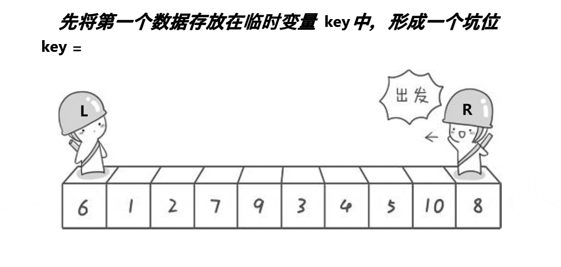

2)挖坑法
注:基本操作过程如图示
- 实现代码:
// 快速排序挖坑法
int PartSort2(int* a, int left, int right)
int key = a[left];//保存key值(基准值)
int pivot = left;//保存坑下标
//右边先找
while (left<right && a[right]>=key)
right--;
//填坑
a[pivot] = a[right];
pivot = right;
//再从左边找
while (left < right && a[left] <= key)
left++;
//填坑
a[pivot] = a[left];
pivot = left;
//相遇
a[pivot] = key;
return pivot;

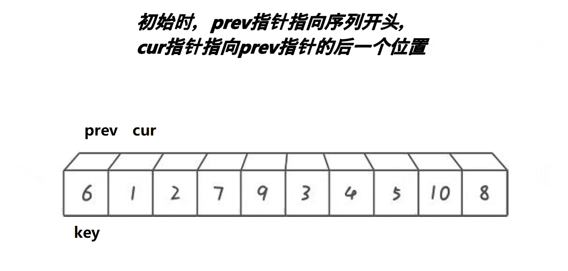

3)前后指针法
注:基本操作过程如图示
- 实现代码:
// 快速排序前后指针法(推荐)
int PartSort3(int* a, int left, int right)
//初始化前后指针
int cur = left, prev = left-1;
while (cur < right)
if(a[cur]<a[right] )//找到比基准值小的
Swap(&a[++prev], &a[cur]);
cur++;
Swap(&a[++prev], &a[right]);//遍历结束将基准值放在定位点
return prev;
注:推荐掌握,简单易于操控

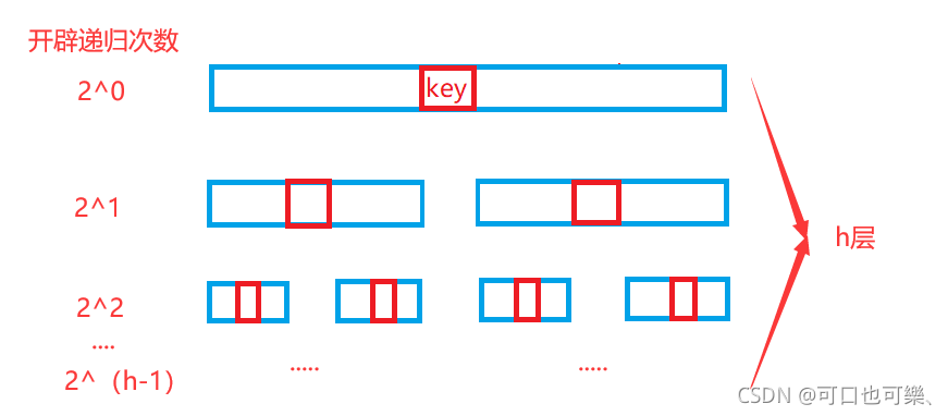

- 三数取中:
- 如果基准值取到的是待排序列中的中位数,对于快排来说效率是最优的
- 如果基准值取到的是待排序列中的最大或最小,对于快排来说效率是最差的
为了优化这种特殊情况,我们在取基准值时会采取三数取中,即堆待排序序列的开始处,末尾处和中间处位置的数据进行比较,得到排中的数据,尽量使得快速排序的效率达到理想状态O(N*logN)

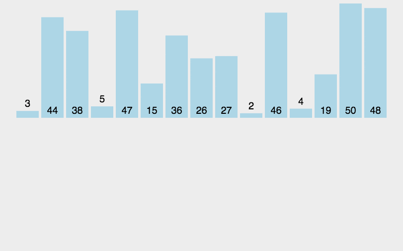

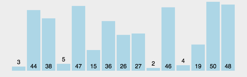

动图展示:
实现代码:

八、计数排序
计数排序是一种非比较排序,又称为鸽巢原理,是对哈希直接定址法的变形应用
1、计数排序
- 基本思想:
在排序数组中找到最大最小的数据,算出对应范围并创建对应长度个数组用来计数,遍历排序数组,根据每个出现的数据值与计数数组下标构建的相对映射关系进行统计数据出现次数,最后将统计的出的数据按次序赋值给原数组
- 动图展示:
- 实现代码:
void CountSort(int* a, int n)
//遍历找出数组最大最小值(算出范围)
int max = a[0], min = a[0];
for (int i = 1; i < n; i++)
if (a[i] > max)
max = a[i];
if (a[i] < min)
min = a[i];
int range = max - min + 1;
//开辟对应长度个计数数组
int* count = (int*)malloc(sizeof(int) * range);
if (count == NULL)
perror("malloc fail");
exit(-1);
//初始化数组计数为0
memset(count, 0, sizeof(int)*range);
//遍历计数据出现次数
for (int i = 0; i < n; i++)
count[a[i] - min]++;
//a[i] - min:数据与下标构成的相对映射关系
//排入原数组
int p = 0;
for (int i = 0; i < range; i++)
while (count[i]--)
a[p++] = i + min;
free(count);//释放
count = NULL;
- 计数排序的特性总结:
- 计数排序在数据范围集中时,效率很高,但是适用范围及场景有限(只能对整数排序)
- 时间复杂度:O(MAX(N,range))
- 空间复杂度:O(range)
- 稳定性:稳定

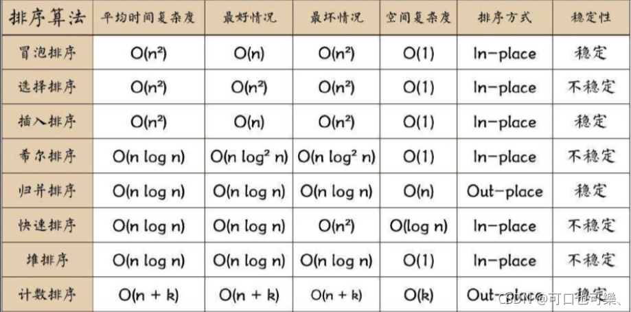

九、性能分析
- 排序算法复杂度及稳定性总结:

注:在Release版本下测试比Debug好一点,Release会对测试具有优化,更好的体现排序算法性能
- 测试结果:
- 总结:
总体来说插入排序,选择排序,冒泡排序是低一级水平的排序算法,希尔排序,堆排序,归并排序和快速排序是高一级别的排序,而计数排序效率非常高,但有一定局限
