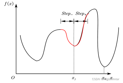

所谓陷入局部最优解是指当迭代进入到某个极小值或其邻域时,由于步长选择不恰当,无论正方向还是负方向,学习效果都不如当前,导致无法向全局最优迭代。就本问题而言如图所示,当迭代陷入 x = x j x=x_j 时,由于学习步长 s t e p step 的限制,无法使 f ( x j ± S t e p ) < f ( x j ) f\left( x_j\pm Step \right) <f(x_j) ,因此迭代就被锁死在了图中的红色区段。可以看出 x = x j x=x_j 并非期望的全局最优。

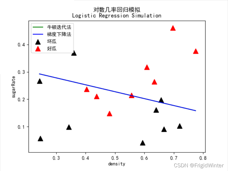

4 代码实战:Logistic回归

    # 实例化对数几率回归模型
    logit = Logit(dataX, label)
    # 采用梯度下降法
    logit.logitRegression(logit.gradientDescent)
    line_y = -logit.w[0, 0] / logit.w[1, 0] * line_x - logit.w[2, 0] / logit.w[1, 0]
    plt.plot(line_x, line_y, 'b-', label="梯度下降法")
    # 绘图
    plt.legend(loc='upper left')
    plt.show()
