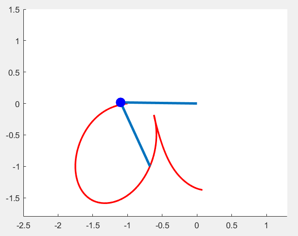

实现了逆运动学后只需要根据轨迹点反解当前机械臂的位姿参数并记录即可。

运行的结果保存在'Robotarm.avi',直接播放即可。
4 拓展
本项目旨在实践机械臂运动学模型,将图形换成字母也可以实现简单的写字应用,例如:
