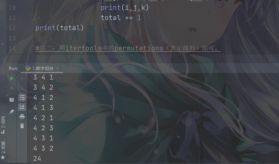

🍓1.数字组合
题目:
有四个数字:1、2、3、4,能组成多少个互不相同且⽆重复数字的
三位数?各是多少?
分析:
法一:遍历全部可能,把有重复的剃掉。
法二:⽤itertools中的permutations(排列)即可。
解法:
#法一:遍历全部可能,把有重复的剃掉。
total = 0
num_list = [1,2,3,4]
for i in num_list:
    for j in num_list:
        for k in num_list:
            if (i!=j) and (i!=k) and (j!=k):
                print(i,j,k)
                total += 1
print(total)
#法二:⽤itertools中的permutations(表示排列)即可。
import itertools
total = 0
for i in itertools.permutations(num_list,3):
    print(i[0],i[1],i[2])
    total = total+1
print(total)
结果:

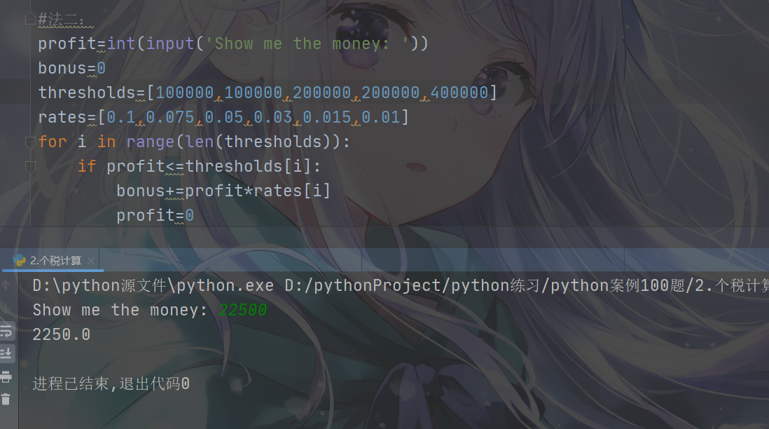

#法二:
profit=int(input('Show me the money: '))
bonus=0
thresholds=[100000,100000,200000,200000,400000]
rates=[0.1,0.075,0.05,0.03,0.015,0.01]
for i in range(len(thresholds)):
    if profit<=thresholds[i]:
        bonus+=profit*rates[i]
        profit=0
        break
    else:
        bonus+=thresholds[i]*rates[i]
        profit-=thresholds[i]
bonus+=profit*rates[-1]
print(bonus)
结果:

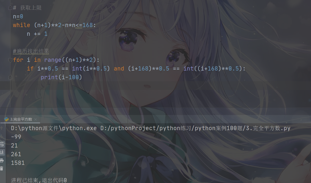

🍓3.完全平方数
题目:
⼀个整数,它加上100后是⼀个完全平⽅数,再加上168⼜是⼀个完
全平⽅数,请问该数是多少?
完全平方数:若一个数能表示成某个整数的平方的形式,则称这个数为完全平方数。即如果一个正整数a是某一个整数b的平方,那么这个正整数a叫做完全平方数。完全平方数是非负数,零也可称为完全平方数,一个完全平方数的项有两个。举例:0、1、4、9、16、25、36、49都是完全平方数。
分析:
思路是:最坏的结果是n的平⽅与(n+1)的平⽅刚好差168,由于是平⽅的关
系,不可能存在⽐这更⼤的间隙。因为168对于指数爆炸来说实在太⼩了,所以可以直接省略数学分析,⽤最朴素的⽅法来获取上限。⾄于判断是否是完全平⽅数,最简单的⽅法是:平⽅根的值⼩数为0即可。
解法:
# 获取上限
n=0
while (n+1)**2-n*n<=168:
    n += 1
#遍历找出结果
for i in range((n+1)**2):
    if i**0.5 == int(i**0.5) and (i+168)**0.5 == int((i+168)**0.5):
        print(i-100)
结果:

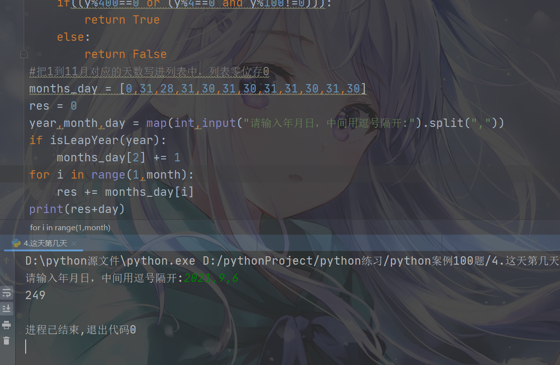

🍓4.这天第几天
题目:
输⼊某年某⽉某⽇,判断这⼀天是这⼀年的第⼏天?
分析:
特殊情况,闰年时需考虑⼆⽉多加⼀天
解法:
#判断是否是润年的函数
def isLeapYear(y):
    if((y%400==0 or (y%4==0 and y%100!=0))):
        return True
    else:
        return False
#把1到11月对应的天数写进列表中,列表零位存0
months_day = [0,31,28,31,30,31,30,31,31,30,31,30]
res = 0
year,month,day = map(int,input("请输入年月日,中间用逗号隔开:").split(","))
if isLeapYear(year):
    months_day[2] += 1
for i in range(1,month):
    res += months_day[i]
print(res+day)
结果:

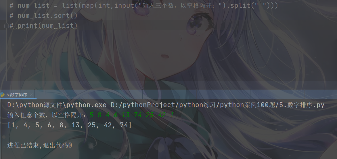

🍓5.数字排序
题目:
输⼊任意个整数,请把这几个数由⼩到⼤输出。
分析:
练练⼿就随便找个排序算法实现⼀下,偷懒就直接调函数。
解法:
#法一:排序算法(选择排序)
num_list = list(map(int,input("输入任意个数,以空格隔开:").split(" ")))
for i in range(len(num_list)-1):
    for j in range(i+1,len(num_list)):
        if num_list[i]>num_list[j]:
            t = num_list[j]
            num_list[j] = num_list[i]
            num_list[i] = t
print(num_list)
#法二:用内置函数sort对列表排序
num_list = list(map(int,input("输入三个数,以空格隔开:").split(" ")))
num_list.sort()
print(num_list
结果:

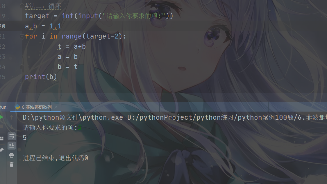

#法二:循环
target = int(input("请输入你要求的项:"))
a,b = 1,1
for i in range(target-2):
        t = a+b
        a = b
        b = t
print(b)
结果:

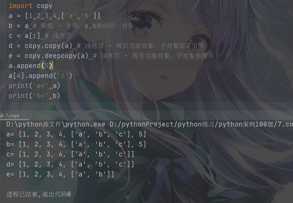

🍓7.列表拷贝-copy
题目:
将⼀个列表的数据复制到另⼀个列表中。
分析:
使⽤列表[:],拿不准可以调⽤copy模块。
解法:
import copy
a = [1,2,3,4,['a','b']]
b = a # 赋值 - 引用,a,b指向同一对象
c = a[:] # 浅拷⻉
d = copy.copy(a) # 浅拷⻉ - 拷贝当前对象,子对象还是引用
e = copy.deepcopy(a) # 深拷⻉ - 拷贝当前对象,子对象也拷贝
a.append(5)
a[4].append('c')
print('a=',a)
print('b=',b)
print('c=',c)
print('d=',d)
print('e=',e)
结果:

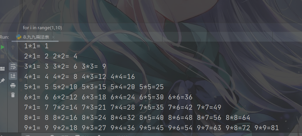

🍓8.九九乘法表
题目:
输出 9*9 乘法⼝诀表。
分析:
分⾏与列考虑,共9⾏9列,i控制⾏,j控制列。
解法:
for i in range(1,10):
    for j in range(1,i+1):
        print("%d*%d=%2d"%(i,j,i*j),end=" ")
    print() #换行
结果:

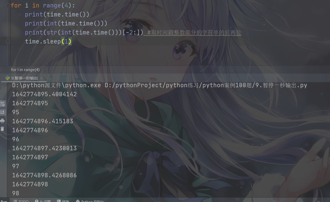

🍓9.暂停一秒输出
题目:
让程序暂停⼀秒输出。
分析:
使⽤ time 模块的 sleep() 函数。
解法:
import time
#time.time()生成时间戳
#time.sleep()让程序暂停一秒
for i in range(4):
    print(time.time())
    print(int(time.time()))
    print(str(int(time.time()))[-2:]) #取时间戳整数部分的字符串的后两位
    time.sleep(1)
结果:

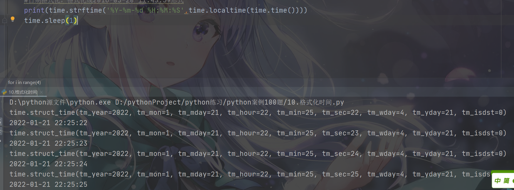

🍓10.格式化时间
题目:
暂停⼀秒输出,并格式化当前时间。
分析:
time.localtime() 函数,作用是格式化时间戳为本地的时间。
time.strftime()函数,日期格式化,格式化成2021-03-20 11:45:39形式
解法:
import time
for i in range(4):
    # time.localtime() 函数类似gmtime(),作用是格式化时间戳为本地的时间。
    # 结果是时间元祖
    print(time.localtime(time.time()))
    #日期格式化,格式化成2016-03-20 11:45:39形式
    print(time.strftime('%Y-%m-%d %H:%M:%S',time.localtime(time.time())))
    time.sleep(1)
结果:
