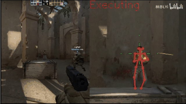

一、核心功能设计
总体来说,我们首先需要训练好一个人体关节点检测的AI视觉模型,然后将游戏画面实时送入AI视觉模型中,再反馈出游戏人物各个部位的像素位置,然后确定瞄准点,并将鼠标移动到瞄准点位置。
拆解需求后,整理出核心功能如下:
  • 训练人体关节点检测模型
  • 输入视频或图片到AI视觉模型,并输出瞄准点位置。
  • 自动操作鼠标移动到对应瞄准位置
最终想要实现的效果如下图所示:

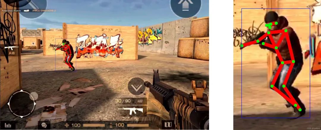

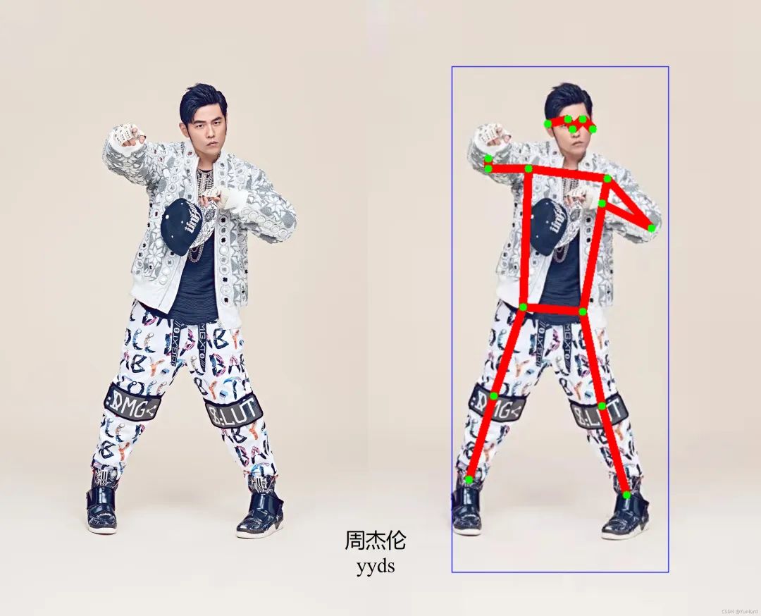

2.2 读取图片反馈坐标
       parser.add_argument('--keypoints', help='f:full body 17 keypoints,h:half body 11 keypoints,sh:small half body 6 keypotins')
       hp = PoseEstimation(config=args.keypoints, device="cuda:0")
可以选择人体关节点检测数目,包括上半身6个关键点、上半身11个关键点以及全身17个关键点,然后构建探测器。
人体关节点对应序号:
"keypoints": { 0: "nose", 1: "left_eye", 2: "right_eye", 3: "left_ear", 4: "right_ear", 5: "left_shoulder", 6: "right_shoulder", 7: "left_elbow", 8: "right_elbow", 9: "left_wrist", 10: "right_wrist", 11: "left_hip", 12: "right_hip", 13: "left_knee", 14: "right_knee", 15: "left_ankle", 16: "right_ankle" }
因此如果为了自动瞄准头部实现“枪枪爆头”,仅需要反馈 0: "nose"的坐标点就行了。
代码如下:
       location=hp.detect_head(img_path, detect_person=True, waitKey=0)
       def detect_head(self, image_path, detect_person=True, waitKey=0):
           bgr_image = cv2.imread(image_path)
           kp_points, kp_scores, boxes = self.detect_image(bgr_image,
                                                           threshhold=self.threshhold,
                                                           detect_person=detect_person)
           return kp_points[0][0]
输出结果:[701.179 493.55]

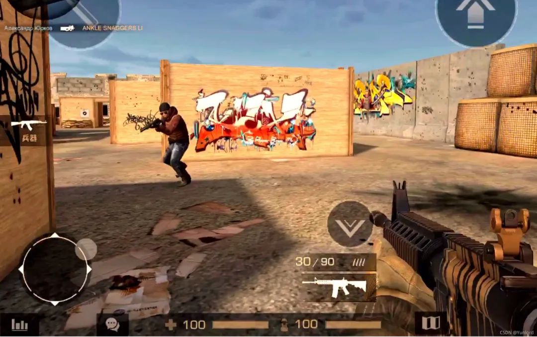

可以看到虽然训练的是真人图片,但是给它游戏里的人物,它也一样能把人体关节定位出来。
深度神经网络之所以厉害,就是因为它有一定的演绎推广能力。没见过的东西,他也能靠着层次线索分析一波,结果往往也挺准。而且游戏场景是现实场景的简化之后的结果,环境和光影都要简单的多,能把现实世界分析明白的视觉AI,对付个3D游戏更是小菜一碟了。
