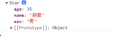

function Star(name,age,sex){
        this.name = name;
        this.age = age;
        this.sex = sex;
    var hg = new Star('胡歌',35,'男');  //调用函数返回的是一个对象
    console.log(hg);
    var ldh = new Star('刘德华',50,'男');
这样创建对象就方便多了。

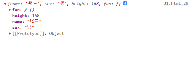

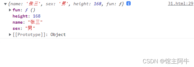

  • ==用关键字delete==
var zhang = {
          sex:'男',
          height:168,
          weight:154,
          fun:function(){
              console.log("我是张三!");
      delete zhang.weight;  // 删除对象的体重
      console.log(zhang);

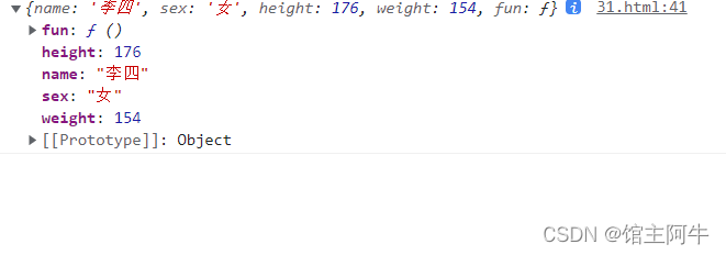

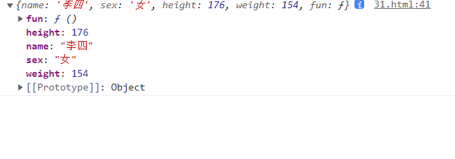

  • ==直接对属性赋新值就可以==
 var li = {
          sex:'男',
          height:176,
          weight:154,
          fun:function(){
              console.log("我是李四!");
      li.sex = '女'; // 修改对象的性别
      console.log(li);

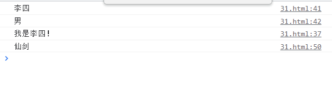

==查属性:==
console.log(li.name); //法一
console.log(li[‘sex’]); //法二
==调用方法:==
li.fun()
var li = {
          sex:'男',
          height:176,
          weight:154,
          fun:function(){
      console.log(li['sex']); //法二
      li.fun();  //调用方法
        this.name = name;
        this.age = age;
        this.sex = sex;
        this.work = function(work){
            console.log(work);
    hg.work("仙剑"); //调用方法

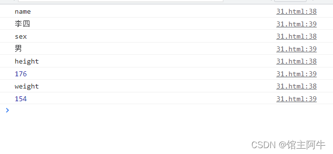

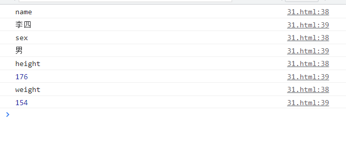

像这样输出对象的属性值很麻烦,因此可以用遍历。
for … in 语句用于对数组或者对象的属性进行循环操作
var li = {
          sex:'男',
          height:176,
          weight:154,
      for (var k in li){
          console.log(k); //k 变量 输出得到的是属性名
          console.log(li[k]);  // obj[k] 输出得到的是属性值
