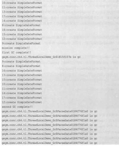

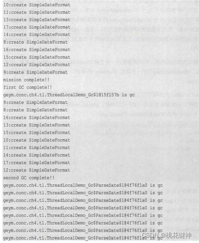

  • 上述案例是为了跟踪ThreadLocal对象,以及内部SimpleDateFormat对象的垃圾回收。为此,我们在第3行代码和第17行代码中重载了finalize()方法。这样,我们在对象被回收时,就可以看到它们的踪迹。
  • 在主函数main中,先后进行了两次任务提交,每次10000个任务。在第一次任务提交后,在代码第39行,我们将tl设置为null,并进行一次GC。接着,我们进行第二次任务提交,完成后,在代码第50行再进行一次GC。
  • 执行上述代码,最有可能的一种输出如下所示。
  • 注意这些输出所代表的含义。首先,线程池中10个线程都各自创建了一个SimpleDateFormat对象实例。接着进行第一次GC,可以看到ThreadLocal对象被回收了(这里使用了匿名类,所以类名看起来有点怪,这个类就是第2行创建的tl对象)。提交第2次任务,这次一样也创建了10个SimpleDateFormat对象,然后进行第二次GC。在第二次GC后,第一次创建的10个SimpleDateFormat的子类实例全部被回收。虽然我们没有手工remove()这些对象,但是系统依然有可能回收它们(注意,这段代码是在JDK7中输出的,在JDK 8中,也许得不到类似的输出,大家可以比较两个JDK版本之间线程持有ThreadLocal变量的不同)。
