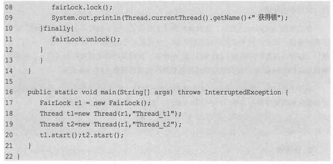

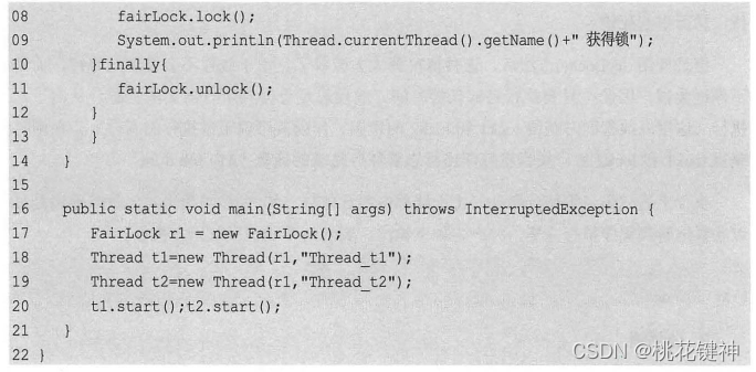

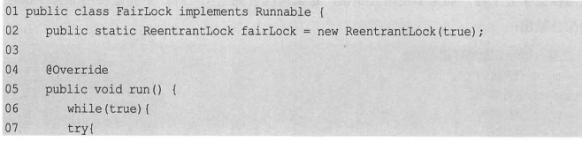

  • 在大多数情况下,锁的申请都是非公平的。也就是说,线程1首先请求了锁A,接着线程⒉也请求了锁A。那么当锁A可用时,是线程1可以获得锁还是线程2可以获得锁呢?这是不一定的,系统只是会从这个锁的等待队列中随机挑选一个。因此不能保证其公平性。这就好比买票不排队,大家都围在售票窗口前,售票员忙得焦头烂额,也顾不及谁先谁后,随便找个人出票就完事了。而公平的锁,则不是这样,它会按照时间的先后顺序,保证先到者先得,后到者后得。公平锁的一大特点是:它不会产生饥饿现象。只要你排队,最终还是可以等到资源的。如果我们使用synchronized关键字进行锁控制,那么产生的锁就是非公平的。而重入锁允许我们对其公平性进行设置。它的构造函数如下:
  • 当参数fair为
    true时,表示锁是公平的。公平锁看起来很优美,但是要实现公平锁必然要求系统维护一个有序队列,因此公平锁的实现成本比较高,性能却非常低下,因此,在默认情况下,锁是非公平的。如果没有特别的需求,则不需要使用公平锁。公平锁和非公平锁在线程调度表现上也是非常不一样的。下面的代码可以很好地突出公平锁的特点:

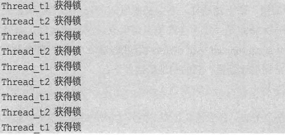

    上述代码第﹖行指定锁是公平的。接着,由t1和t2两个线程分别请求这把锁,并且在得到锁后,进行一个控制台的输出,表示自己得到了锁。在公平锁的情况下,得到的输出通常如下所示:

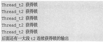

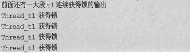

    由于代码会产生大量输出,这里只截取部分进行说明。在这个输出中,很明显可以看到,两个线程基本上是交替获得锁的,几乎不会发生同一个线程连续多次获得锁的可能,从而保证了公平性。如果不使用公平锁,那么情况会完全不一样,下面是使用非公平锁时的部分输出:
    可以看到,根据系统的调度,一个线程会倾向于再次获取已经持有的锁,这种分配方式是高效的,但是无公平性可言。对上面ReentrantLock 的几个重要方法整理如下。
