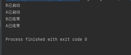

案例一、
package duoxiancheng2;
import java.util.concurrent.CountDownLatch;
import java.util.concurrent.TimeUnit;
 * @author yeqv
 * @program A2
 * @Classname T2
 * @Date 2022/2/8 8:38
 * @Email w16638771062@163.com
public class T2 {
    //CountDownLatch
    CountDownLatch latch = new CountDownLatch(1);
        T2 t = new T2();
        new Thread(() -> t.a(), "A").start();
        new Thread(() -> t.b(), "B").start();
    void a() {
        System.out.println(Thread.currentThread().getName() + "已启动");
        try {
            TimeUnit.SECONDS.sleep(3);
        } catch (InterruptedException e) {
            e.printStackTrace();
        latch.countDown();
        System.out.println(Thread.currentThread().getName() + "已结束");
    void b() {
        try {
            latch.await();
**结果:**线程A,B启动。线程A在执行,线程B在等待
当线程A完成操作开锁之后,线程B开始执行(这里是某组操作完成时,也就是执行了countDown()方法。不是说线程A执行完。可能执行到中间就已经开锁了)
