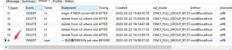

刚刚建立的触发器(查看当前数据库下全部触发器的代码show triggers)
效果:向表中插入三个用户名,自动生成三个ID

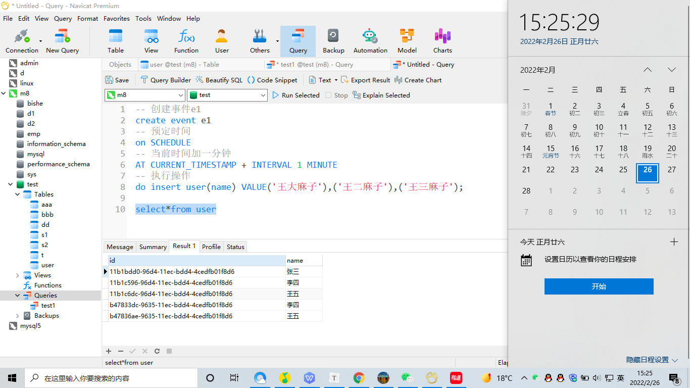

创建事件(定时器)
在User表中设置一个事件在一分钟后执行。一分钟后向user表中添加三条数据
-- 创建事件e1
create event e1
-- 预定时间
on SCHEDULE
-- 当前时间加一分钟
AT CURRENT_TIMESTAMP + INTERVAL 1 MINUTE
-- 执行操作
do insert user(name) VALUE('王大麻子'),('王二麻子'),('王三麻子');
效果

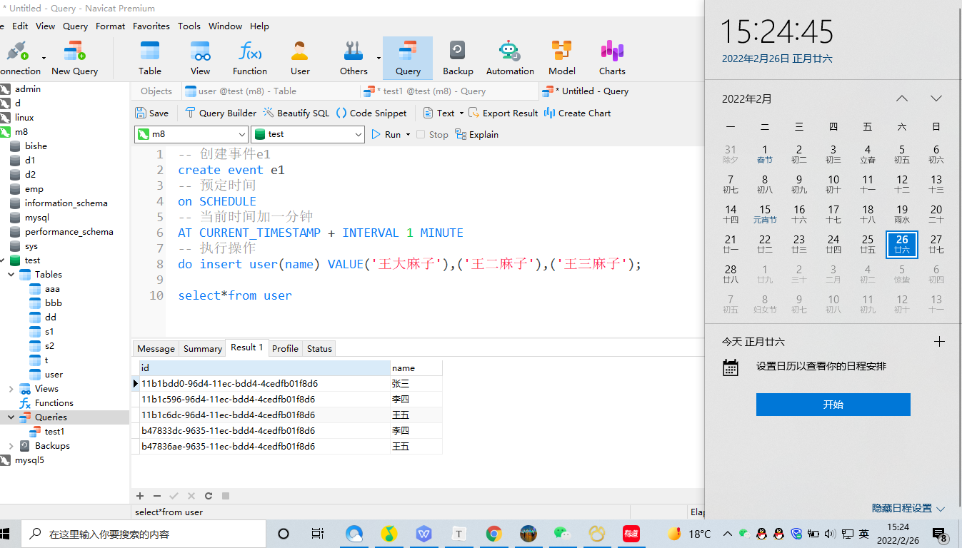

执行前
没到一分钟查看一下,没有变化

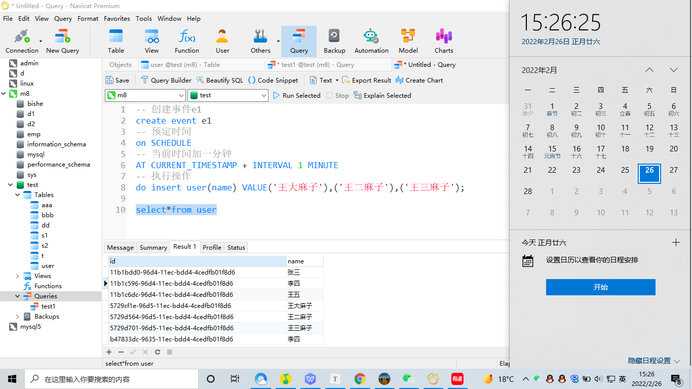

一分钟后,数据自动添加上了

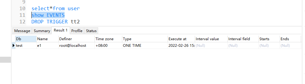

对触发器和时间(定时器)的操作
查看当前数据库下的触发器和定时器
这里只能查看还未执行的定时器,执行完的已经没了
// 查询当前库下的定时器
show events
查看当前库下的触发器
show TRIGGERS
