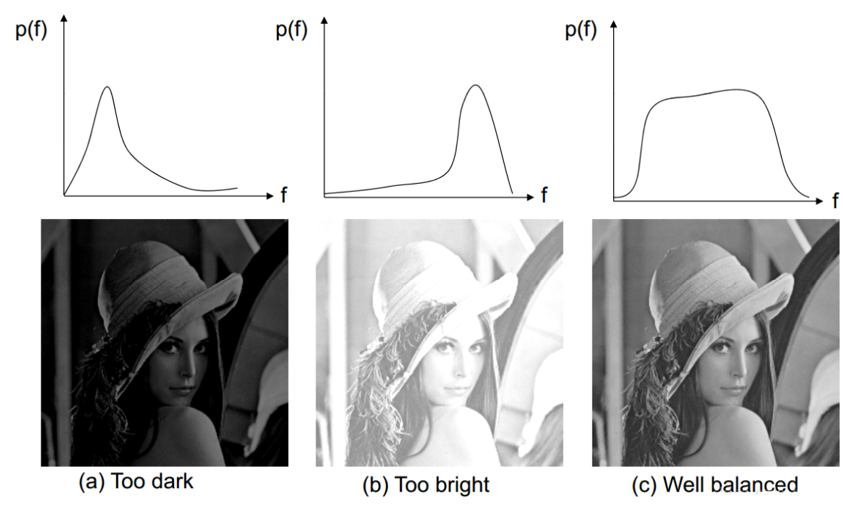

下图再次给出了关于图像对比度的例子
直方图均衡化是以累计分布函数为核心,将原始图像灰度直方图从比较集中的某个灰度区间,非线性地映射为在全部灰度范围内的较均匀分布,从而增强对比度。

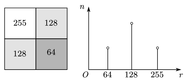

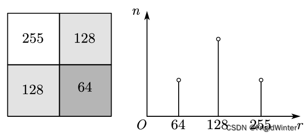

下面阐述直方图均衡化的数学原理。首先作原始图像灰度的概率直方图如图

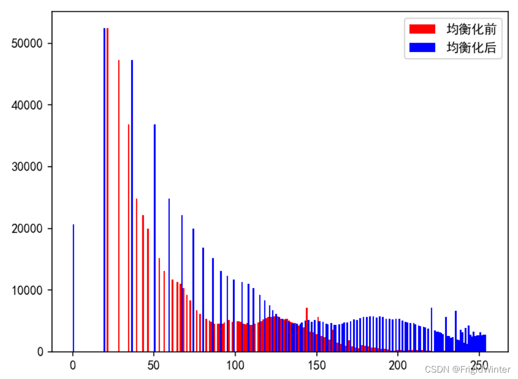

看看效果:
均衡化前:
均衡化后:
