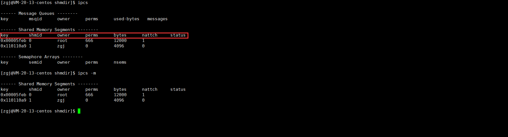

1、共享内存资源的查看
  • 如何查看共享内存资源:
使用ipcs命令查看有关进程间通信设施的信息
  • 选项:
-q:列出消息队列相关信息
-m:列出共享内存相关信息
-s:列出信号量相关信息
注:单独使用ipcs命令时,会默认列出消息队列、共享内存以及信号量相关的信息
  • 示图:
image-20220319134909250
  • ipcs输出信息含义:
标题 含义
key 系统区别各个共享内存的唯一标识
shmid 共享内存的用户层id(句柄)
owner 共享内存的拥有者
perms 共享内存的权限
bytes 共享内存的大小
nattch 关联共享内存的进程数
status 共享内存的状态
注:key标识共享内存唯一性的方式,而shmid是用于用户指明操作对象,key和shmid之间的关系类似于inode和fd之间的的关系
2、共享内存的创建和释放

  • 效果:
image-20220319153620923
注:共享内存没有进行同步与互斥,读端并不会管写端写的原子性
