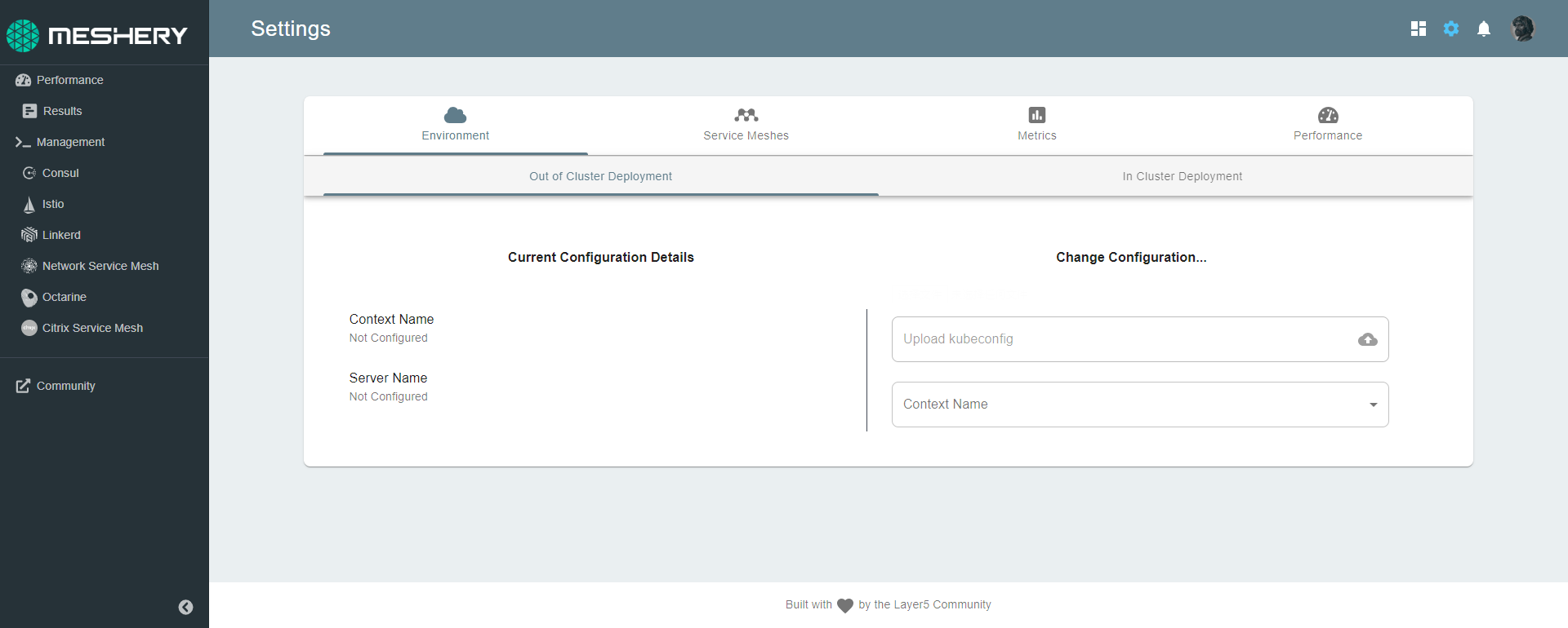

  1. make run-local # 启动后端服务
  2. make setup-ui-libs # 安装前端项目依赖包(第一次启动执行)
  3. make build-ui # 构建UI
  4. make run-ui-dev # 开启前端UI服务
  5. # 开启成功后先访问localhost:8091
打开  localhost:9081 进行授权
使用github 授权登录 登录后
