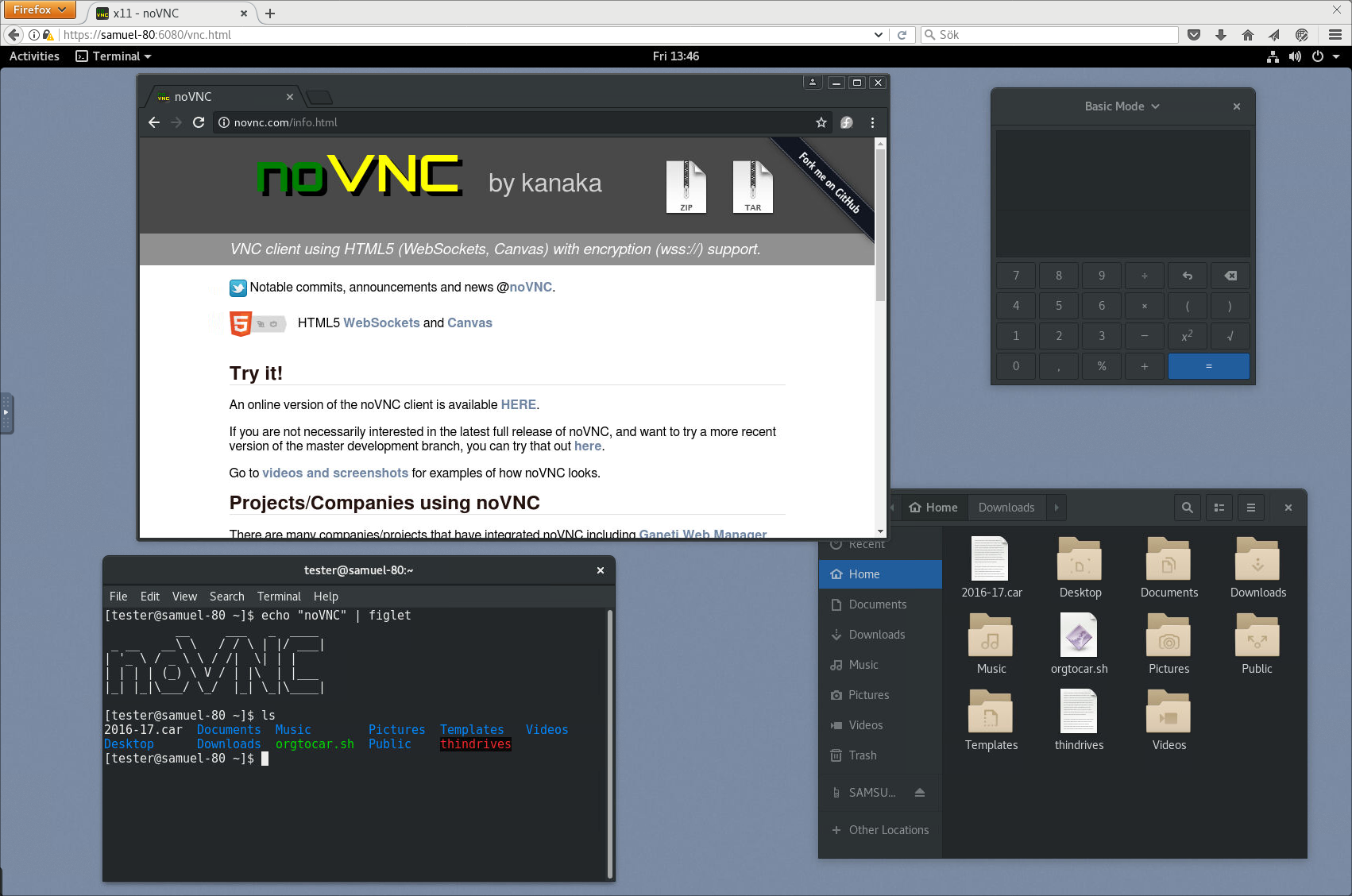

官方的两个效果图

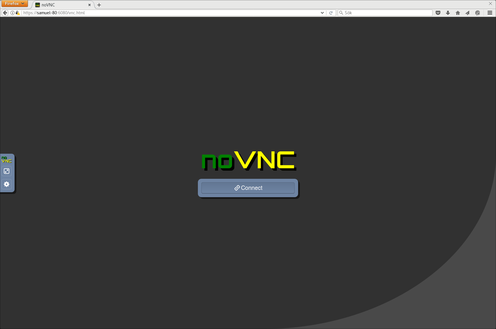

使用浏览器打开地址会,会看到这个一个页面。

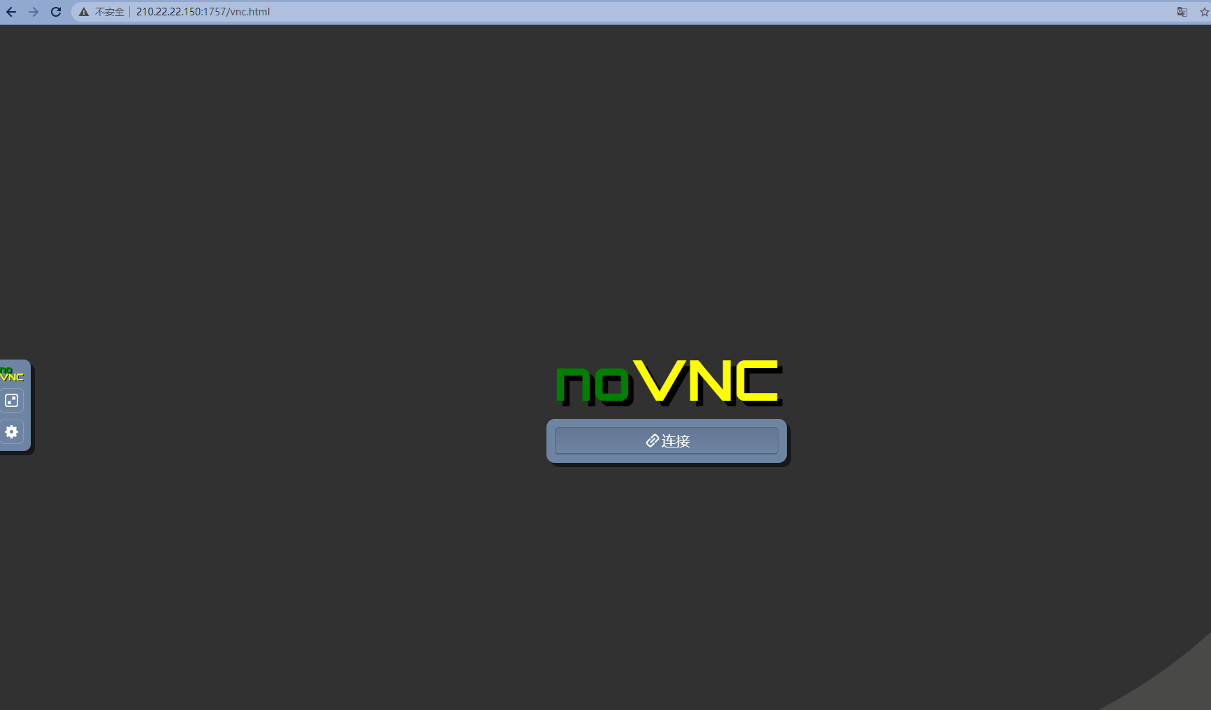

效果图
