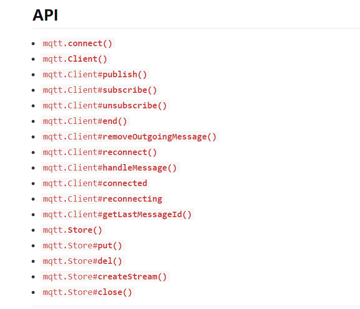

此外每一个客户端都有很多方法
  • mqtt.connect()
  • mqtt.Client()
  • mqtt.Client#publish()
  • mqtt.Client#subscribe()
  • mqtt.Client#unsubscribe()
  • mqtt.Client#end()
  • mqtt.Client#removeOutgoingMessage()
  • mqtt.Client#reconnect()
  • mqtt.Client#handleMessage()
  • mqtt.Client#connected
  • mqtt.Client#reconnecting
  • mqtt.Client#getLastMessageId()
  • mqtt.Store()
  • mqtt.Store#put()
  • mqtt.Store#del()
  • mqtt.Store#createStream()
  • mqtt.Store#close()
这里就不一一展开每个api的用法,后面的文章会慢慢讲解。
mqtt的api文档地址 https://www.npmjs.com/package/mqtt#api
