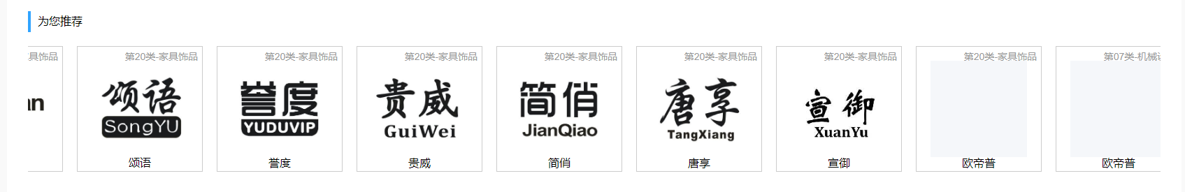

测试的时候出现了一个问题,由于滑动的首尾像连的,但显示完最后一个后,第二波的第一个图片没有正常显示出来.

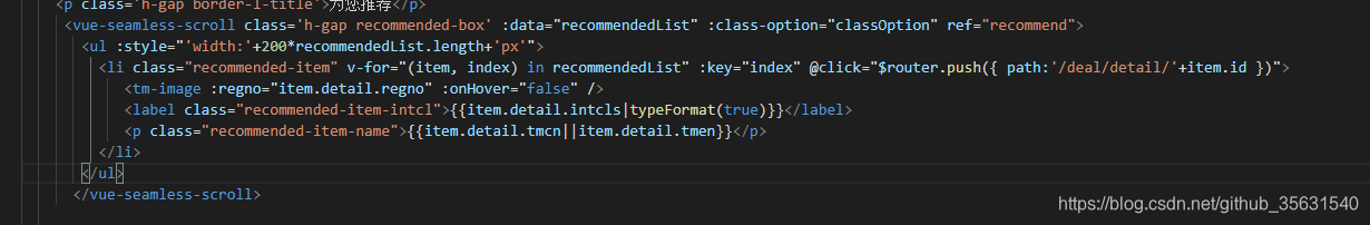

代码如下
根据代码显示,图片这部分是用的一个组件,其他信息都是直接显示的.
所以问题应该是 当vue-seamless-scroll中的滑动的内容有嵌套组件时,是否能正常显示?

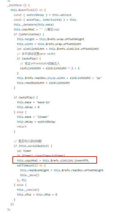

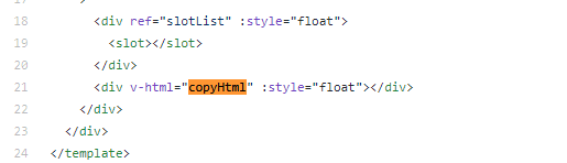

组件的主要思路是,将组件包裹的内容,复制出一份.利用float属性,做到一种看似首尾相连的效果.进而使用动画和requestAnimationFrame ,改变translate
组件的mounted 声明周期执行的函数是这个. 获取了组件插槽的innerHTML. 然后渲染到页面上
那么问题来了,如果这个时候,嵌套的子组件还没有完成mounted. 真是元素还没挂在,那子组件在父组件就是不存在的啊

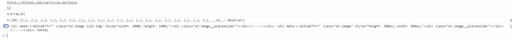

当我打印出Tmimage这个组件在mounted节点的真实html时发现, 竟然都没有图片. 终于发现问题了, 原来
vueSeamlessScroll在mounted阶段 复制的html由于使用了elemet的图片组件导致没有图片元素

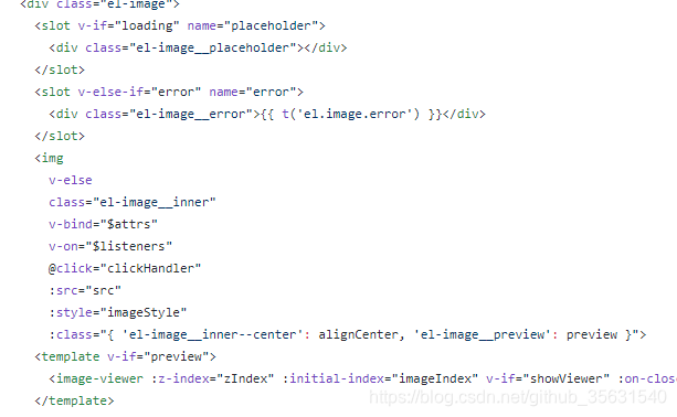

最终问题定位到了el-image 这个组件上啦 来吧, 上源码
主要看这些

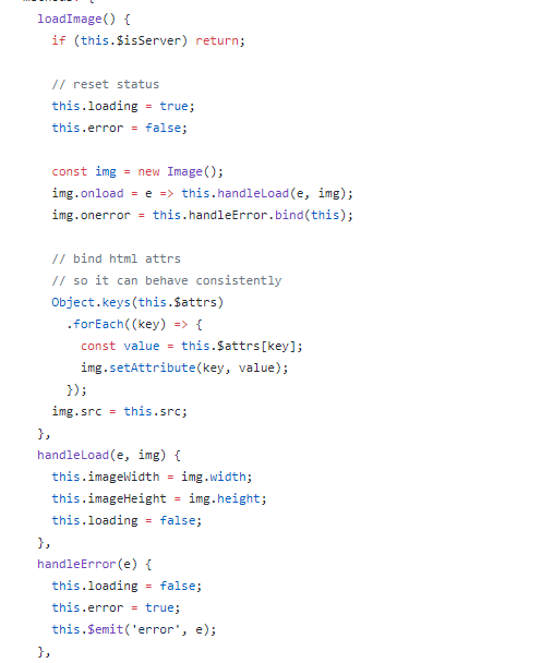

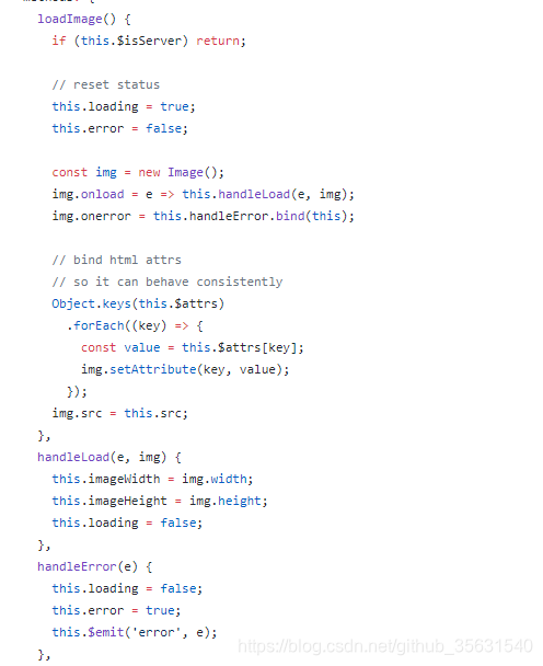

使用了这个组件默认是有一个loading的状态的, 根据if else 的判断,loading状态是没有img标签的
loading状态是在 handleLoad 这个函数里改变成false的. 在这之前都是true,handleLoad这个函数是img对象onload触发后才会执行.
所以说 我们最开始我们看到的是loading状态的组件,没有img标签. 所以这个时候vueSeamlessScroll组件复制的html也是没有html的
但是过来一会原始的图片组件,数据加载完成了,图片自然就会显示出来.但由于被复制的html没有handleLoad处理.所以一直显示为空白
