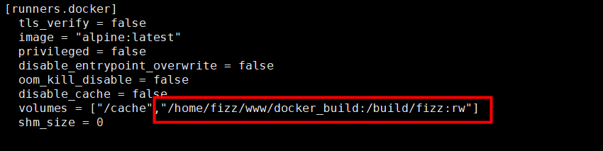

答案就在gitlab-runner 的config.toml 文件中
首先配置项目的runner
在[runners.docker] 模块下
配置 volumes, 配置它就很类似我们的 docker run -v .... 也是挂载本地目录到容器中。 注意后面跟着一个 :rw 这个表示是同步读写。意思就是如果你在容器中 操作,改变了 目录 /build/fizz 那么这些变化都会同步映射到宿主机的 /home/fizz/www/docker_build 目录。
"/home/fizz/www/docker_build:/build/fizz:rw"
  • 1
配置截图
注意这样配置之后,还需要在流水线中进行一个操作。因为我们的镜像 都没有这个目录/build/fizz
贸然去映射会报找不到目录 。导致流水线无法运行。
所以我们要在 before_script 中 创建改目录。
如下

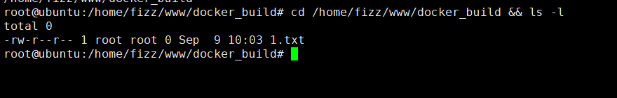

进入本地目录,验证结果
cd /home/fizz/www/docker_build && ls -l
  • 1
完成。
