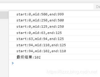

     		let mid = Math.ceil((end+start) / 2) // 向上取整
     		console.log(`start:${start},mid:${mid},end:${end}`)

      let res = findValueUseTwoSplit(102,arr)
      console.log('最终结果:'+res)
执行结果如图
