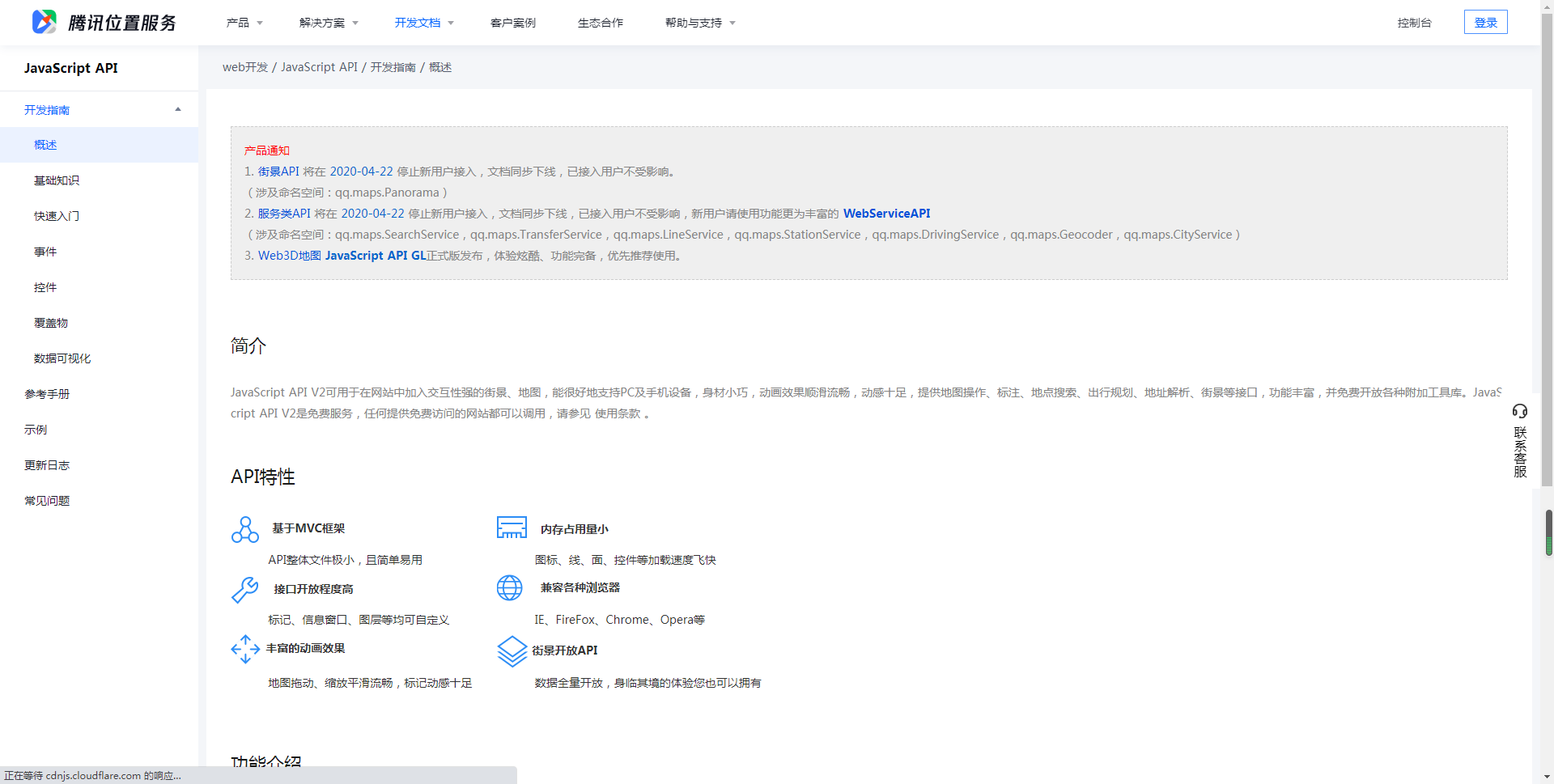

其实这个库我是真的没用过,看了一下官网:
https://lbs.qq.com/webApi/javascriptV2/jsGuide/jsOverview
腾讯地图 SDK 概述
又查了一些资料。很多服务型 API,如路线规划、距离计算都是要调用 HTTP 的接口,而不是和类库直接发起了,甚至有些参数还需要用户手动进行 URL 编码,使用 encodeURI。
目前的 JSAPI 是 2019-01-14 日更新的 v2.4.1.111,看了是好久没更新了啊。
其实腾讯地图 App 还是有不少人使用的,只是这个 JSAPI 实在用的很不多。有朋友知道用过的也可以多和我讨论讨论。

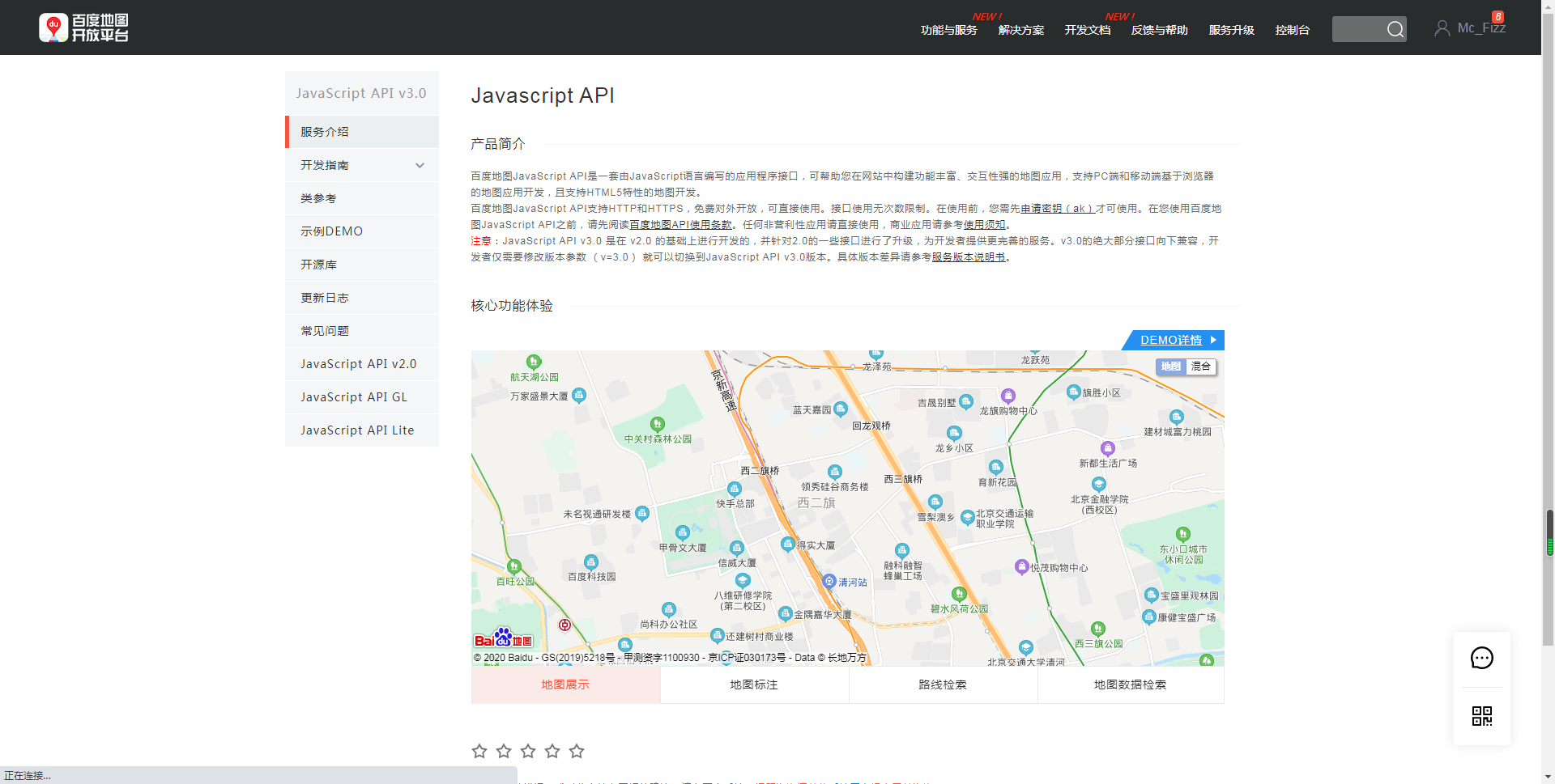

百度地图
JSAPI 传送门,目前是 3.0:
http://lbsyun.baidu.com/index.php?title=jspopular3.0
目前的版本是 2017 年 12 月 27 日上线的 V3.0,功能要比腾讯地图完整一些,有些功能和控件还是要借助其他的库,如点聚合过程需要加载 TextIconOverlay 和 MarkerClusterer 这两个类,有些时候,类之间的调用有很多 Bug,之前就遇到个图层显示不出来的问题。
示例和文档都要比腾讯的齐全,完整.很多人在选择地图类库的时候,往往看这个功能的平台以及相似功能的实例,比如小程序的有很多是使用腾讯,在做地图图表时,常常使用 EChart 搭配百度地图。各家推荐各家的产品,这也是人之常情。但作为开发的我们,只有选择最合适,最趁手的工具,才能把事情做得又快又好。

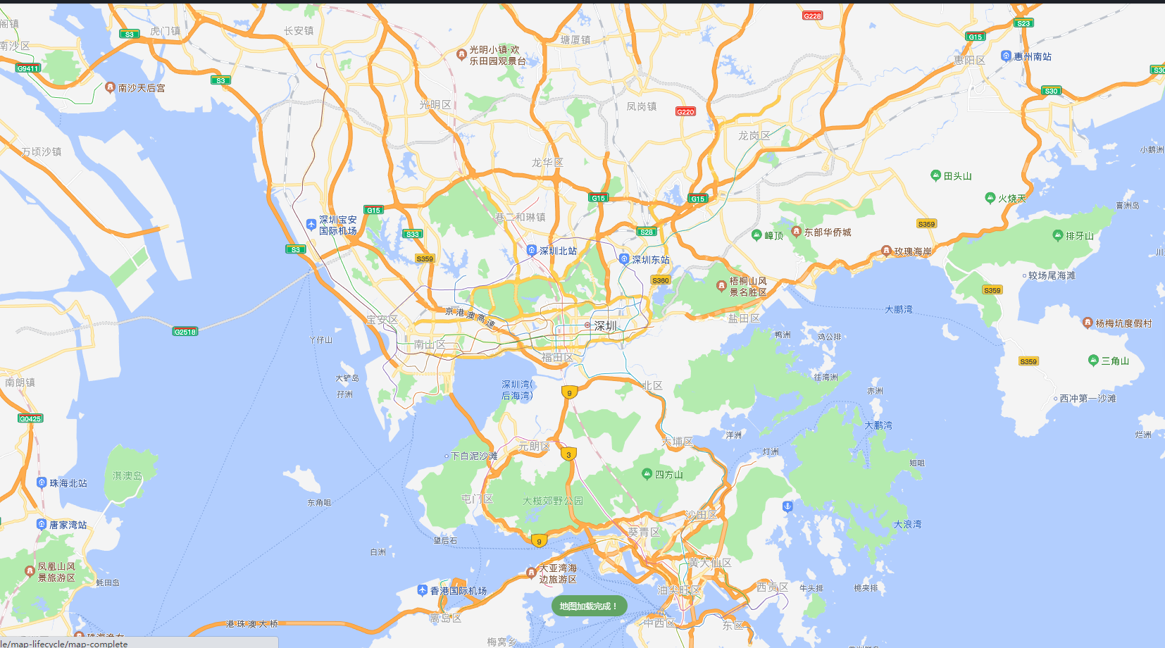

效果如下:
ddemo1 效果图
我们在 HTML 中引用 JS,地址为
https://webapi.amap.com/maps?v=1.4.15&key=6d715cd10a703544388c24c35e7e89d6
这是 1.4 版本,最新的是 2.0。key 就是我申请的 appkey。
使用 new AMap 去实例化一个地图的对象,第一个参数是一个 dom 的 id 或者是 dom 元素。

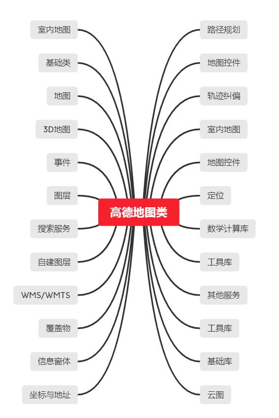

快速掌握 API 模块、架构、知识点思维导图
架构思维导图
一共有 20 个模块:
  • 基础类:经纬度、像素、边界、大小、这些是地图 JSAPI 开发必须了解的基本类型
  • 事件:地图 JSAPI 具有完备的事件体系,在 2.0 版本中所有类型的实例均使用 on/off 方法进行时间的绑定和移除
  • 地图:地图对象类,封装了地图的属性设置、图层变更、事件交互等接口的类。
  • 高德官方图层:由高德官方提供数据或图像的地图图层
  • 行业标准图层:符合 OGC 标准或者行业通行规范的的图层类型
  • 自有数据图层:用于加载展示开发者自己拥有的数据或者图像的图层类型
  • 点标记:用于在地图上添加点状地图要素的类型
  • 信息窗体:用于在地图上展示复杂的说明性信息的类型
  • 右键菜单:控制右键菜单
  • 矢量图形:用于在地图上绘制线、面等矢量地图要素的类型
  • 群组:用于批量操作图层和覆盖物的群组类型,可以简化代码书写
  • 地图控件:固定于地图最上层的用于控制地图某些状态的 DOM 组件类型
  • 工具类:用于满足一定专门功能的工具类型
  • 服务类:用于调用 Web 服务 API,直接透传查询条件和返回结果
  • 搜索:用于进行 POI 搜索联想与数据查询的相关类型
  • 地理编码:用于经纬度与地址之间的相互查询
  • 路线规划:用于驾车、货车、骑行、步行、公交等的路线规划查询
  • 其他服务:行政区查询、天气查询、公交站点和公交线路查询
  • 定位:用于进行城市定位或者精确定位的插件类型
  • 通用库:一些通用的函数库

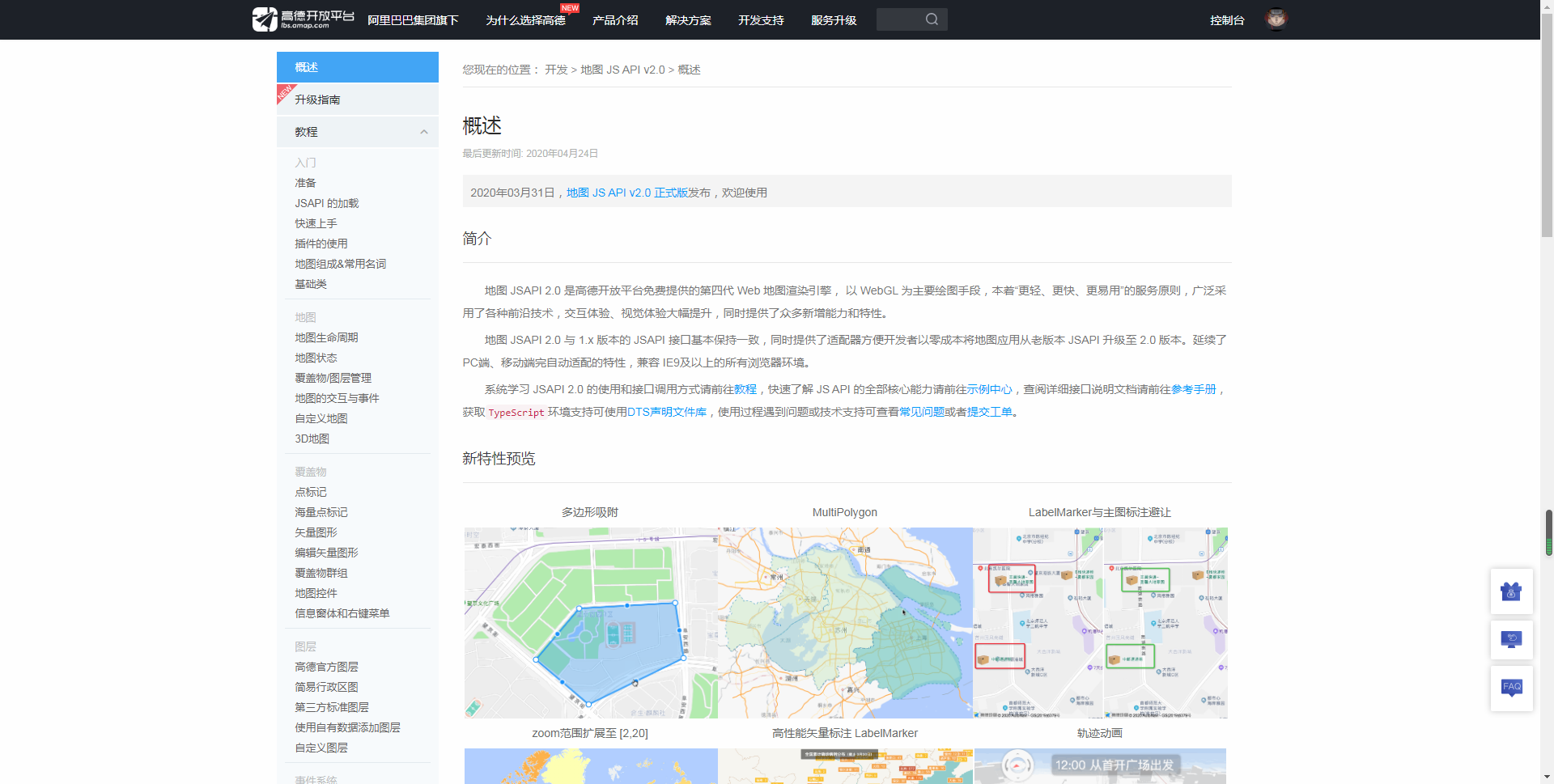

最新的 JSAPI 2.0 的所有类的详解文档,请查看:
https://lbs.amap.com/api/jsapi-v2/documentation

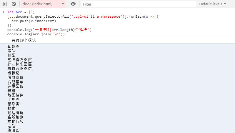

关于直接获取此页面的所有类,只需要在页面下执行这段代码就能获取所有的类:
let arr = [];
[...document.querySelectorAll('.py1-ul li a.namespace')].forEach(x => {
  arr.push(x.innerText)
console.log(`一共有${arr.length}个模块`)
console.log(arr.join('\n'))
获取 SDK 所有类
如图,所有基于 LBS 的功能实现,都离不开这些类,直接看这些类,可能会有点抽象,所有大家学习的时候最好对比着官方提供的示例来看,图文结合。更好地了解每个 API 的真实效果。

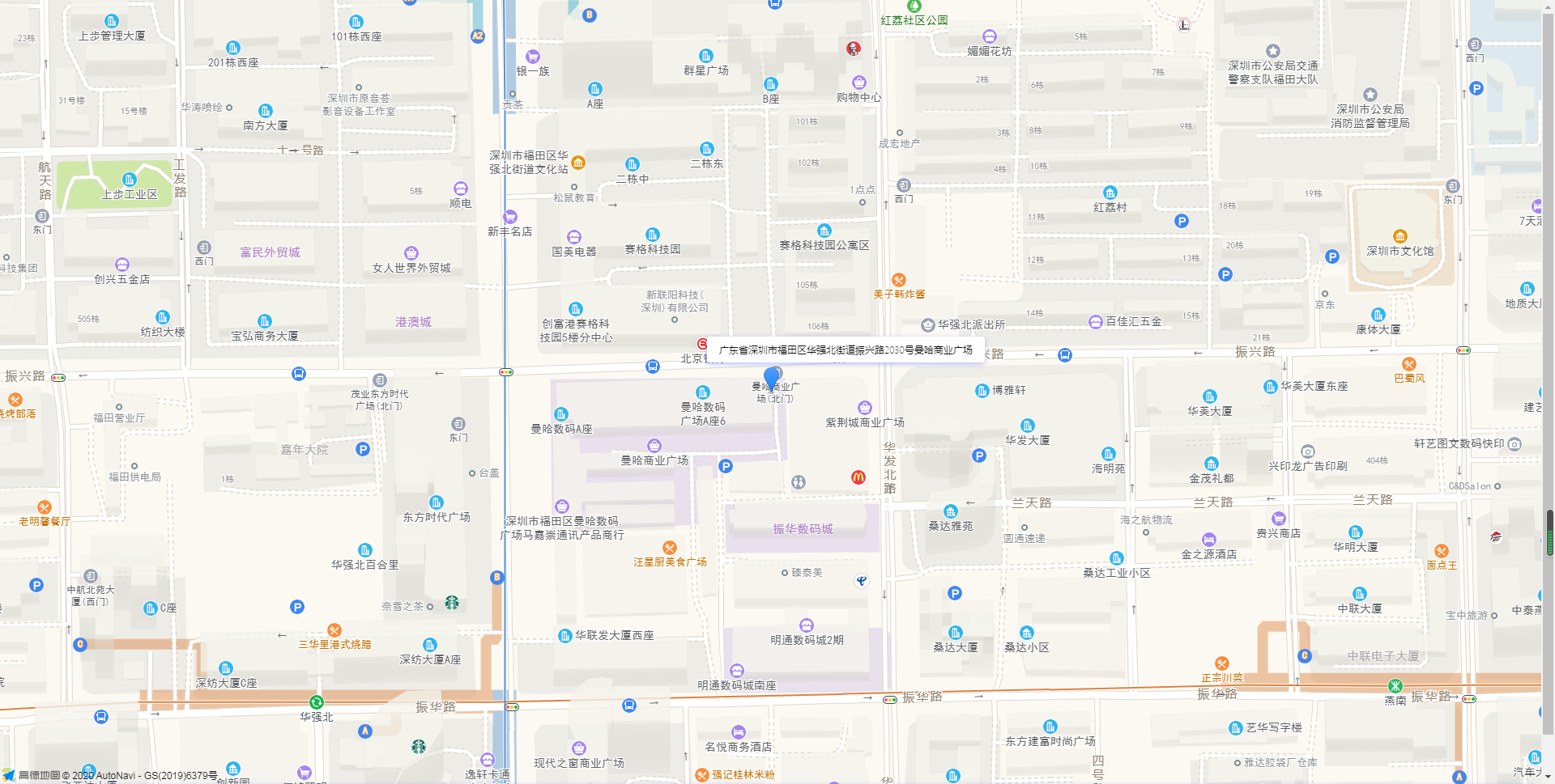

复制代码保存 HTML,浏览器打开即可看到效果:
滴滴打车选上车位置
稍微解释一下这端代码。
为了获得更好的用户体验,也为了更加逼近真实的滴滴打车上车地点的选择,我使用了一个地图上方的虚假的图片来代替真实 Marker。真实的 Marker 是隐藏在其下面的,两者完全重叠。应该还有其他更好的方法,比如使用添加一个图层,将 Marker 的坐标在拖动地图时,相对于浏览器视口位置不动,始终垂直居中。如果有大佬出来指教,我将不耻下问。
当然了这里还有很多细节可以处理,比如 Marker 的样式、Marker 的 label、显示的长短,以及颜色都与原版不一致,大家就不要太纠结这些了。毕竟这里只是为了给大家演示一下接到需求后如何拆分、细化。查阅文档,制定技术细节,最终形成成品。
需要注意的是,这里有使用了一个经纬度查询地点的插件 AMap.Geocoder,使用方法就是在引入 SDK 是添加一个 plugin 的参数,如链接。
https://webapi.amap.com/maps?v=1.4.15&key=6d715cd10a703544388c24c35e7e89d6&plugin=AMap.Geocoder

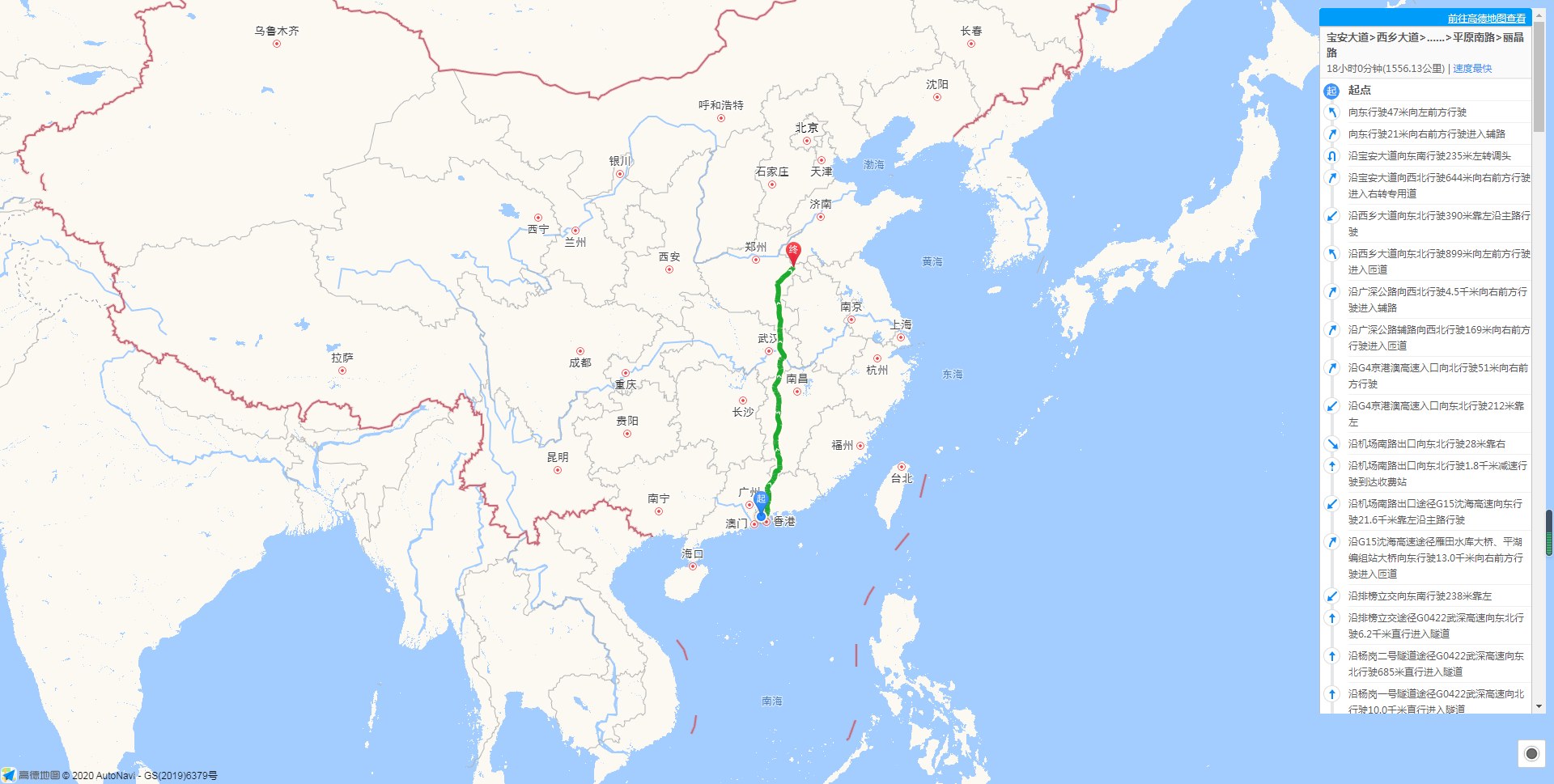

使用一个 URL,自动调取地图导航
基本思路就是将经纬度当做参数,放在 URL 中,进入页面后,获取 URL 中的参数作为终点,与此同时,使用自动定位获取当前的经纬度,然后当做起点经纬度。然后调用 new AMap.Driving 去实例化一个搜索路径的示例。将起点和重点的经纬度传入,然后一条路线。核心代码

    function startDriveLine(start, end) {
      //构造路线导航类
      var driving = new AMap.Driving({
        map: map,
        panel: "panel"
      // 根据起终点经纬度规划驾车导航路线
      driving.search(start, end, function (status, result) {
        // result 即是对应的驾车导航信息,相关数据结构文档请参考  https://lbs.amap.com/api/javascript-api/reference/route-search#m_DrivingResult
        if (status === 'complete') {
          console.log('绘制驾车路线完成')
        } else {
          console.error('获取驾车数据失败:' + result)
  </script>
</body>
</html>
需要注意此功能需要的插件,AMap.Driving、AMap.Geolocation。如

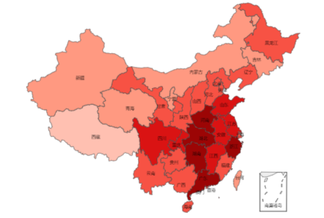

有时候我们不需要根据展示地图的河流、街道、地点,只需要显示省份的轮廓,这个时候我们就可以行政区图了,主要用到的是这个类 AMap.DistrictLayer 可以满足日常的行政区块的数据可视化、行政区边界展示。
如下面这种效果:
简单的行政区图
以下是核心代码:
<script language="javascript"
    src="https://webapi.amap.com/maps?v=2.0&key=6d715cd10a703544388c24c35e7e89d6&plugin=Map3D,AMap.DistrictLayer,AMap.Scale,AMap.ToolBar"></script>
  <script type="text/javascript" src="https://a.amap.com/jsapi_demos/static/demo-center/data/china-pp.js"></script>
  <script type="text/javascript">
    var SOC = 'CHN'
    var colors = {};
    var GDPSpeed = {
      '520000': 10,//贵州
      '540000': 10,//西藏
      '530000': 8.5,//云南
      '500000': 8.5,//重庆
      '360000': 8.5,//江西
      '340000': 8.0,//安徽
      '510000': 7.5,//四川
      '350000': 8.5,//福建
      '430000': 8.0,//湖南
      '420000': 7.5, //湖北
      '410000': 7.5,//河南
      '330000': 7.0,//浙江
      '640000': 7.5,//宁夏
      '650000': 7.0,//新疆
      '440000': 7.0,//广东
      '370000': 7.0,//山东
      '450000': 7.3,//广西
      '630000': 7.0,//青海
      '320000': 7.0,//江苏
      '140000': 6.5,//山西
      '460000': 7,// 海南
      '310000': 6.5,//上海
      '110000': 6.5, // 北京
      '130000': 6.5, // 河北
      '230000': 6, // 黑龙江
      '220000': 6,// 吉林
      '210000': 6.5, //辽宁
      '150000': 6.5,//内蒙古
      '120000': 5,// 天津
      '620000': 6,// 甘肃
      '610000': 8.5,// 甘肃
      '710000': 2.64, //台湾
      '810000': 3.0, //香港
      '820000': 4.7 //澳门
    var getColorByDGP = function (adcode) {
      if (!colors[adcode]) {
        var gdp = GDPSpeed[adcode];
        if (!gdp) {
          colors[adcode] = 'rgb(227,227,227)'
        } else {
          var r = 3;
          var g = 140;
          var b = 230;
          var a = gdp / 10;
          colors[adcode] = 'rgba(' + r + ',' + g + ',' + b + ',' + a + ')';
      return colors[adcode]
    var disCountry = new AMap.DistrictLayer.Country({
      zIndex: 10,
      SOC: 'CHN',
      depth: 1,
      styles: {
        'nation-stroke': '#ff6600',
        'coastline-stroke': 'ff8800',
        'province-stroke': 'white',
        'fill': function (props) {
          return getColorByDGP(props.adcode_pro)
    console.log(disCountry, 'disCountry')
    var map = new AMap.Map("container", {
      zooms: [4, 10],
      center: [106.122082, 33.719192],
      zoom: 4,
      isHotspot: false,
      defaultCursor: 'pointer',
      layers: [
        disCountry
      viewMode: '2D',
      resizeEnable: true
    map.addControl(new AMap.Scale());
    map.addControl(new AMap.ToolBar({ liteStyle: true }));
    map.on('complete', function () {
      var layer = new AMap.LabelsLayer({
        // 开启标注避让,默认为开启,v1.4.15 新增属性
        collision: false,
        // 开启标注淡入动画,默认为开启,v1.4.15 新增属性
        animation: true,
      for (var i = 0; i < LabelsData.length; i++) {
        var labelsMarker = new AMap.LabelMarker(LabelsData[i]);
        labelsMarker.on('click', function(e){
          console.log(labelsMarker)
          // labelMarker.setOpacity(0.5);
        layer.add(labelsMarker);
      map.add(layer);
  </script>
官方提供的 API 可以支持,修改填充颜色和行政区的描边。
需要注意的是 每一个行政区都需要一个唯一标识,adcode 官方有提供 行政区对应的 ascode

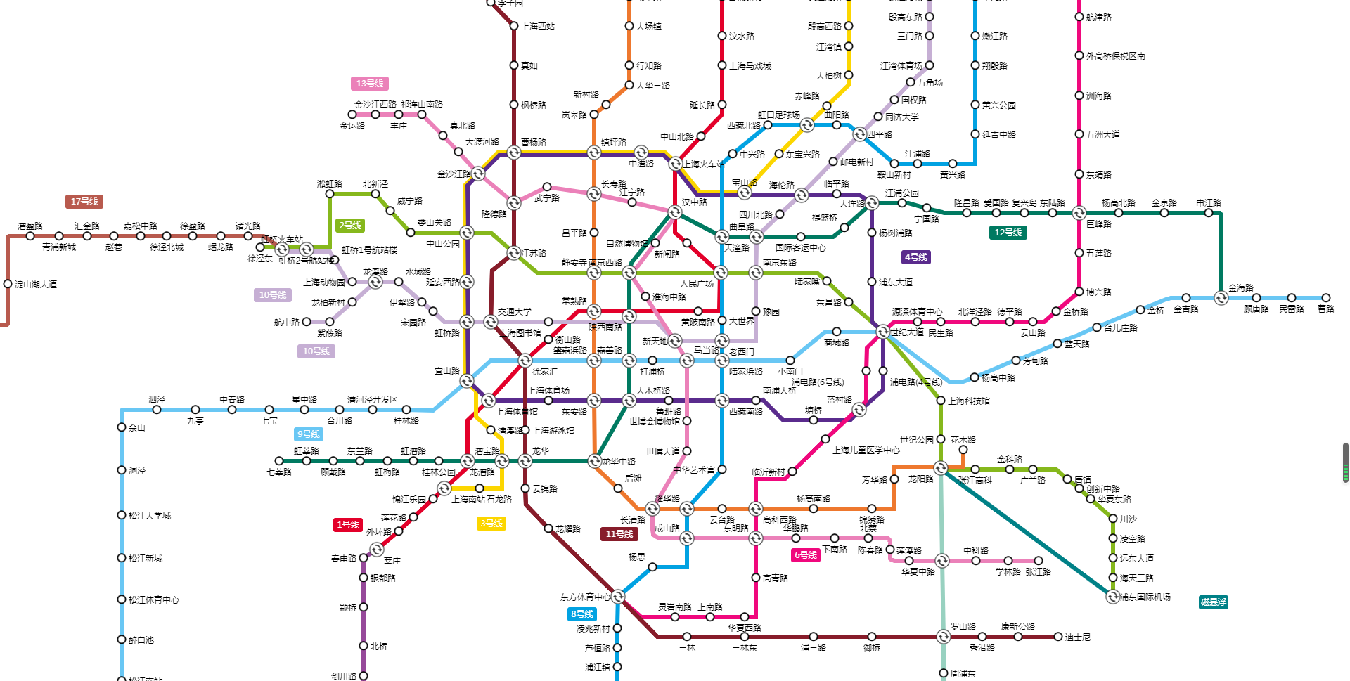

显示一个城市的地铁线
如果要显示一个城市的地铁图,官方也是提供了不一样的 API,与地图 SDK 是不一样的。
地图的 SDK 链接是这样的:
https://webapi.amap.com/subway?v=1.0&key=6d715cd10a703544388c24c35e7e89d6&callback=cbk
注意看 URL 中有一个 subway、key 和 callbanck。cbk 就是 SDK 加载完成后,需要执行的函数。
下面这段代码就是显示上海的地铁图:
<html>
<head>
  <meta charset="UTF-8">
  <!--重要 meta, 必须!-->
  <meta name="viewport"
    content="width=device-width, initial-scale=1.0, maximum-scale=1.0, minimum-scale=1.0,shrink-to-fit=no" />
  <title>SUBWAY</title>
</head>
<body>
  <div id="mysubway"></div>
  <script src="https://webapi.amap.com/subway?v=1.0&key=6d715cd10a703544388c24c35e7e89d6&callback=cbk"></script>
    //开启 easy 模式, 直接完成地铁图基本功能, 无需自己写交互
    window.cbk = function () {
      var mysubway = subway("mysubway", { easy: 1, adcode: 3100 });
  </script>
</body>
</html>
效果图:
上海地题图
生成的地图可以拖动,可以选择起点终点,进行地图路线规划,同时我们也可以添加标记:
mysubway.addMarker('南锣鼓巷');

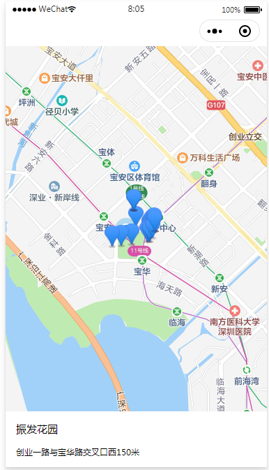

在微信小程序中使用高德 SDK 是比较麻烦的,因为小程序限制不能加载外部的脚本,并且不能使用 dom 接口。
所有需要将 SDK 下载到项目中:
高地地图微信小程序 SDK 下载地址
首先需要先申请一个微信小程序的 SDK 的 appkey:
将 SDK 下载项目目录里,像这样子引用:
var amapFile = require('../../sdk/amap-wx.js');//如:..­/..­/libs/amap-wx.js
Demo 的核心代码如下:
var markersData = [];
Page({
  data: {
    markers: [],
    latitude: '',
    longitude: '',
    textData: {}
  makertap: function(e) {
    var id = e.markerId;
    var that = this;
    that.showMarkerInfo(markersData,id);
    that.changeMarkerColor(markersData,id);
  onLoad: function() {
    var that = this;
    var myAmapFun = new amapFile.AMapWX({key:'fee03d59db0d38196582cf0cbb734e05'});
    myAmapFun.getPoiAround({
      iconPathSelected: '选中 marker 图标的相对路径', //如:..­/..­/img/marker_checked.png
      iconPath: '未选中 marker 图标的相对路径', //如:..­/..­/img/marker.png
      success: function(data){
        markersData = data.markers;
        that.setData({
          markers: markersData
        that.setData({
          latitude: markersData[0].latitude
        that.setData({
          longitude: markersData[0].longitude
        that.showMarkerInfo(markersData,0);
      fail: function(info){
        wx.showModal({title:info.errMsg})
  showMarkerInfo: function(data,i){
    var that = this;
    that.setData({
      textData: {
        desc: data[i].address
  changeMarkerColor: function(data,i){
    var that = this;
    var markers = [];
    for(var j = 0; j < data.length; j++){
      if(j==i){
        data[j].iconPath = "选中 marker 图标的相对路径"; //如:..­/..­/img/marker_checked.png
      }else{
        data[j].iconPath = "未选中 marker 图标的相对路径"; //如:..­/..­/img/marker.png
      markers.push(data[j]);
    that.setData({
      markers: markers
以上是核心代码,完整代码请查看这里
