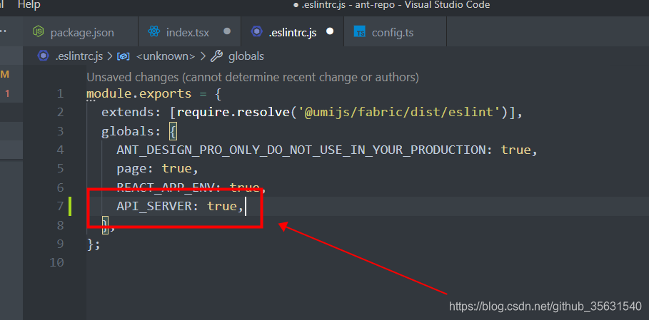

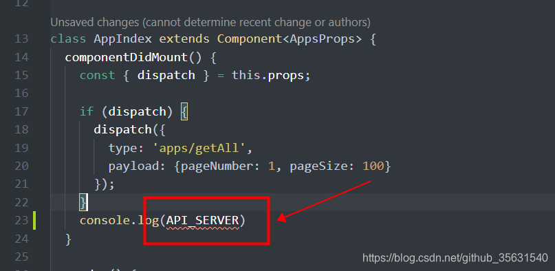

在组件中可以直接这样使用
报错的话需要配置一下eslint验证规则
参考链接
https://github.com/ant-design/ant-design-pro/issues/1636
