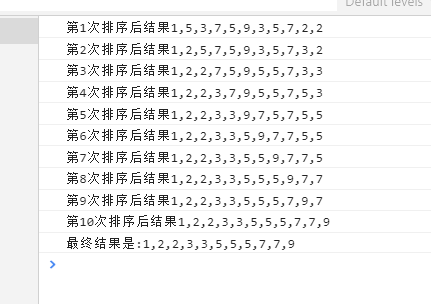

冒泡排序:
原理
  1. 比较相邻的元素。如果第一个比第二个大,就交换他们两个。
  2. 对每一对相邻元素做同样的工作,从开始第一对到结尾的最后一对。在这一点,最后的元素应该会是最大的数。
  3. 针对所有的元素重复以上的步骤,除了最后一个。
  4. 持续每次对越来越少的元素重复上面的步骤,直到没有任何一对数字需要比较。
    1. // 使用冒泡排序
    2. const bubbleSort = (arr) => {
    3. let len = arr.length
    4. for(let i = 0; i < len - 1; i++) { // 外层的循环遍历到 倒数第二个
    5. for(let q = i + 1; q < len; q++) { // 内层的遍历 遍历到到最后一个
    6. if(arr[i] > arr[q]) { // 如果前面的大于后面的 则交换为位置
    7. let temp = arr[i]
    8. arr[i] = arr[q]
    9. arr[q] = temp
    10. }
    11. }
    12. console.log(`第${i+1}次排序后的记过${arr}`)
    13. }
    14. return arr
    15. }
    16. let res = bubbleSort([2,5,3,7,5,9,3,5,7,2,1])
    17. console.log(`最终结果是:${res}`)
    打印的效果

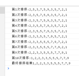

选择排序:
原理:
第一次从待排序的数据元素中选出最小(或最大)的一个元素,存放在序列的起始位置,然后再从剩余的未排序元素中寻找到最小(大)元素,然后放到已排序的序列的末尾。以此类推,直到全部待排序的数据元素的个数为零。选择排序是不稳定的排序方法。
代码如下:
  1. // 使用选择排序
  2. const selectSort = (arr) => {
  4. let minIndex,temp
  5. for(let i = 0; i < len - 1; i++){
  6. minIndex = i // 排序第i个位置应该是几
  7. for(let q = i; q < len; q++){
  8. if(arr[q] < arr[minIndex]) {
  9. minIndex = q
  10. }
  11. }
  12. temp = arr[i]
  13. arr[i] = arr[minIndex] // 交换i与minIndex的位置
  14. arr[minIndex] = temp
  15. console.log(`第${i+1}次排序:${arr}`)
  16. }
  17. return arr
  18. }
  19. let res = selectSort([2,5,3,7,5,9,3,5,7,2,1])
  20. console.log(`最终排序结果${res}`)
执行结果如下

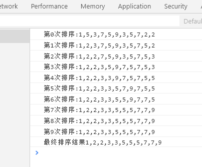

插入排序
原理:
每步将一个待排序的记录,按其关键码值的大小插入前面已经排序的文件中适当位置上,直到全部插入完为止。
  1. // 使用插入排序
  2. const insertionSort = (arr) => {
  4. let preIndex,current
  5. for(let i = 0; i < len; i++) {
  6. preIndex = i - 1
  7. current = arr[i]
  8. while(preIndex >=0 && arr[preIndex] > current) {
  9. arr[preIndex + 1] = arr[preIndex]
  10. preIndex --
  11. }
  12. arr[preIndex + 1] = current
  13. console.log(`第${i}次排序:${arr}`)
  14. }
  15. }
  16. let res = insertionSort([2,5,3,7,5,9,3,5,7,2,1])
  17. console.log(`最终结果${res}`)
执行结果 执行过程动态
