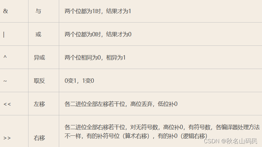

C语言中六种位运算符:
& 按位与
| 按位或
^ 按位异或
~取反
*>>右移
<<左移

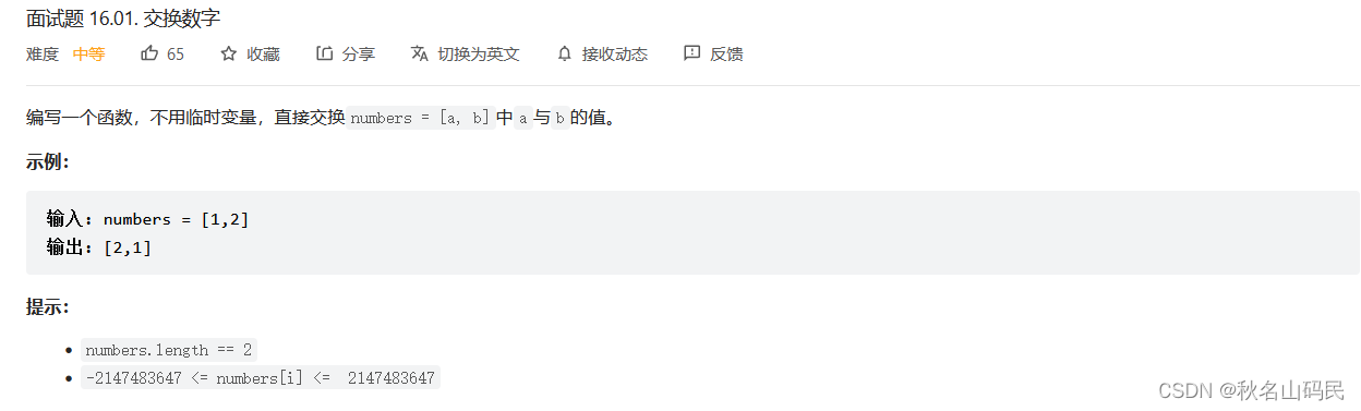

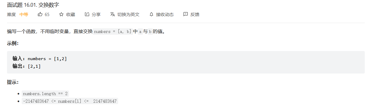

但是我记得力扣有一道题要求不 使用第三个变量来实现,这就要请出位运算了
    void Swap(int &a, int &b)
        if (a != b)
            a ^= b;
            b ^= a;
            a ^= b;
交换数字
第一步 a^=b 即a=(a^b);
第二步 b^=a 即b=b^(a^b),由于^运算满足交换律,b^(a^b)=b^b^a。由于一个数和自己异或的结果为0并且任何数与0异或都会不变的,所以此时b被赋上了a的值。
第三步 a^=b 就是a=a^b,由于前面二步可知a=(a^b),b=a,所以a=a^b即a=(a^b)^a。故a会被赋上b的值。
