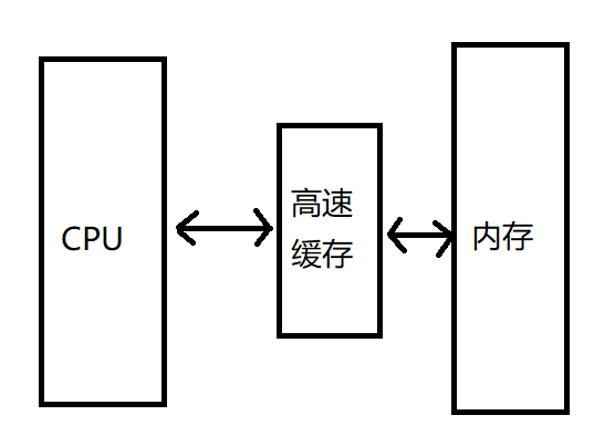

3)Cache高速缓存
Cache高速缓存,是CPU与内存之间的高速存储子系统,作用就是为了提高CPU访问内存的速度,高速缓存一般是SRAM,内存一般是DRAM,后者成本较低些。
为什么说高速缓存的存在提高CPU访问存储器的速度?原理是这样的,CPU存取数据首先到高速缓存中去找,若找到的话直接就用,没有的话就会到存储器中去找,同时这部分指令或相关的数据会放到内存中,CPU下次再存取数据的话,就直接能从高速缓存中获取了,总体上提高了系统性能,提高了存储器的平均访问速度,使存储器的速度和CPU的速度匹配。
既然高速缓存速度这么快(一般CPU访问速度是寄存器>高速缓存>内存),那么CPU直接集成大点的高速缓存不就OK了吗,为什么还有额外配置内存呢?答案就是它贵啊,采用CPU+高速缓存+内存的架构性价比较高,也不仅仅是贵的问题,另外,比较重要的一点是,处理器和存储器的性能差距每年大约在以50%d的速度增大,像CPU每18个月其性能都会翻一番,但是存储器发展速度就没那么快了(跟器件工艺相关性比较大),所以采用这种架构很好的平衡了这两点。

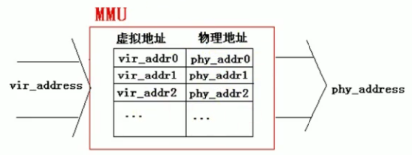

4)内存管理单元MMU
内存管理单元实现了虚拟地址到物理地址的转换,ARM上面跑Linux系统,编程用的地址都是虚拟地址,物理地址到虚拟地址的转换是通过ioremap函数实现的。MMU其实就是维护下面这样一个映射表格,ioremap通过查找这个映射表实现虚拟地址到物理地址的转换。
MMU主要应用方面的作用包括:辅助实现虚拟内存、辅助实现多任务管理。
虚拟存储器的空间大小取决于处理器的访存能力,不是实际外存的大小,比如ARM处理器有32、64位系统,32位系统2^32=4G,说明处理器有能力访问4G内存的范围,也就是程序开发人员可以操作的内存范围是4G的,就算实际内存有8G,也只能操作4G的空间,这就是为什么我们PC机8G的内存,一般都是装的64位系统的原因,否则就是浪费硬件嘛。
虚拟内存可以实现既具有外存的容量(PC机中的硬盘、ARM系统中的EMMC/FLASH),又有接近内存的访问速度的效果。

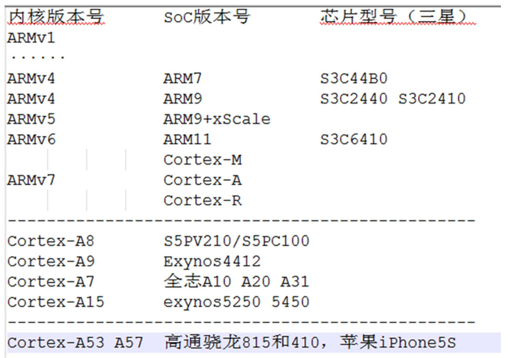

ARM处理器的架构(指的是结构设计)从V3发展到V8,这里的架构不是具体的产品,类似于设计框架,具体的产品像ARM7、ARM8、ARM11、Cortex的A/R/M系列,下面是网络上找的一张图,参考下,发展的时间线也是这样走的。ARM处理器目标就是做出低功耗、低成本的方案,其大量使用了寄存器、指令长度固定,具有领先的性能和功耗。
