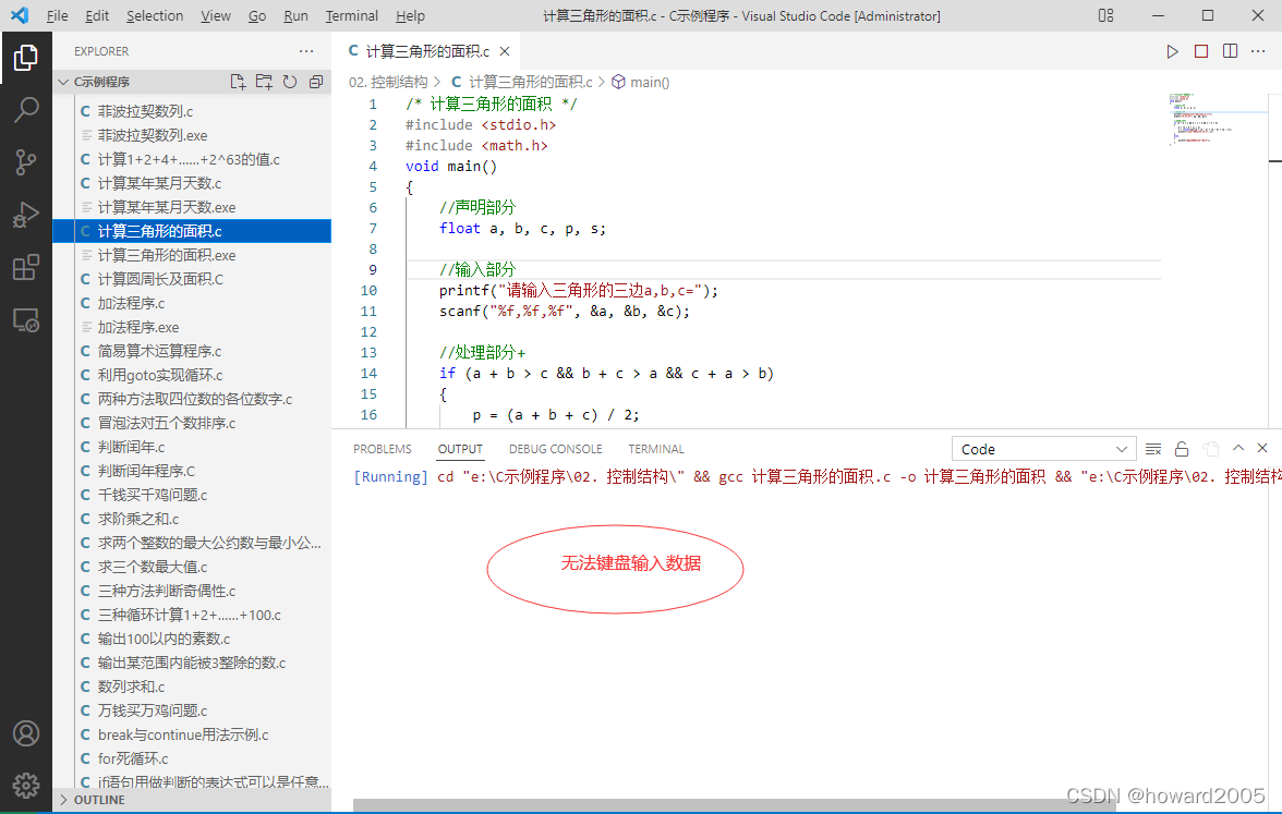

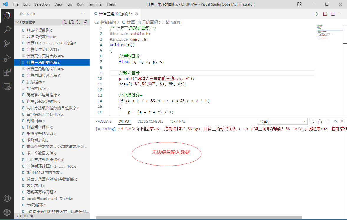

一、问题截图
在OUTPUT窗口里,遇到scanf语句,无法进行键盘输入,问题出在Code Runner的设置
二、解决办法
需要将...
一、问题截图
- 在
OUTPUT
窗口里,遇到scanf
的设置

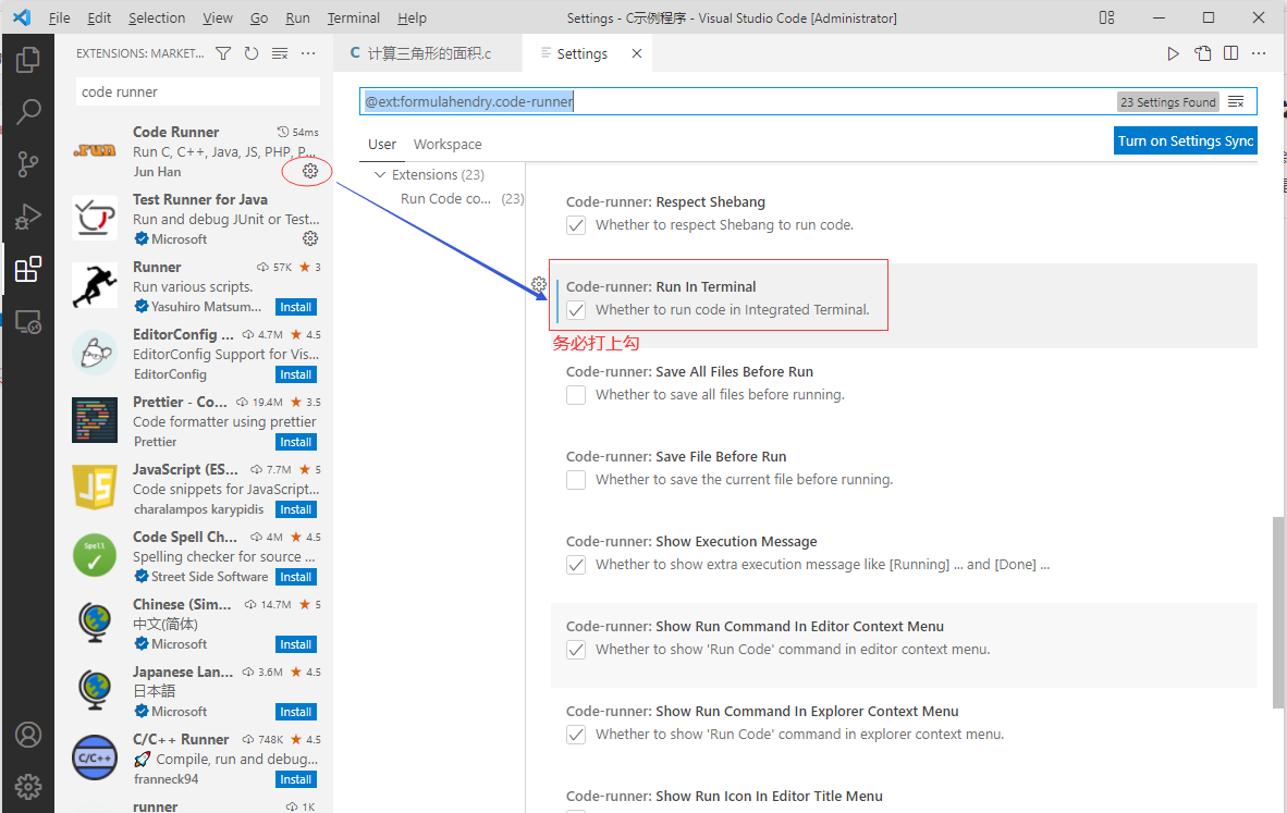

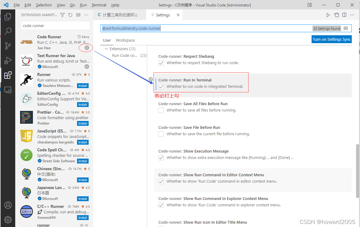

二、解决办法
- 需要将
Code Runner
的Run In Terminal
属性设置为true

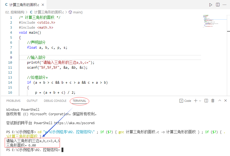

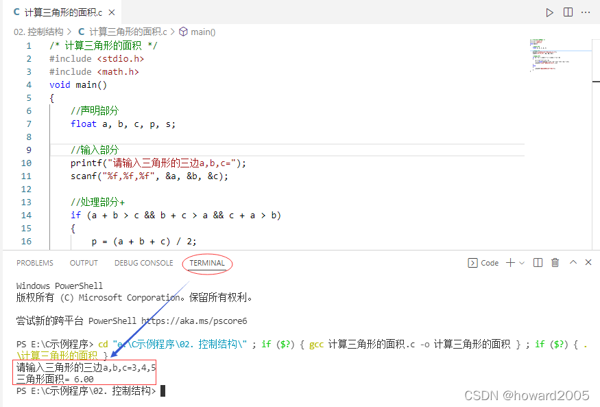

- 现在,程序可以正常输入数据,运行得到结果
三、清空控制台
- 设置了Code Runner的
Run in Terminal
属性为true
之后,程序运行结果不在OUTPUT
窗口显示,而是在TERMINAL
窗口,每次运行结果都会保留,不会自动清除,有点讨厌。
