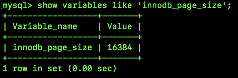

小伙伴们知道,InnoDB 引擎存储数据的时候,是以页为单位的,每个数据页的大小默认是 16KB,我们可以通过如下命令来查看页的大小:
16384/1024=16
刚好是 16KB。

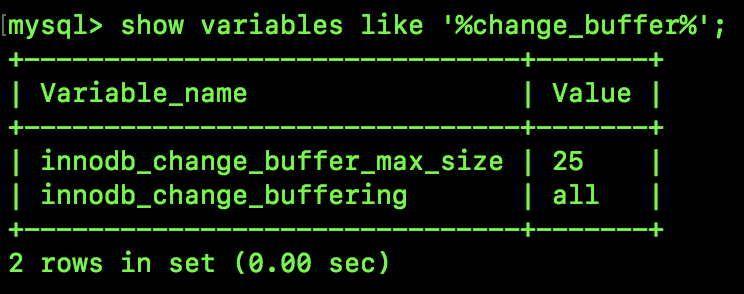

通过如下命令我们可以查看 change buffer 的大小以及哪些操作会涉及到 change buffer:
  • innodb_change_buffer_max_size:这个配置表示 change buffer 的大小占整个缓冲池的比例,默认值是 25%,最大值是 50%。
  • innodb_change_buffering:这个操作表示哪些写操作会用到 change buffer,默认的 all 表示所有写操作,我们也可以自己设置为 none/inserts/deletes/changes/purges 等。

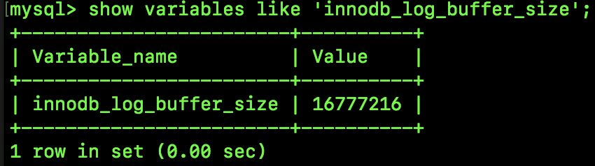

我们先来看看 redo log buffer 有多大:
16777216 ÷ 1024 ÷ 1024 = 16MB
可以看到,这个 redo log buffer 大小刚好是 16MB,如果你觉得这个值有点小,也可以自行修改其大小。

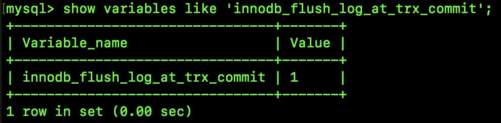

  1. innodb_flush_log_at_trx_commit
通过 innodb_flush_log_at_trx_commit 参数来控制持久化时机,该参数默认值为 1,如下图:
当然开发者可根据自己的实际需求修改该参数。该参数有三种取值,含义分别如下:
  • 0:每秒一次,将 redo log buffer 中的数据刷新到磁盘中。
  • 1:每次 commit 时,将 redo log buffer 中的数据刷新到磁盘中,即只要 commit 成功,磁盘上就有对应的 redo log 日志,这是最安全的情况,也是推荐使用的参数。
  • 2:每次 commit 时,将 redo log buffer 中的数据刷新到操作系统缓存中,操作系统缓存中的数据每秒刷新一次,会持久化到磁盘中。
