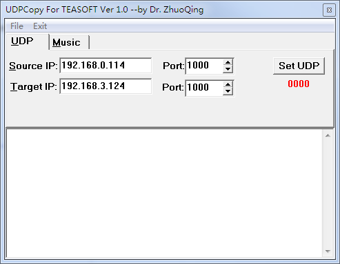

  UDPCopy程序具有两个功能界面:
  • UDP界面:分别设置UDP命令转发IP地址和端口号;
  • Music界面:设置背景音乐所在目录以及音频变化相关参数。
    ▲ 图1.1.1 UDPCopy 程序界面
1.1.2 UDP命令转发
  在UDP命令转发界面中,设置 TargetIP ,Port 为局域网内 RGBLink MiniPro对应的通讯IP地址和端口。设置完毕之后,电机“Set UDP” 将输入的参数配置到UDP控件中。
▲ 图1.1.3 UDPCopy UDP命令转发界面
  每次接收到UDP命令的时候,便会在信息窗口显示接收到的命令。
  只有命令被 <> 尖括号包围,则转发给Target IP ,否则就由程序进行解析执行。详细的解析功能见下面的音乐命令。
