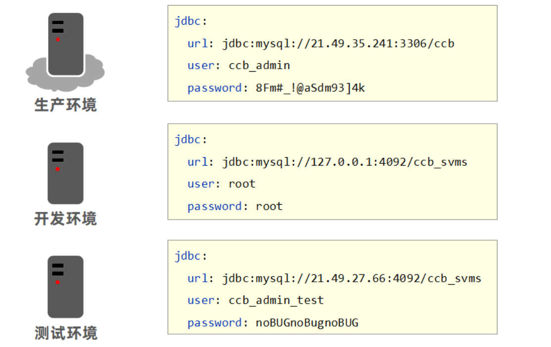

多环境开发,其实就是说我们的电脑上写的程序最终要放到别人的服务器上去运行。每个计算机环境不一样,这就是多环境。常见的多环境开发主要兼顾3种环境设置:
  • 开发环境——自己用的
  • 测试环境——自己公司用的
  • 生产环境——甲方用的
因为这是绝对不同的三台电脑,所以环境肯定有所不同,比如连接的数据库不一样,设置的访问端口不一样等等。

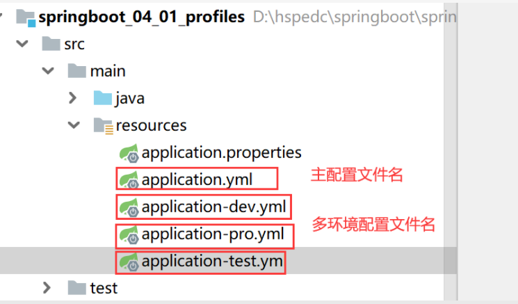

环境配置文件因为每一个都是配置自己的项,所以名字不用写里面了。问题是如何区分这是哪一组配置呢?办法是使用文件名区分。
application-pro.yaml
server:
	port: 80
application-dev.yaml
server:
	port: 81
application-test.yaml
server:
	port: 82
我只需要知道的是,文件的命名规则为:application-环境名.yml
相应的配置文件位置如下图所示:
