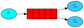

多个消费者可以订阅同一个Queue,这时Queue中的消息会被平均分摊给多个消费者进行处理,而不是每个消费者都收到所有的消息并处理。

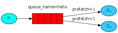

前面我们讲到如果有多个消费者同时订阅同一个Queue中的消息,Queue中的消息会被平摊给多个消费者。这时如果每个消息的处理时间不同,就有可能会导致某些消费者一直在忙,而另外一些消费者很快就处理完手头工作并一直空闲的情况。我们可以通过设置prefetchCount来限制Queue每次发送给每个消费者的消息数,比如我们设置prefetchCount=1,则Queue每次给每个消费者发送一条消息;消费者处理完这条消息后Queue会再给该消费者发送一条消息。

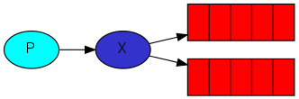

RabbitMQ生产者并不是将消息投递到Queue中。实际的情况是,生产者将消息发送到Exchange(交换器,下图中的X),由Exchange将消息路由到一个或多个Queue中(或者丢弃)。
RabbitMQ中的Exchange有四种类型,不同的类型有着不同的路由策略。

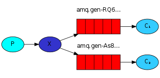

fanout类型的Exchange路由规则非常简单,它会把所有发送到该Exchange的消息路由到所有与它绑定的Queue中。
上图中,生产者(P)发送到Exchange(X)的所有消息都会路由到图中的两个Queue,并最终被两个消费者(C1与C2)消费。

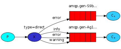

direct
direct类型的Exchange路由规则也很简单,它会把消息路由到那些binding key与routing key完全匹配的Queue中。
以上图的配置为例,我们以routingKey=”error”发送消息到Exchange,则消息会路由到Queue1(amqp.gen-S9b…,这是由RabbitMQ自动生成的Queue名称)和Queue2(amqp.gen-Agl…);如果我们以routingKey=”info”或routingKey=”warning”来发送消息,则消息只会路由到Queue2。如果我们以其他routingKey发送消息,则消息不会路由到这两个Queue中。

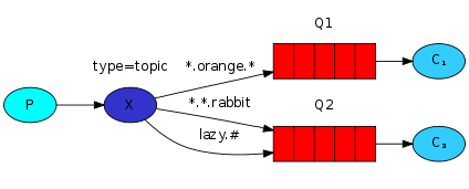

topic
前面讲到direct类型的Exchange路由规则是完全匹配binding key与routing key,但这种严格的匹配方式在很多情况下不能满足实际业务需求。topic类型的Exchange在匹配规则上进行了扩展,它与direct类型的Exchage相似,也是将消息路由到binding key与routing key相匹配的Queue中,但这里的匹配规则有些不同,它约定:
routing key为一个句点号“. ”分隔的字符串(我们将被句点号“. ”分隔开的每一段独立的字符串称为一个单词),如“stock.usd.nyse”、“nyse.vmw”、“quick.orange.rabbit”
binding key与routing key一样也是句点号“. ”分隔的字符串。
binding key中可以存在两种特殊字符“”与“#”,用于做模糊匹配,其中“”用于匹配一个单词,“#”用于匹配多个单词(可以是零个)。
以上图中的配置为例,routingKey=”quick.orange.rabbit”的消息会同时路由到Q1与Q2,routingKey=”lazy.orange.fox”的消息会路由到Q1与Q2,routingKey=”lazy.brown.fox”的消息会路由到Q2,routingKey=”lazy.pink.rabbit”的消息会路由到Q2(只会投递给Q2一次,虽然这个routingKey与Q2的两个bindingKey都匹配);routingKey=”quick.brown.fox”、routingKey=”orange”、routingKey=”quick.orange.male.rabbit”的消息将会被丢弃,因为它们没有匹配任何bindingKey。

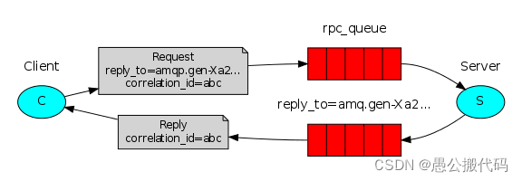

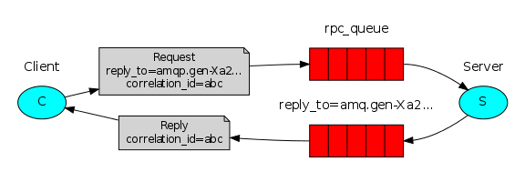

RabbitMQ中实现RPC的机制是:
客户端发送请求(消息)时,在消息的属性(MessageProperties,在AMQP协议中定义了14中properties,这些属性会随着消息一起发送)中设置两个值replyTo(一个Queue名称,用于告诉服务器处理完成后将通知我的消息发送到这个Queue中)和correlationId(此次请求的标识号,服务器处理完成后需要将此属性返还,客户端将根据这个id了解哪条请求被成功执行了或执行失败);
服务器端收到消息并处理;
服务器端处理完消息后0,0将生成一条应答消息到replyTo指定的Queue,同时带上correlationId属性;
客户端之前已订阅replyTo指 定的Queue,从中收到服务器的应答消息后,根据其中的correlationId属性分析哪条请求被执行了,根据执行结果进行后续业务处理。
