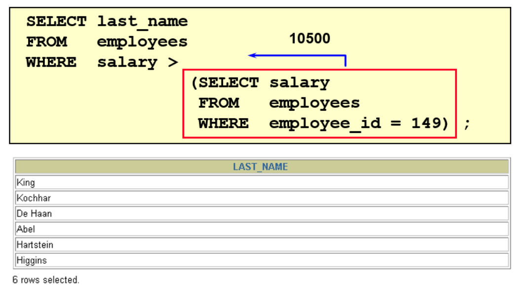

SELECT last_name,salary
FROM employees
WHERE salary > (
		SELECT salary
		FROM employees
		WHERE last_name = 'Abel'

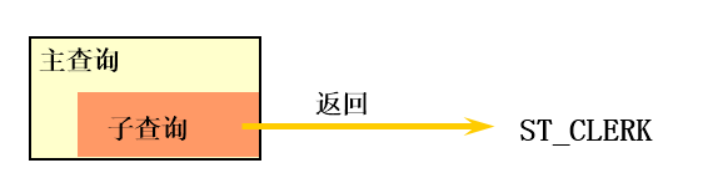

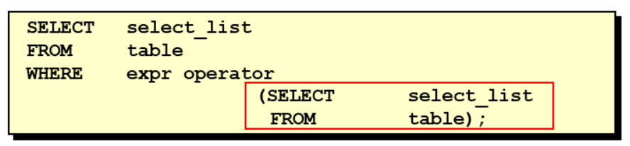

1.2 子查询的基本使用
  • 子查询的基本语法结构:
  • 子查询(内查询)在主查询之前一次执行完成。
  • 子查询的结果被主查询(外查询)使用 。
  • 注意事项
    • 子查询要包含在括号内
    • 将子查询放在比较条件的右侧
    • 单行操作符对应单行子查询,多行操作符对应多行子查询

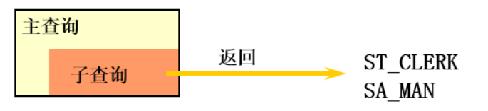

1.3 子查询的分类
分类方式1:
按内查询的结果返回一条还是多条记录,将子查询分为单行子查询多行子查询
  • 单行子查询
  • 多行子查询
分类方式2:
  • 按内查询是否被执行多次,将子查询划分为相关(或关联)子查询不相关(或非关联)子查询
  • 子查询从数据表中查询了数据结果,如果这个数据结果只执行一次,然后这个数据结果作为主查询的条件进行执行,那么这样的子查询叫做不相关子查询。
  • 同样,如果子查询需要执行多次,即采用循环的方式,先从外部查询开始,每次都传入子查询进行查询,然后再将结果反馈给外部,这种嵌套的执行方式就称为相关子查询。
  • 比如:
    相关子查询的需求:查询工资大于本部门平均工资的员工信息。
    不相关子查询的需求:查询工资大于本公司平均工资的员工信息。

题目:查询工资大于149号员工工资的员工的信息

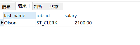

题目:返回公司工资最少的员工的last_name,job_id和salary
SELECT last_name, job_id, salary
FROM   employees
WHERE  salary =
                (SELECT MIN(salary)
                 FROM   employees);

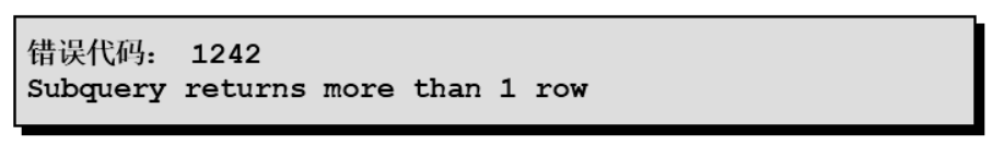

2.5 非法使用子查询
SELECT employee_id, last_name
FROM   employees
WHERE  salary =
                (SELECT   MIN(salary)
                 FROM     employees
                 GROUP BY department_id);
多行子查询使用单行比较符

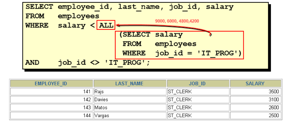

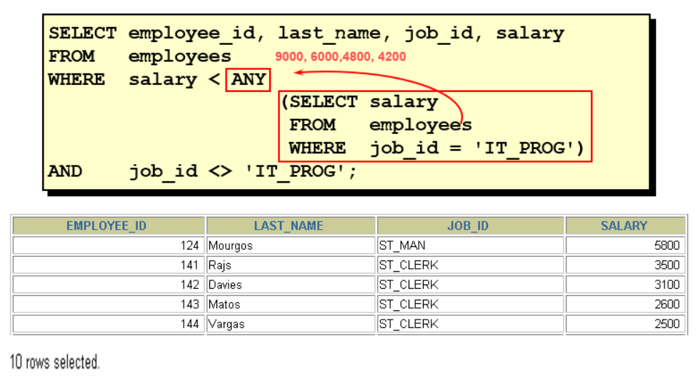

3.1 多行比较操作符
操作符 含义
IN 等于列表中的任意一个
ANY 需要和单行比较操作符一起使用,和子查询返回的某一个值比较
ALL 需要和单行比较操作符一起使用,和子查询返回的所有值比较
SOME 实际上是ANY的别名,作用相同,一般常使用ANY
体会 ANY 和 ALL 的区别
3.2 代码示例
题目:返回其它job_id中比job_id为‘IT_PROG’部门任一工资低的员工的员工号、姓名、job_id 以及salary
题目:返回其它job_id中比job_id为‘IT_PROG’部门所有工资都低的员工的员工号、姓名、job_id以及salary

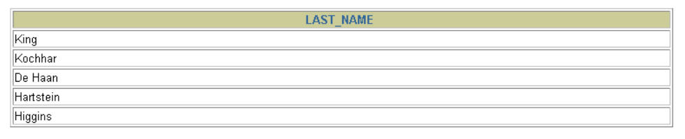

3.3 空值问题
SELECT last_name
FROM employees
WHERE employee_id NOT IN (
			SELECT manager_id
			FROM employees

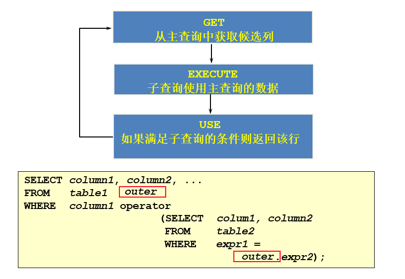

如果子查询的执行依赖于外部查询,通常情况下都是因为子查询中的表用到了外部的表,并进行了条件关联,因此每执行一次外部查询,子查询都要重新计算一次,这样的子查询就称之为关联子查询
相关子查询按照一行接一行的顺序执行,主查询的每一行都执行一次子查询。
说明:子查询中使用主查询中的列

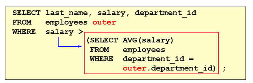

题目:查询员工中工资大于本部门平均工资的员工的last_name,salary和其department_id
方式一:相关子查询
方式二:在 FROM 中使用子查询
