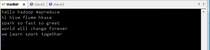

1、准备本地系统文件
- 在
/home目录里创建words.txt

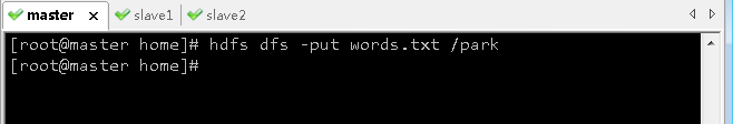

2、准备HDFS系统文件
- 将
words.txt上传到HDFS系统的/park目录里
- 说明:
/park是在上一讲我们创建的目录

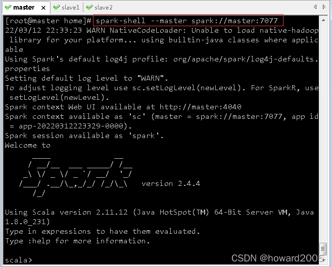

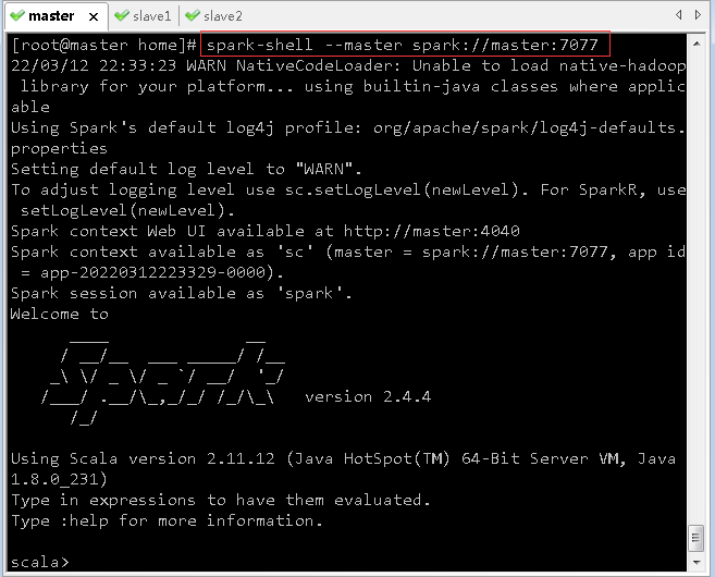

3、启动Spark Shell
- 执行名命令:
spark-shell --master spark://master:7077

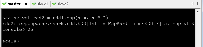

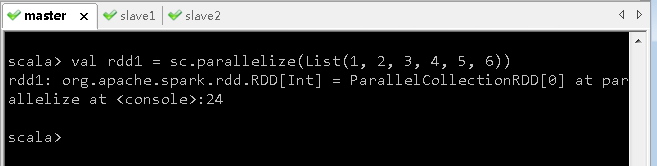

- 预备工作:创建一个RDD - rdd1

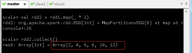

任务1、将rdd1每个元素翻倍得到rdd2
- 对rdd1应用map()算子,将rdd1中的每个元素平方并返回一个名为rdd2的新RDD
- 上述代码中,向算子map()传入了一个函数

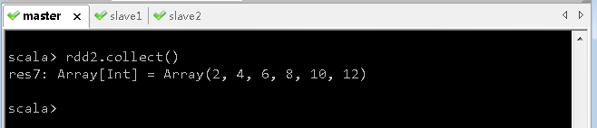

x = > x * 2。其中,x为函数的参数名称,也可以使用其他字符,例如a => a * 2。Spark会将RDD中的每个元素传入该函数的参数中。 - rdd1和rdd2中实际上没有任何数据,因为
parallelize()和map()都为转化算子,调用转化算子不会立即计算结果。若需要查看计算结果,则可使用行动算子collect()。 - 执行rdd2.collect()进行计算,并将结果以数组的形式收集到当前Driver。因为RDD的元素为分布式的,数据可能分布在不同的节点上。
- 其实,向map()算子传入函数的参数可以用下划线
_来代替,并且可以简化成_ * 2

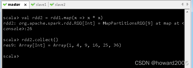

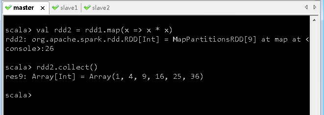

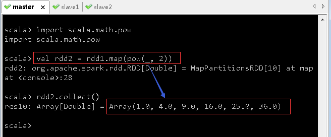

任务2、将rdd1每个元素平方得到rdd2
- 方法一、采用普通函数作为参数传给map()算子
- 方法二、采用下划线表达式作为参数传给map()算子

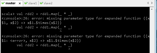

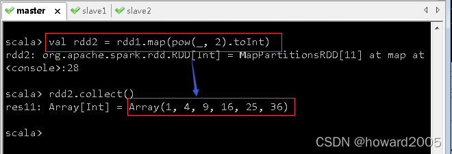

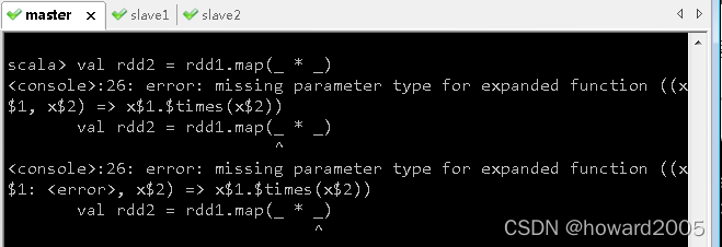

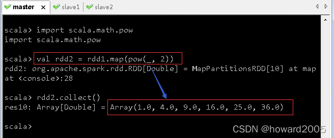

- 刚才翻倍用的是
map(_ * 2),很自然地想到平方应该是map(_ * _)
- 报错,
(_ * _)经过eta-expansion变成普通函数,不是我们预期的x => x * x,而是(x$1, x$2) => (x$1 * x$2),不是一元函数,而是二元函数,系统立马就蒙逼了,不晓得该怎么取两个参数来进行乘法运算。 - 难道就不能用下划线参数了吗?当然可以,但是必须保证下划线表达式里下划线只出现
1次。引入幂函数scala.math.pow就可以搞定。

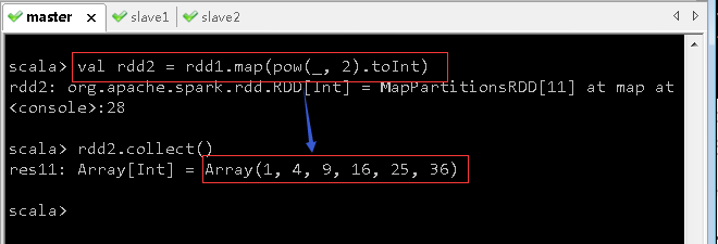

- 但是有点瑕疵,rdd2的元素变成了双精度实数,得转化成整数

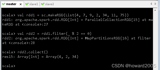

(二)过滤算子 - filter()
1、过滤算子功能
- 通过函数func对源RDD的每个元素进行过滤,并返回一个新的RDD。
2、过滤算子案例

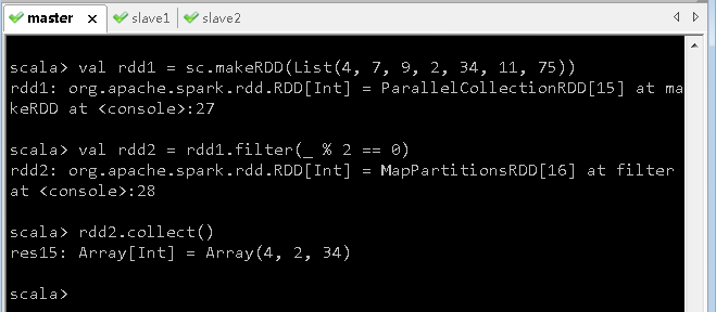

任务1、过滤出偶数

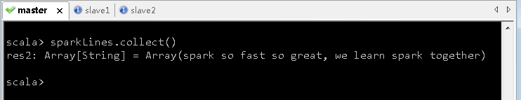

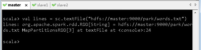

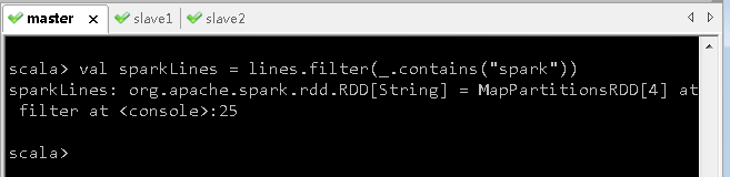

任务2、过滤出文件中包含spark的行

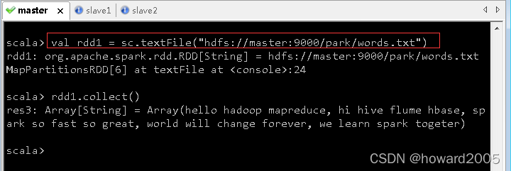

- 执行命令:
val lines= sc.textFile("hdfs://master:9000/park/words.txt"),读取文件/park/words.txt生成RDD -lines
- 执行命令:
val sparkLines = lines.filter(_.contains("spark")),过滤包含spark的行生成RDD -sparkLines
- 执行命令:
sparkLines.collect(),查看sparkLines内容

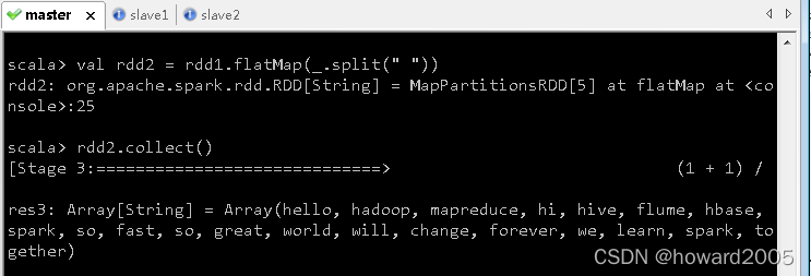

任务:统计文件中单词个数

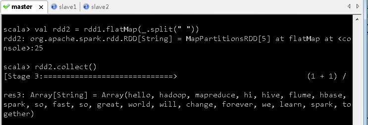

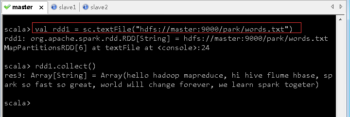

- 读取文件,生成RDD -
rdd1
- 按空格拆分,做扁平映射,生成新RDD -
rdd2
- 大家可以看到,经过扁平映射,生成的RDD是一个单词构成一个元素,原先的RDD是五行单词构成五个元素

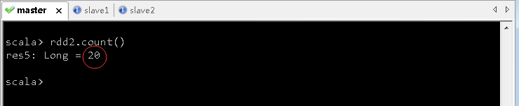

- 执行命令:
rdd2.count(),即可知单词个数

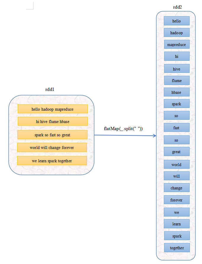

3、扁平映射算子的运行过程
- rdd1的
5个元素经过扁平映射变成了rdd2的20个元素
