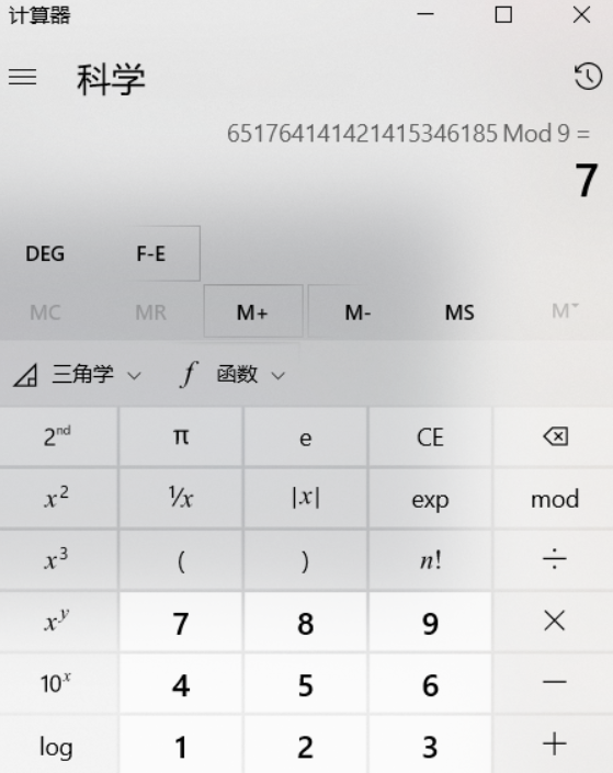

例如:

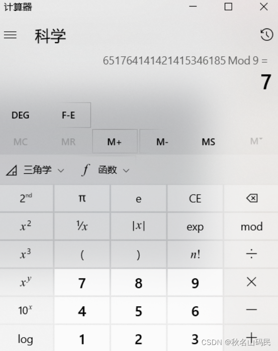

某星系深处发现了文明遗迹。
他们的计数也是用十进制。
他们的文明也有日历。日历只有天数,没有年、月的概念。
有趣的是,他们也使用了类似“星期”的概念,
只不过他们的一个星期包含了9天,
为了方便,这里分别记为: A,B,C…H,I
从一些资料上看到,
他们的23日是星期E
他们的190日是星期A
他们的343251日是星期I
令人兴奋的是,他们居然也预见了“世界末日”的那天,
当然是一个很大很大的数字
651764141421415346185
请你计算一下,这遥远的一天是该文明的星期几?
你需要提交的是一个大写字母,表示该文明的星期几,
不要填写任何多余的内容。
怎么写?聪明的我会用计算器,那么,彦祖应该比我聪明吧
7正好对应外形日历的G,答案就是G。

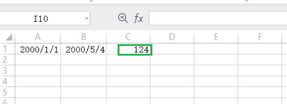

又例如:

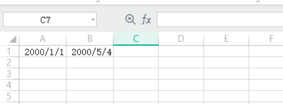

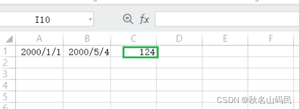

如果标题出现:第几天
2000年的1月1日,是那一年的第1天。
那么,2000年的5月4日,是那一年的第几天?
注意:需要提交的是一个整数,不要填写任何多余内容。
这怎么办,考过的计算机基础知识——excel不就排上用处了吗?
