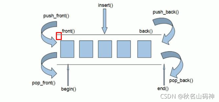

对于deque容器来说,一般将其称之为双端数组,与上章的vector不同,vector是只允许在尾端插入,而deque是双端插入,如果说的浪漫一点,就是双向奔赴,但是,vector的访问速度比deque快,而vector头部的插入和删除比deque慢
用图来表示deque就是这样的
从上图我们,不难看出相较于vector,多了push_front, pop_front,front,back……等函数

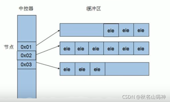

工作原理如下:
可以看出deque内部有一个中控区,维护每段缓冲区的内容,缓冲区中存放真实的数据,中控区维护的是每个缓冲区的地址,使得deque像一块连续的空间😂
同样deque的迭代器也是支持随机访问的,

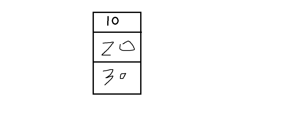

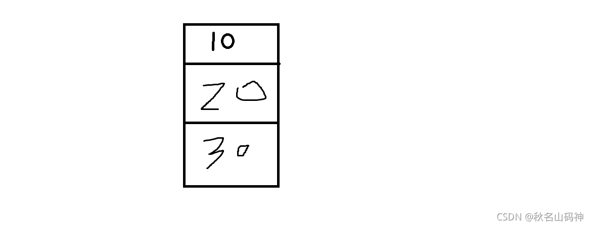

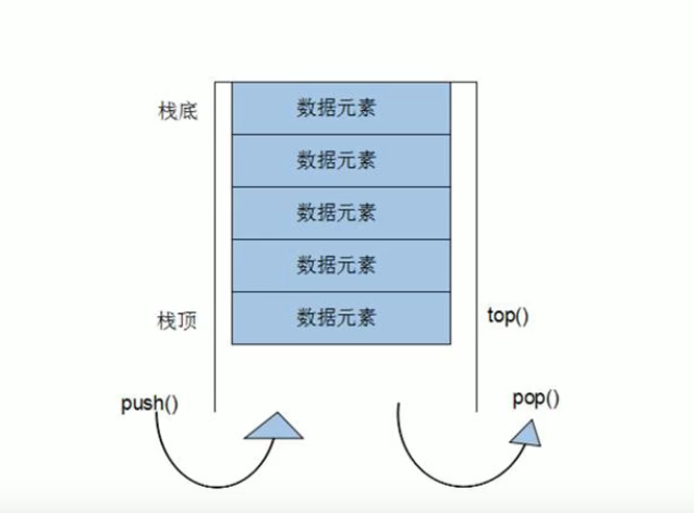

stack栈
不知道大家有没有看过的数据结构,首先栈是一个先入后出的数据类型,进栈,和出栈,分别为push,和pop
由于栈有栈顶,所以又多了个top,整体下来就先入后出
注意:栈不允许有遍历的行为,只有栈顶元素才能被外界访问到
  • size:记录大小,可以在入栈的操作记录
  • empty:记录是否为空,为空返回真
  • push:栈顶加入
  • top:弹出
简单来实现一下,光说不练假把式
#include<iostream>
#include<stack>
using namespace std;
void test01()
	stack<int> s;
	s.push(10);
	s.push(20);
	s.push(30);
	while (!s.empty())
		s.pop();
	cout << s.size();
int main()
	test01();
	return 0;
请添加图片描述
还是和我在数据结构中所讲,栈更像一个弹夹,入子弹,和打出子弹
栈大概就这么多了,欢迎关注!

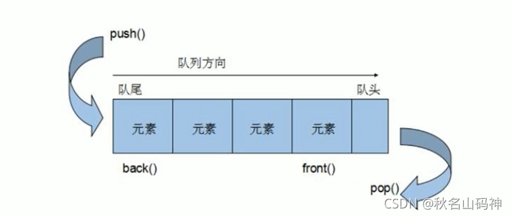

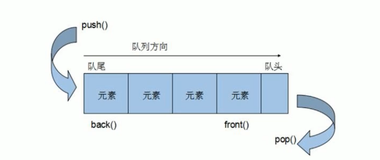

queue
队列,还有映像没有了,可以看看码神爆肝5w字数据结构,区别于栈,队列是一个先进先出的数据结构
请添加图片描述
由于队列,只有队头和对尾能被外界访问,所以它也不允许遍历(不允许改动的记录),大体函数有一下这些:
  • push—入队
  • pop—出队
  • size—大小
  • back—返回最后一个元素
  • front—返回第一个元素
  • empty—判断是否为空,为空返回真
简单实现一下,这些接口:
#include<queue>
#include<iostream>
//不允许遍历
void test01()
	queue<int> q;
	q.push(10);
	q.push(20);
	cout << q.front ()<<" ";
	cout << q.back() << " ";
	q.pop();
	while (!q.empty())
		cout << q.front();
		break;
		//不然是死循环
int main()
	test01();
	return 0;
