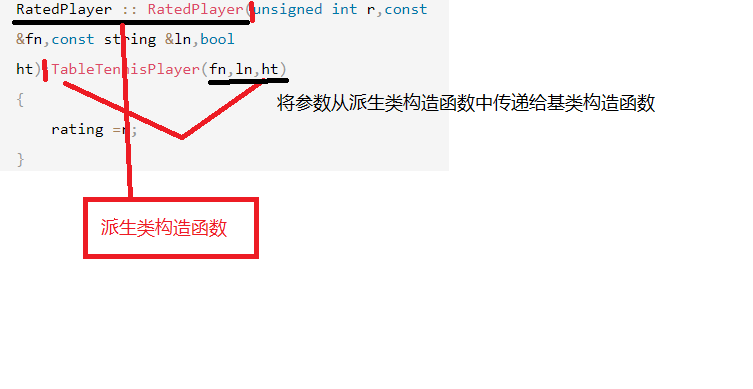

首先派生类不能直接访问基类的私有成员,而必须通过基类的方法进行访问,具体的说就是派生类的构造函数必须使用基类的构造函数,其他的类比
RatedPlayer :: RatedPlayer(unsigned int r,const &fn,const string &ln,bool ht):TableTennisPlayer(fn,ln,ht)
	rating =r;
下面是我画的图请添加图片描述
有多种形式,这里就不一一赘述了,可以自行了解,有如下要点:
  1. 首先构造基类对象
  2. 将基类信息传递给基类对象
  3. 派生类构造函数应该初始化派生类新增的数据成员
    流程就像我上张图片一样,程序首先调用基类构造,再调用派生类构造。基类构造函数负责初始化继承的数据成员,派生类构造函数主要初始化新增的数据成员。
