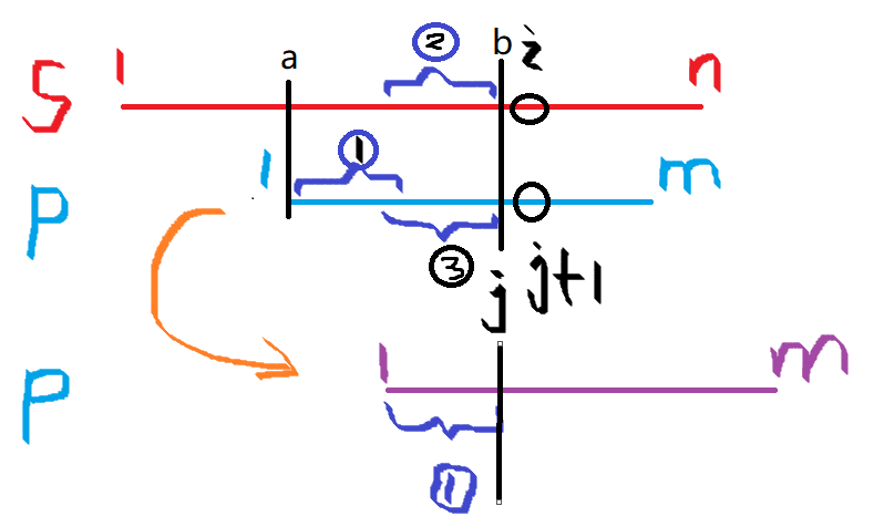

对next[ j ] ,是p[ 1, j ]串中前缀和后缀相同的最大长度(部分匹配值),即 p[ 1, next[ j ] ] = p[ j - next[ j ] + 1, j ]
模拟上面的next数组。
对next[ 1 ] :前缀 = 空集——后缀 = 空集—next[ 1 ] = 0;
对next[ 2 ] :前缀 = { a }——后缀 = { b }—next[ 2 ] = 0;
对next[ 3 ] :前缀 = { a , ab }——后缀 = { c , bc}—next[ 3 ] = 0;
对next[ 4 ] :前缀 = { a , ab , abc }——后缀 = { a . ca , bca }—next[ 4 ] = 1;
对next[ 5 ] :前缀 = { a , ab , abc , abca }—后缀 = { b , ab , cab , bcab}—next[ 5 ] = 2;

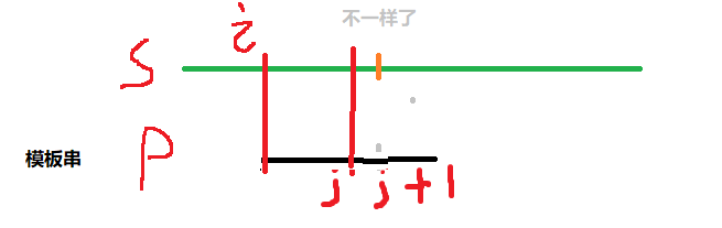

​ s串 和 p串都是从1开始的。i 从1开始,j 从0开始,每次s[ i ] 和p[ j + 1 ]比较
当匹配到上图过程时候,要移动p串(不是移动1格,而是直接移动到下次能匹配的位置)
