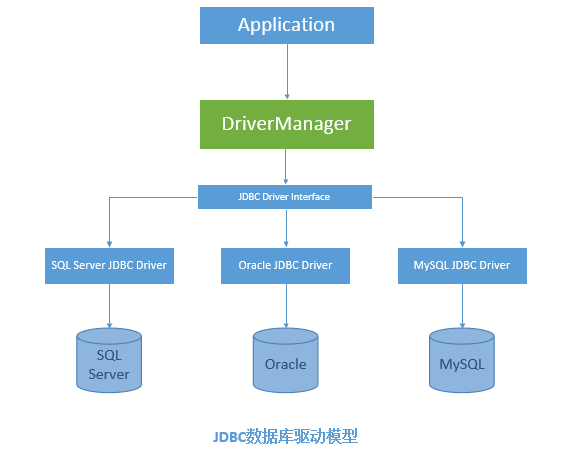

JDBC设计的目的
它是一种规范,设计出来的主要目的是为了让各个数据库开发商为Java程序员提供标准的数据访问类和接口,使得独立于DBMS的Java应用程序的开发成为可能(数据库改变,驱动程序跟着改变,但是应用程序不变)
Java设计规范接口,各大数据库产商遵守规范实现,Java程序员不需要考虑实现细节,只需要调用API即可
JDBC组成
JDBC API (统一的应用接口)
JDBC Driver Manager(驱动程序管理器)
JDBC 数据库驱动程序 驱动本质就是一个Java类,这个类实现了JavaAPI定义的接口
一般情况下,在应用程序中进行数据库连接,调用JDBC接口,首先要将特定厂商的JDBC驱动实现加载到系统内存中,然后供系统使用
这里所谓的驱动,其实就是实现了java.sql.Driver接口的类。如oracle的驱动类是 oracle.jdbc.driver.OracleDriver.class(此类可以在oracle提供的JDBC jar包中找到),此类实现了java.sql.Driver接口。

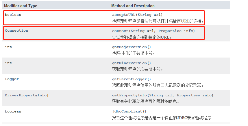

Driver接口
public interface Driver
每个驱动程序类必须实现的接口。
Java SQL 框架允许多个数据库驱动程序。
每个驱动程序都应该提供一个实现 Driver 接口的类。
DriverManager 会试着加载尽可能多的它可以找到的驱动程序,然后,对于任何给定连接请求,它会让每个驱动程序依次试着连接到目标 URL。
强烈建议每个 Driver 类应该是小型的并且是单独的,这样就可以在不必引入大量支持代码的情况下加载和查询 Driver 类。
在加载某一 Driver 类时,它应该创建自己的实例并向 DriverManager 注册该实例。这意味着用户可以通过调用以下程序加载和注册一个驱动程序
Class.forName("foo.bah.Driver")
acceptsURL(String url) 方法用来测试对指定的url,该驱动能否打开这个url连接。driver对自己能够连接的url会制定自己的协议,只有符合自己的协议形式的url才认为自己能够打开这个url,如果能够打开,返回true,反之,返回false;
注意:这里acceptsURL(url)只会校验url是否符合协议,不会尝试连接判断url是否有效
例如:oracle定义的自己的url协议如下:
jdbc:oracle:thin:@//<host>:<port>/ServiceName
jdbc:oracle:thin:@<host>:<port>:<SID>
connect(String url,Properties info)方法,创建Connection对象,用来和数据库的数据操作和交互,而Connection则是真正数据库操作的开始(在此方法中,没有规定是否要进行acceptsURL()进行校验)。

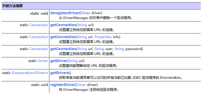

DriverManager
事实上,一般我们操作Driver,获取Connection对象都是交给DriverManager统一管理的。DriverManger可以注册和删除加载的驱动程序,可以根据给定的url获取符合url协议的驱动Driver或者是建立Conenction连接,进行数据库交互。
DriverManager 内部持有这些注册进来的驱动 Driver,由于这些驱动都是 java.sql.Driver 类型,那么怎样才能获得指定厂商的驱动Driver呢?答案就在于:
java.sql.Driver接口规定了厂商实现该接口,并且定义自己的URL协议。厂商们实现的Driver接口通过acceptsURL(String url)来判断此url是否符合自己的协议,如果符合自己的协议,则可以使用本驱动进行数据库连接操作,查询驱动程序是否认为它可以打开到给定 URL 的连接。
使用DriverManager获取指定Driver
对于驱动加载后,如何获取指定的驱动程序呢?这里,DriverManager的静态方法getDriver(String url)可以通过传递给的URL,返回可以打开此URL连接的Driver。
