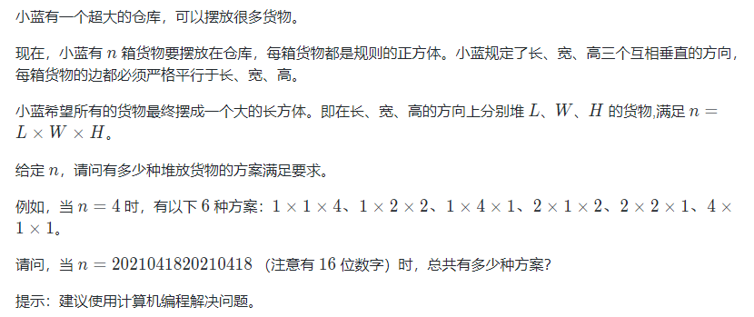

分析:
由题意可得,长宽高各为 L 、 W 、 H L、W、H ,给出了计算方案的公式,也就是满足 n = L × W × H n=L×W×H .
示例给出:当n=4时,有6中排列组合的方案。
所以,我们只需要满足公式得到结果为: n = L × W × H = 2021041820210418 n=L×W×H=2021041820210418 ,即可。十六位数字,三个数相乘,那么单个长宽高可高可低,也就是一位数~十六位数的长度。

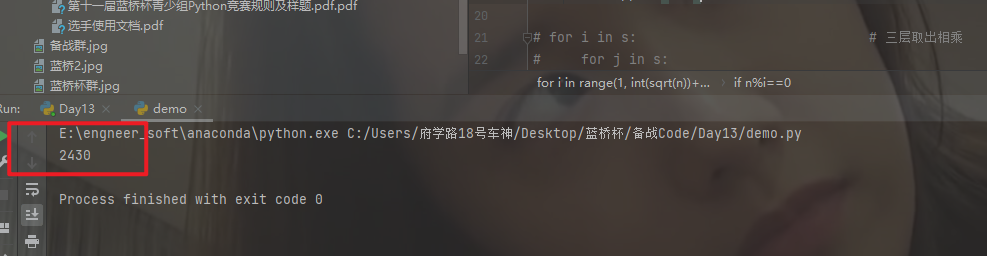

print(a)        # 2430,控制台运行还是超时,自闭了

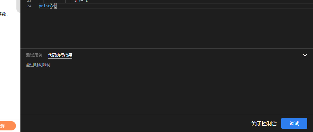

5s不到就运算出来了,不知道为什么还是超出时间限制,估计是因为Python内部机制的原因,计算太慢了,Java和C++还是很快的,emo了,目前只能这样了,填空题,能算出来就行了~
可以得出最终的结果为:2430
