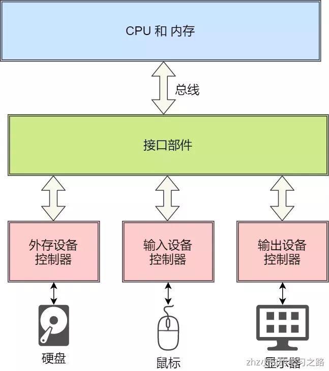

设备控制器
我们的电脑设备可以接非常多的输入输出设备,比如键盘、鼠标、显示器、网卡、硬盘、打印机、音响等等,每个设备的用法和功能都不同,那操作系统是如何把这些输入输出设备统一管理的呢?
为了屏蔽设备之间的差异,每个设备都有一个叫设备控制器(Device Control 的组件,比如硬盘有硬盘控制器、显示器有视频控制器等。
因为这些控制器都很清楚的知道对应设备的用法和功能,所以 CPU 是通过设备控制器来和设备打交道的。

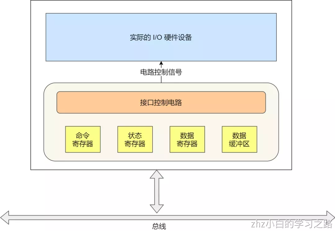

设备控制器里有芯片,它可执行自己的逻辑,也有自己的寄存器,用来与 CPU 进行通信,比如:
  • 通过写入这些寄存器,操作系统可以命令设备发送数据、接收数据、开启或关闭,或者执行某些其他操作。
  • 通过读取这些寄存器,操作系统可以了解设备的状态,是否准备好接收一个新的命令等
实际上,控制器是有三类寄存器,它们分别是状态寄存器(Status Register命令寄存器(Command Register以及数据寄存器(Data Register,如下图:
这三个寄存器的作用:
  • 数据寄存器,CPU 向 I/O 设备写入需要传输的数据,比如要打印的内容是「Hello」,CPU 就要先发送一个 H 字符给到对应的 I/O 设备。
  • 命令寄存器,CPU 发送一个命令,告诉 I/O 设备,要进行输入/输出操作,于是就会交给 I/O 设备去工作,任务完成后,会把状态寄存器里面的状态标记为完成。
  • 状态寄存器,目的是告诉 CPU ,现在已经在工作或工作已经完成,如果已经在工作状态,CPU 再发送数据或者命令过来,都是没有用的,直到前面的工作已经完成,状态寄存标记成已完成,CPU 才能发送下一个字符和命令。
CPU 通过读、写设备控制器中的寄存器来控制设备,这可比 CPU 直接控制输入输出设备,要方便和标准很多。

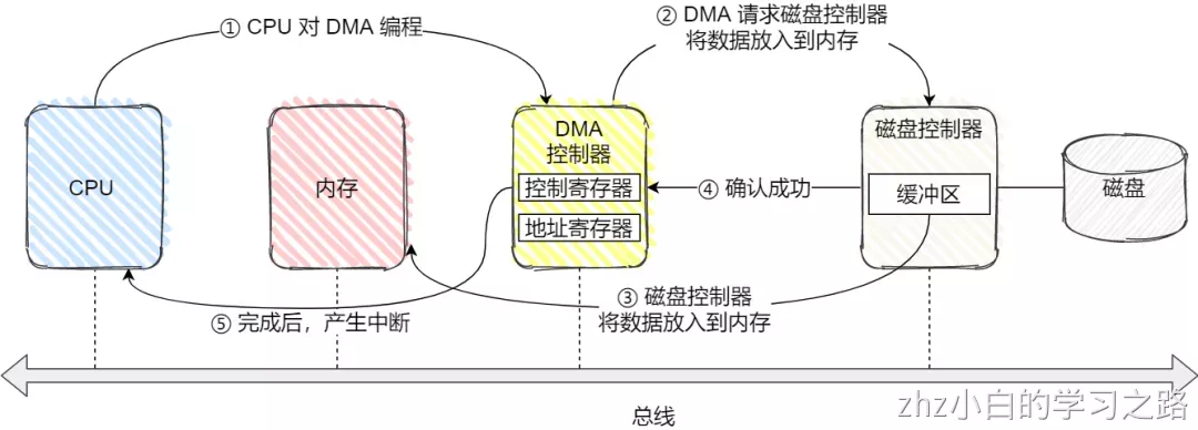

但中断的方式对于频繁读写数据的磁盘,并不友好,这样 CPU 容易经常被打断,会占用 CPU 大量的时间。对于这一类设备的问题的解决方法是使用 DMA(Direct Memory Access 功能,它可以使得设备在 CPU 不参与的情况下,能够自行完成把设备 I/O 数据放入到内存。那要实现 DMA 功能要有 「DMA 控制器」硬件的支持。
DMA 的工作方式如下:
  • CPU 需对 DMA 控制器下发指令,告诉它想读取多少数据,读完的数据放在内存的某个地方就可以了;
  • 接下来,DMA 控制器会向磁盘控制器发出指令,通知它从磁盘读数据到其内部的缓冲区中,接着磁盘控制器将缓冲区的数据传输到内存;
  • 当磁盘控制器把数据传输到内存的操作完成后,磁盘控制器在总线上发出一个确认成功的信号到 DMA 控制器;
  • DMA 控制器收到信号后,DMA 控制器发中断通知 CPU 指令完成,CPU 就可以直接用内存里面现成的数据了;
可以看到, CPU 当要读取磁盘数据的时候,只需给 DMA 控制器发送指令,然后返回去做其他事情,当磁盘数据拷贝到内存后,DMA 控制机器通过中断的方式,告诉 CPU 数据已经准备好了,可以从内存读数据了。仅仅在传送开始和结束时需要 CPU 干预。

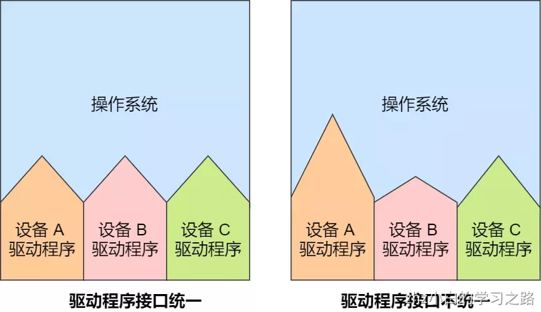

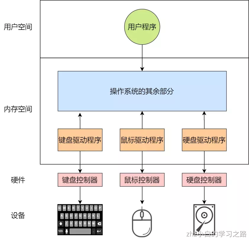

虽然设备控制器屏蔽了设备的众多细节,但每种设备的控制器的寄存器、缓冲区等使用模式都是不同的,所以为了屏蔽「设备控制器」的差异,引入了设备驱动程序
设备控制器不属于操作系统范畴,它是属于硬件,而设备驱动程序属于操作系统的一部分,操作系统的内核代码可以像本地调用代码一样使用设备驱动程序的接口,而设备驱动程序是面向设备控制器的代码,它发出操控设备控制器的指令后,才可以操作设备控制器。
不同的设备控制器虽然功能不同,但是设备驱动程序会提供统一的接口给操作系统,这样不同的设备驱动程序,就可以以相同的方式接入操作系统。如下图:

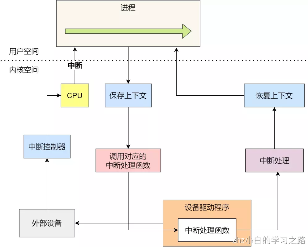

前面提到了不少关于中断的事情,设备完成了事情,则会发送中断来通知操作系统。那操作系统就需要有一个地方来处理这个中断,这个地方也就是在设备驱动程序里,它会及时响应控制器发来的中断请求,并根据这个中断的类型调用响应的中断处理程序进行处理。
通常,设备驱动程序初始化的时候,要先注册一个该设备的中断处理函数。
我们来看看,中断处理程序的处理流程:
  1. 在 I/O 时,设备控制器如果已经准备好数据,则会通过中断控制器向 CPU 发送中断请求;
  2. 保护被中断进程的 CPU 上下文;
  3. 转入相应的设备中断处理函数;
  4. 进行中断处理;
  5. 恢复被中断进程的上下文;

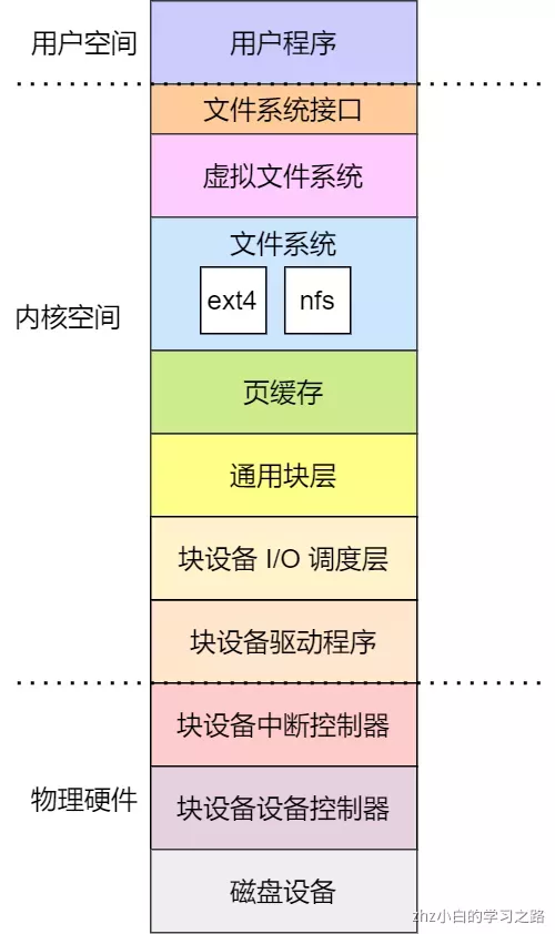

存储系统I/O软件分层
前面说到了不少东西,设备、设备控制器、驱动程序、通用块层,现在再结合文件系统原理,我们来看看 Linux 存储系统的 I/O 软件分层。
可以把 Linux 存储系统的 I/O 由上到下可以分为三个层次,分别是文件系统层、通用块层、设备层。他们整个的层次关系如下图:
这三个层次的作用是:
  • 文件系统层,包括虚拟文件系统和其他文件系统的具体实现,它向上为应用程序统一提供了标准的文件访问接口,向下会通过通用块层来存储和管理磁盘数据。
  • 通用块层,包括块设备的 I/O 队列和 I/O 调度器,它会对文件系统的 I/O 请求进行排队,再通过 I/O 调度器,选择一个 I/O 发给下一层的设备层。
  • 设备层,包括硬件设备、设备控制器和驱动程序,负责最终物理设备的 I/O 操作。
有了文件系统接口之后,不但可以通过文件系统的命令行操作设备,也可以通过应用程序,调用 read、write 函数,就像读写文件一样操作设备,所以说设备在 Linux 下,也只是一个特殊的文件。
但是,除了读写操作,还需要有检查特定于设备的功能和属性。于是,需要 ioctl 接口,它表示输入输出控制接口,是用于配置和修改特定设备属性的通用接口。
另外,存储系统的 I/O 是整个系统最慢的一个环节,所以 Linux 提供了不少缓存机制来提高 I/O 的效率。
  • 为了提高文件访问的效率,会使用页缓存、索引节点缓存、目录项缓存等多种缓存机制,目的是为了减少对块设备的直接调用。
  • 为了提高块设备的访问效率, 会使用缓冲区,来缓存块设备的数据。

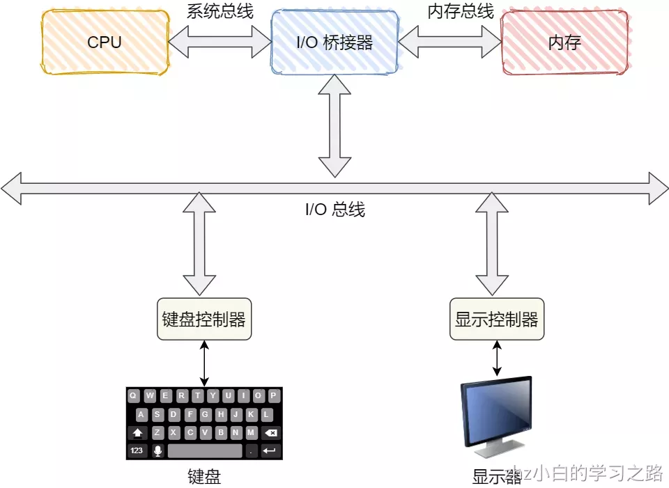

我们先来看看 CPU 的硬件架构图:
CPU 里面的内存接口,直接和系统总线通信,然后系统总线再接入一个 I/O 桥接器,这个 I/O 桥接器,另一边接入了内存总线,使得 CPU 和内存通信。再另一边,又接入了一个 I/O 总线,用来连接 I/O 设备,比如键盘、显示器等。
那当用户输入了键盘字符,键盘控制器就会产生扫描码数据,并将其缓冲在键盘控制器的寄存器中,紧接着键盘控制器通过总线给 CPU 发送中断请求
CPU 收到中断请求后,操作系统会保存被中断进程的 CPU 上下文,然后调用键盘的中断处理程序
键盘的中断处理程序是在键盘驱动程序初始化时注册的,那键盘中断处理函数的功能就是从键盘控制器的寄存器的缓冲区读取扫描码,再根据扫描码找到用户在键盘输入的字符,如果输入的字符是显示字符,那就会把扫描码翻译成对应显示字符的 ASCII 码,比如用户在键盘输入的是字母 A,是显示字符,于是就会把扫描码翻译成 A 字符的 ASCII 码。
得到了显示字符的 ASCII 码后,就会把 ASCII 码放到「读缓冲区队列」,接下来就是要把显示字符显示屏幕了,显示设备的驱动程序会定时从「读缓冲区队列」读取数据放到「写缓冲区队列」,最后把「写缓冲区队列」的数据一个一个写入到显示设备的控制器的寄存器中的数据缓冲区,最后将这些数据显示在屏幕里。
