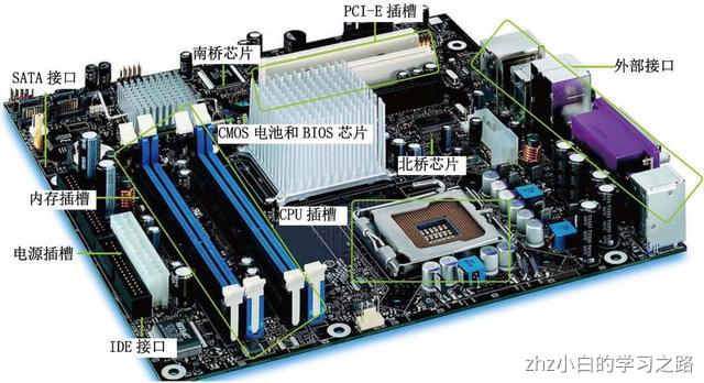

主板上集成了各种电子元件、插槽和接口等,为CPU、内存和各种功能卡,如声卡、网卡等提供了安装插槽,为各种多媒体和通信设备提供了接口。如下图所示为主板的结构图。
下面将对主板的各元件、插槽和接口分别进行介绍。

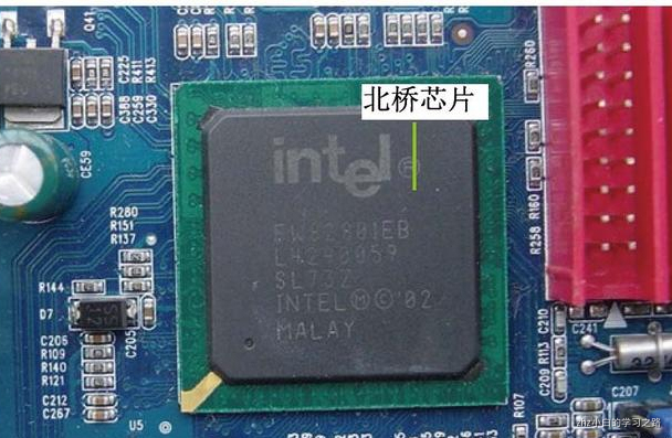

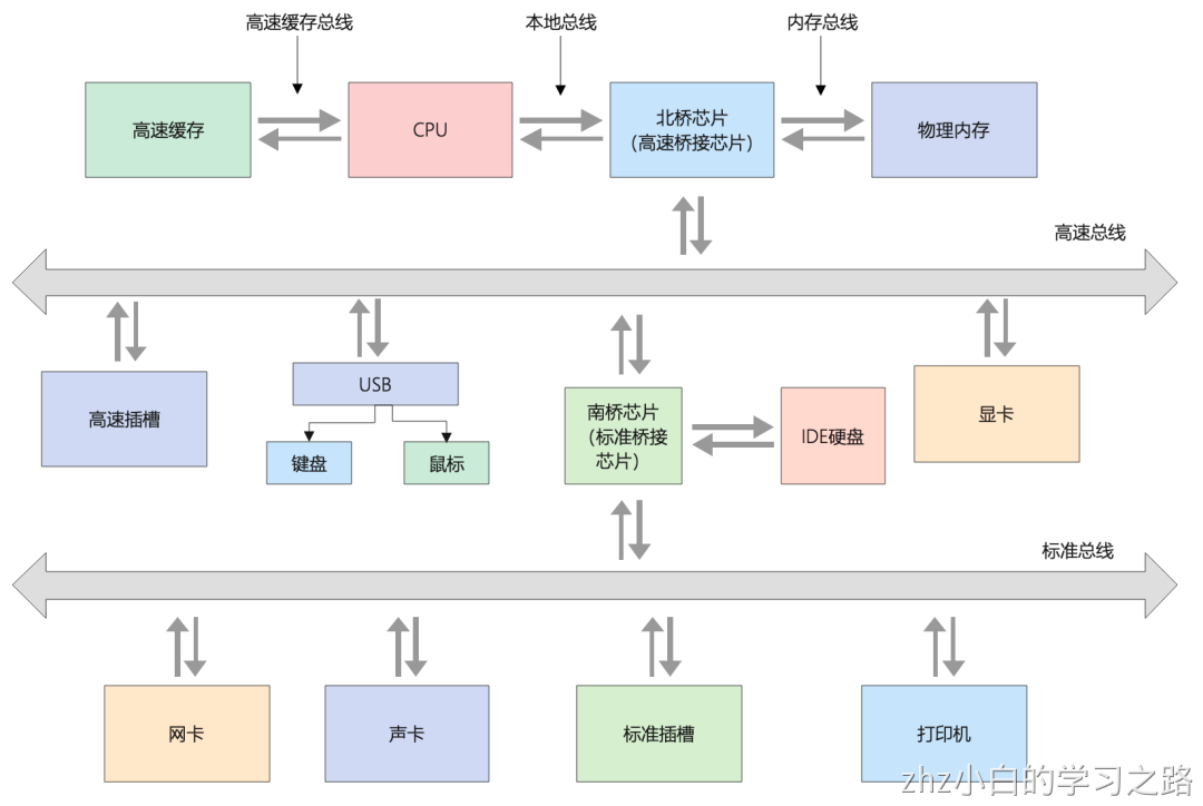

北桥芯片:北桥芯片是主板芯片组中最重要的一块芯片。电脑中的CPU、内存和显卡都是由北桥芯片控制,因此北桥芯片的优劣在一定程度上决定了主板的性能。由于北桥芯片处理的数据较多,为降低其工作时散发出的热量,一般情况下还会在其上方安装散热片。
北桥芯片

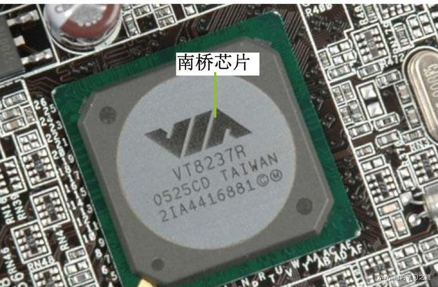

南桥芯片:南桥芯片是主板的第二大芯片(第一大芯片是北桥芯片)。南桥芯片控制了输入/输出设备和外部设备,如USB设备、IDE设备、SATA设备、音频控制器、键盘控制器、实时时钟控制器和高级电源管理等设备。
南桥芯片

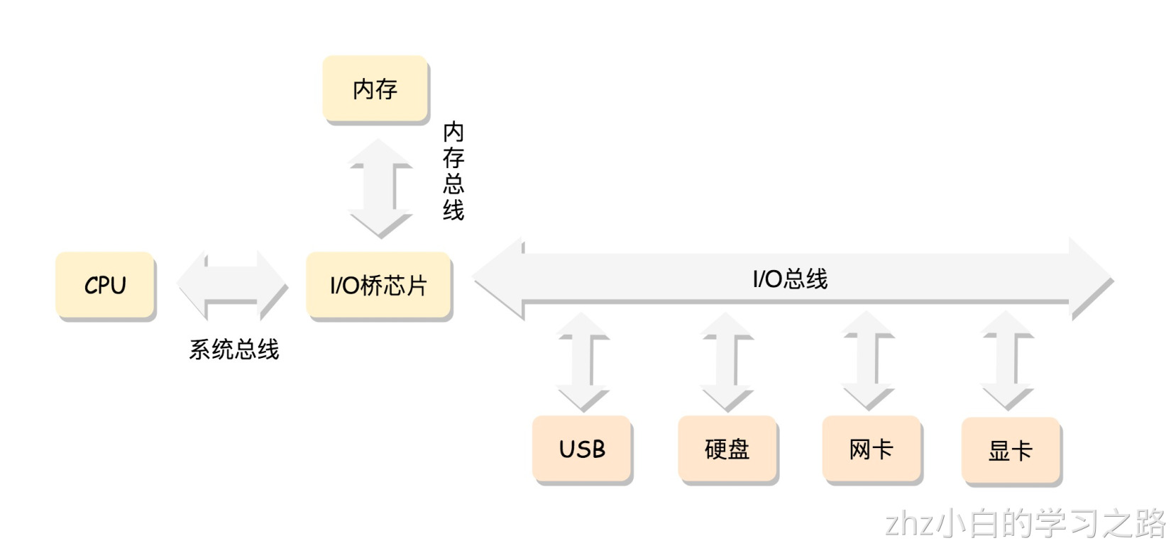

主板是一个有着各种各样,有时候多达数十乃至上百个插槽的配件。我们的 CPU 要插在主板上,内存也要插在主板上。主板的芯片组(Chipset)和总线(Bus)解决了 CPU 和内存之间如何通信的问题。芯片组控制了数据传输的流转,也就是数据从哪里到哪里的问题。总线则是实际数据传输的高速公路。因此,总线速度(Bus Speed)决定了数据能传输得多快。
系统总线和IO总线
一般主机板芯片组有分北桥与南桥, 北桥的系统总线称为系统总线,因为是CPU、内存、显卡传输的主要通道,所以速度较快。南桥就是所谓的输入输出(I/O)总线,主要在联系硬盘、USB、网络卡等周边设备,最常见的是PCI总线。这两条总线之间用桥接的芯片或者说电路连接起来。
举个形象的例子,就好比一个城市里,有两条主干道,一条属于行政区,一条属于商业区,中间有个环岛,将两条主干道连接到了一起,系统总线就好比行政区里的主干道,而I/O总线就好比商业区的主干道。系统总线和I/O总线的带宽的单位都是以Gbyte来记,但是显而易见的是,行政区的主干道和商业区的主干道相比的话,前者肯定更“核心”,更宽,更顺畅,设计的要求也高
CPU总线的功能
CPU总线,又称为FSB(前端总线,Front Side Bus),是PC系统中最快的总线,也是芯片组与主板的核心
通常,总线可分为三类:数据总线,地址总线,控制总线,当然这也适合于CPU总线。在微型机中,CPU作为总线主控,通过控制总线,向各个部件发送控制信号,通过地址总线用地址信号指定其需要访问的部件,如存储器,数据总线上传送数据信息,数据总线是双向的,即,数据信息可由CPU至其它部件(写),也可由其它部件至CPU(读)。CPU总线处于芯片组与CPU之间,负责CPU与外界所有部件的通信,因为CPU是通过芯片组联系各个部件的。此外,CPU总线还负责CPU与Cache之间的通信。正如前面所说,CPU总线像一条主干道,数据和信号从这主干道上流到各个部件和外部设备,也从各个部件流回CPU(主要是数据)。

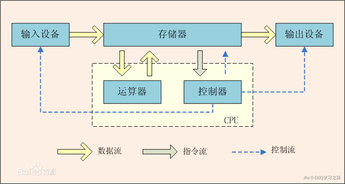

冯·诺依曼体系工作原理(CPU工作原理)

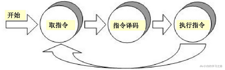

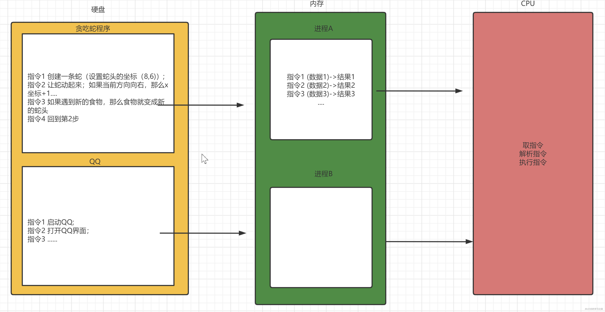

程序的执行过程实际上是不断地取出指令、分析指令、执行指令的过程。冯·诺依曼型计算机从本质上讲是采用串行顺序处理的工作机制,即使有关数据已经准备好了,也必须逐条执行指令序列,如下图所示:
具体过程:
(1)预先把指挥计算机如何进行操作的指令序列(就是程序)和原始数据输入到计算机内存中(拷贝),每条指令中明确规定了计算机从哪个地址取数,进行什么操作,然后送到什么地方去等步骤。
(2)计算机在执行时,先从内存中取出第一条指令,通过控制器的译码器接收指令的要求,再从存储器中取出数据进行指定的运算和逻辑操作等,然后再按地址把结果送到内存中,如果需要向硬盘等存储设备存储数据,还需要将内存中的该数据存储到硬盘中。接下来取出第2条指令,在控制器的指挥下完成规定操作,依次进行下去,直到遇到停止指令。
(3)计算机中基本上有两股信息在流动,一种是数据,即各种原始数据、中间结果和程序等,另一种信息是控制信息,它控制机器的各种部件执行指令规定的各种操作。

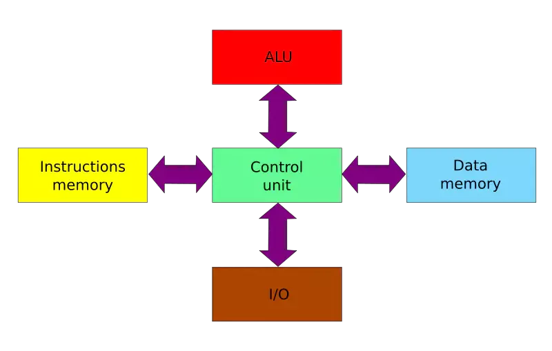

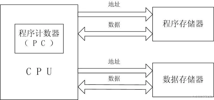

哈佛结构是一种将程序指令存储和数据存储分开的存储器结构,它的主要特点是将程序和数据存储在不同的存储空间中,即程序存储器和数据存储器是两个独立的存储器,每个存储器独立编址、独立访问,目的是为了减轻程序运行时的访存瓶颈。
哈佛结构和冯诺依曼结构区别
哈佛结构和冯诺依曼结构主要区别在是否区分指令与数据。实际上在内存里,指令和数据是在一起的。而在CPU内的缓存中,还是会区分指令缓存和数据缓存,最终执行的时候,指令和数据是从两个不同的地方出来的。在CPU外部,采用的是冯诺依曼模型,而在CPU内部用的是哈佛结构。大部分的DSP都没有缓存,因而直接就是哈佛结构。哈佛结构设计复杂,但效率高。冯诺依曼结构则比较简单,但也比较慢。CPU厂商为了提高处理速度,在CPU内增加了高速缓存。也基于同样的目的,区分了指令缓存和数据缓存。
