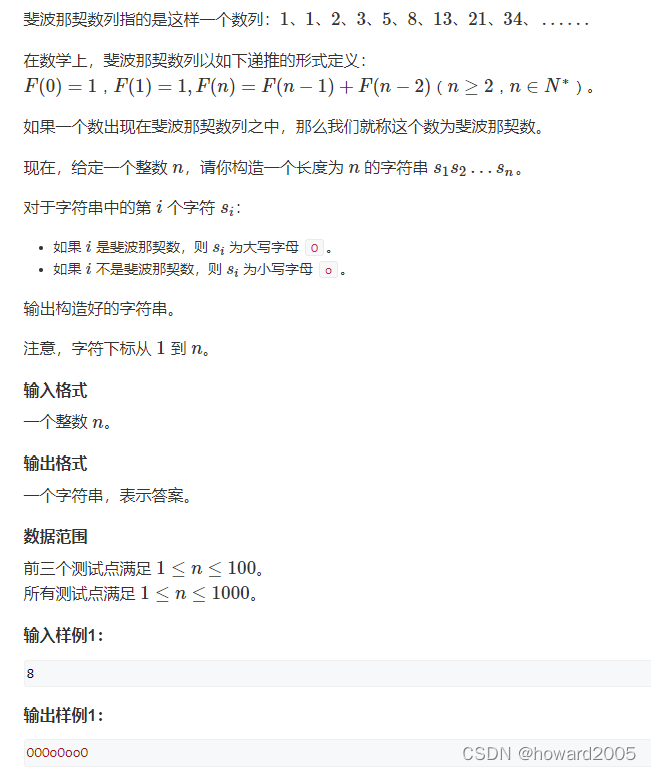

一、提出问题
二、解决问题
(一)分析
- 题目要求测试点 1 ≤ n ≤ 1000 1\le n \le 1000 1≤n≤1000,那么就先构造1000以内的斐波拉契数数构成的列表
fib_list,然后对于[1, n]的每个整数,判断它是否在fib_list里,如果在列表里,那么对应的字符就是O,否则对应的字符就是o,遍历完[1, n]的整数,将对应的字符拼接成一个字符串,就是题目要求的字符串。

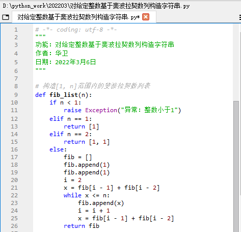

1、构造[1, n]范围内的斐波拉契数列表
- 定义函数
fib_list(n)

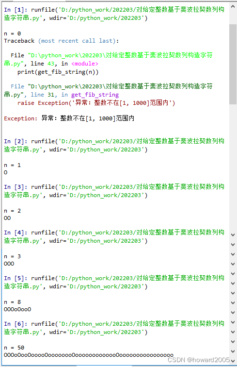

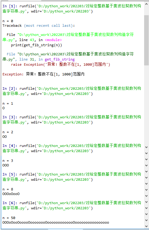

4、运行程序,查看结果

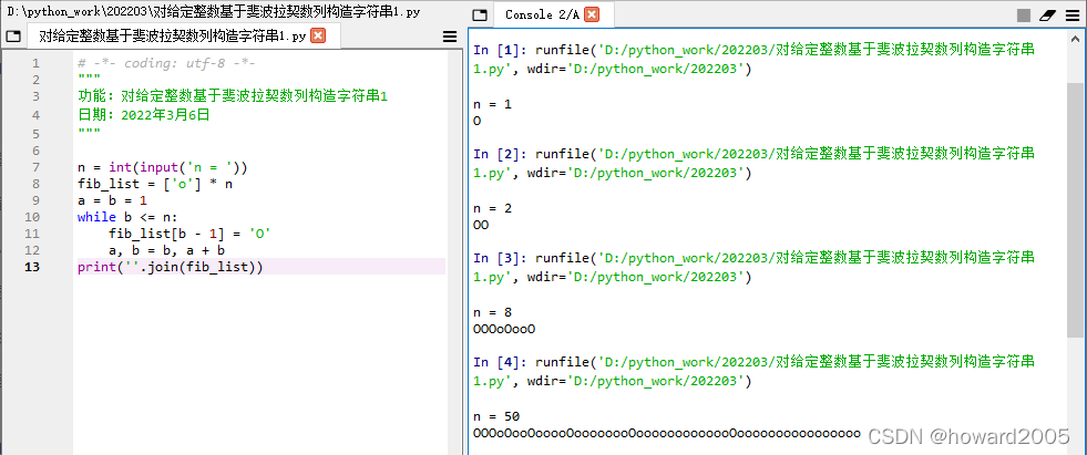

三、优化算法
- 上述算法,虽然能解决问题,但是占用空间比较多,效率不高,本院一名大三学生提出了优化算法,直接利用斐波拉契数作为下标去修改列表元素值,然后将列表元素拼接成所求字符串,方法简洁高效,值得推荐。
