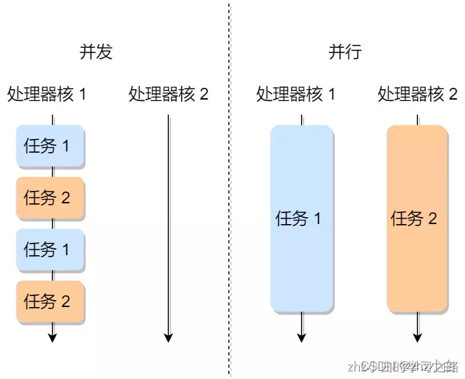

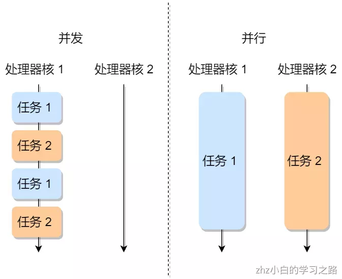

并行和并发有什么区别吗?
并行指的是多核CPU,同时运行在某一个时间点。
并发指的是单核cpu上切换任务,形成一种并发执行。

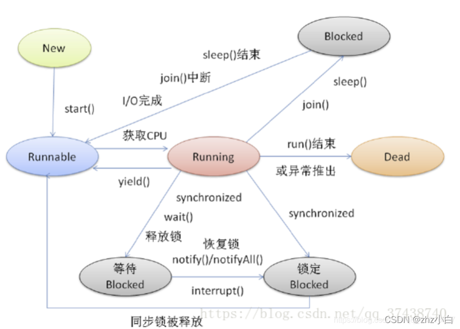

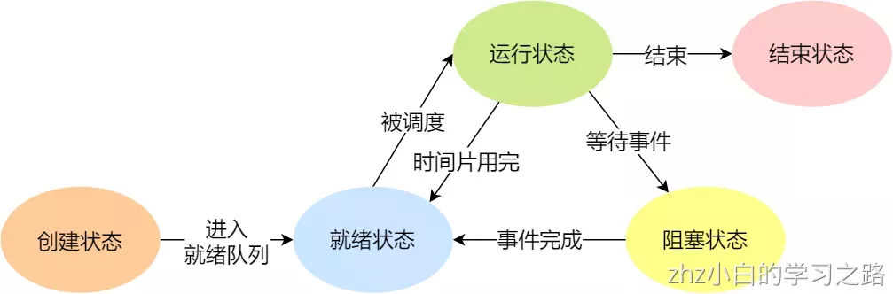

进程的状态?

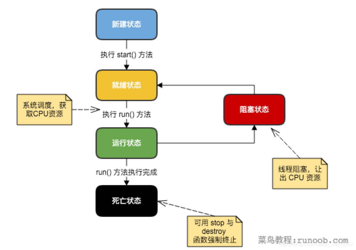

五种状态模型
粗的:
细的:
解释:

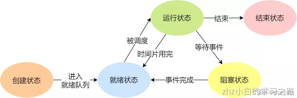

如图,进入就绪队列,其状态就会变为就绪态。各个状态之间的关系描述如下:
就绪 -> 运行:当操作系统内存在着调度程序,当需要运行一个新进程时,调度程序选择一个就绪态的进程,让其进入运行态。
运行 -> 就绪:运行态的进程,会占有CPU(参照一开始的饼状图)。每个进程会被分配一定的执行时间,当时间结束后,重新回到就绪态。
运行 -> 阻塞:进程请求调用系统的某些服务,但是操作系统没法立即给它(比如这种服务可能要耗时初始化,比如I/O资源需要等待),那么它就会进入阻塞态。
阻塞 -> 就绪:当等待结束了,就由阻塞态进入就绪态。
运行 -> 终止:当进程表示自己已经完成了,它会被操作系统终止。

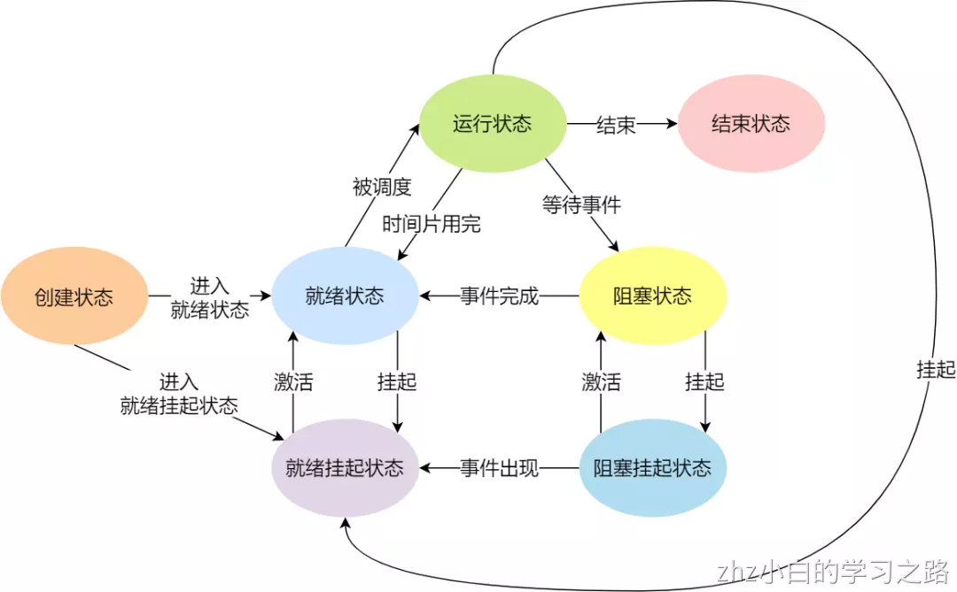

七种状态模型
粗:
细:
什么会有挂起状态?
为了解决内存占用问题,可以将一部分内存中的进程交换到磁盘中,这些被交换到磁盘的进程,会进入挂起状态。
挂起状态有什么?
  • 阻塞挂起状态:进程在外存(硬盘)并等待某个事件的出现;
  • 就绪挂起状态:进程在外存(硬盘),但只要进入内存,即刻立刻运行;

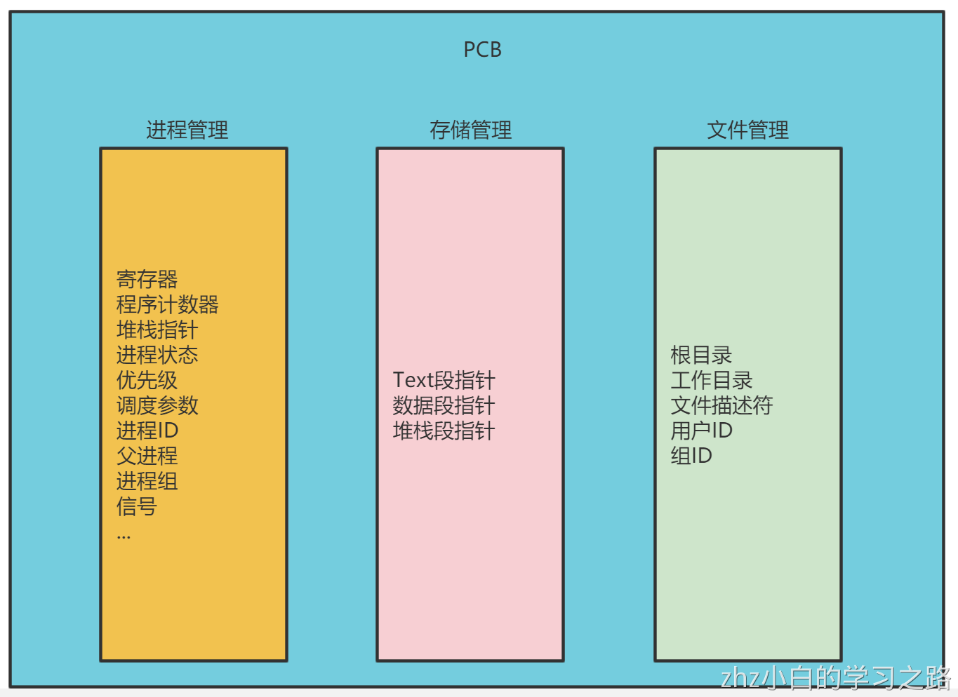

1、在操作系统中,是用进程控制块process control block,PCB)数据结构来描述进程的。
2、PCB 是进程存在的唯一标识
3、意味着一个进程的存在,必然会有一个 PCB,如果进程消失了,那么 PCB 也会随之消失。
PBC具体包含什么呢?

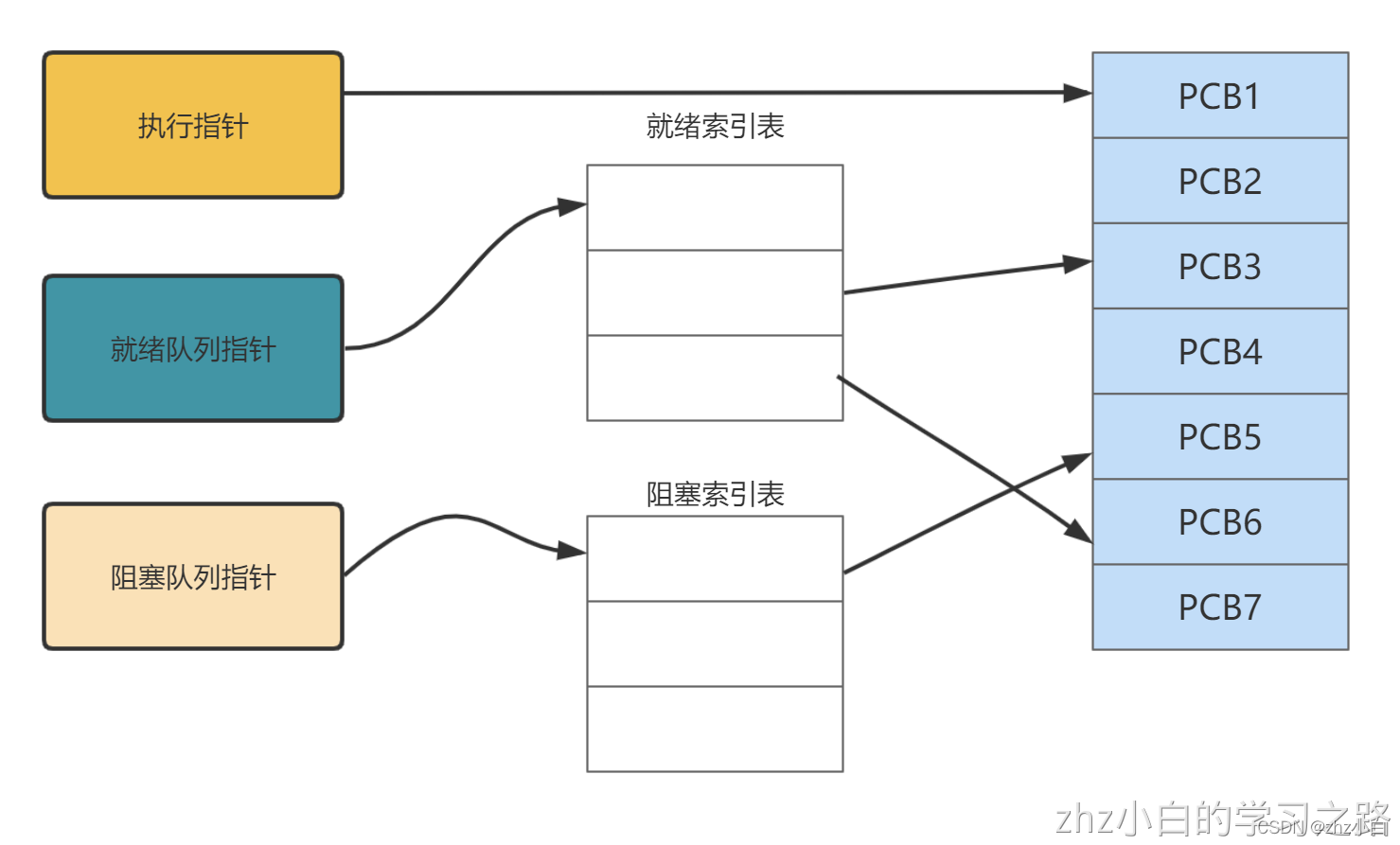

每个PBC如何组织起来的呢?

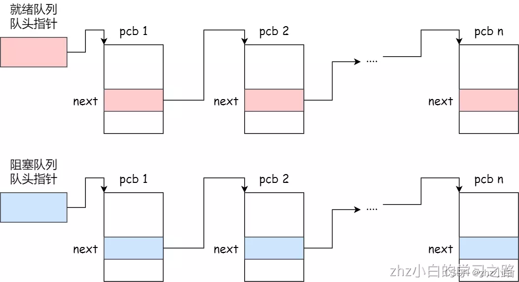

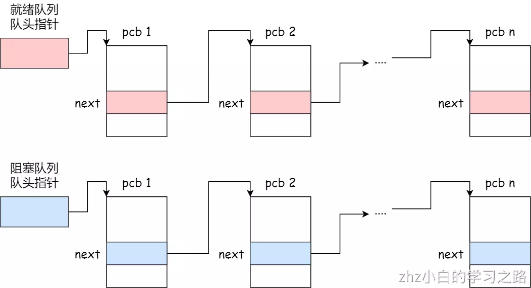

1、通过链表的方式进行组织,把具有相同状态的进程链在一起,组成各种队列。
  • 将所有处于就绪状态的进程链在一起,称为就绪队列
  • 把所有因等待某事件而处于等待状态的进程链在一起就组成各种阻塞队列
  • 另外,对于运行队列在单核 CPU 系统中则只有一个运行指针了,因为单核 CPU 在某个时间,只能运行一个程序。
就绪队列和阻塞队列的链表的组织形式?
除了链接的组织方式,还有索引方式,它的工作原理:将同一状态的进程组织在一个索引表中,索引表项指向相应的 PCB,不同状态对应不同的索引表。
一般会选择链表,因为可能面临进程创建,销毁等调度导致进程状态发生变化,所以链表能够更加灵活的插入和删除。

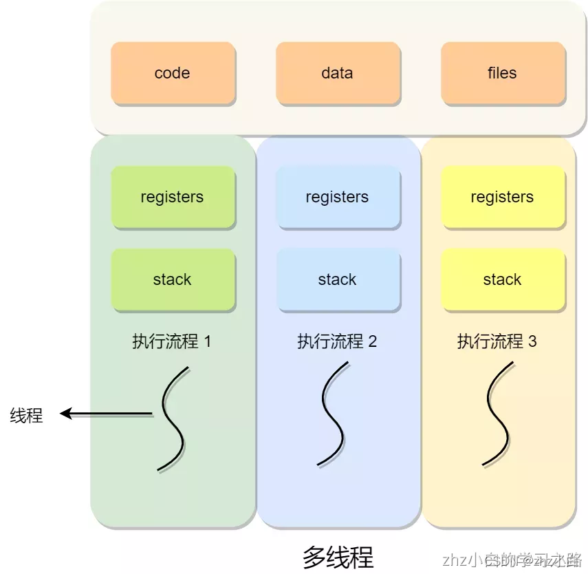

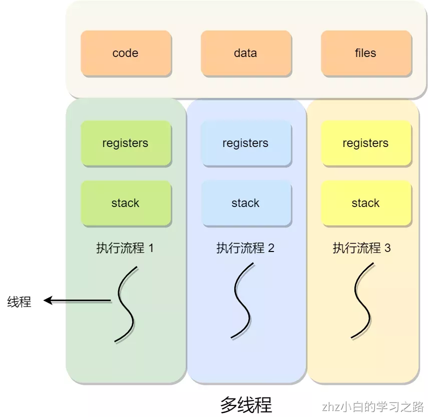

线程
什么是线程?

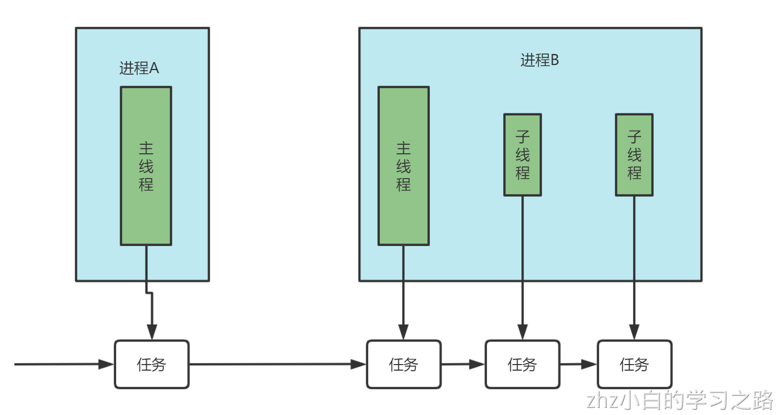

  1. 线程是进程当中的⼀条执⾏流程。
  2. 同⼀个进程内多个线程之间可以共享代码段、数据段、打开的⽂件等资源,但每个线程各⾃都有⼀套独⽴的寄存器和栈,这样可以确保线程的控制流是相对独⽴的。

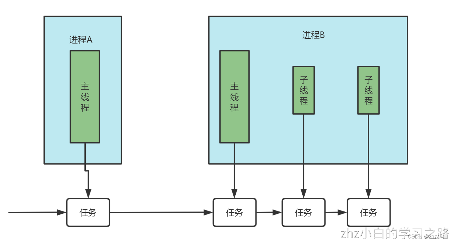

3、线程是CPU调度的基本单位。(操作系统底层存在调度程序,调度程序可调度任务,而单线程进程,每个进程可以对应一个任务。现在,对于多线程的进程,每一个线程最终对于调度程序来说,都是一个任务,如下图(Linux系统))

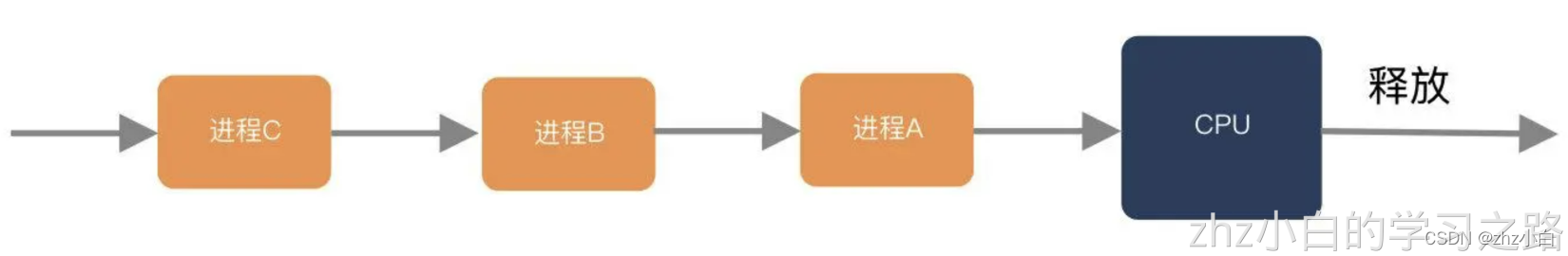

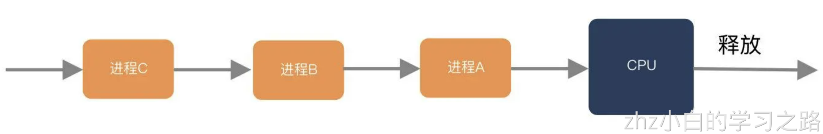

先来先服服务(非抢占式)
先来先服务(First Come First Serverd, FCFS)。先进就绪队列,则先被调度,先来先服务是最简单的调度算法。

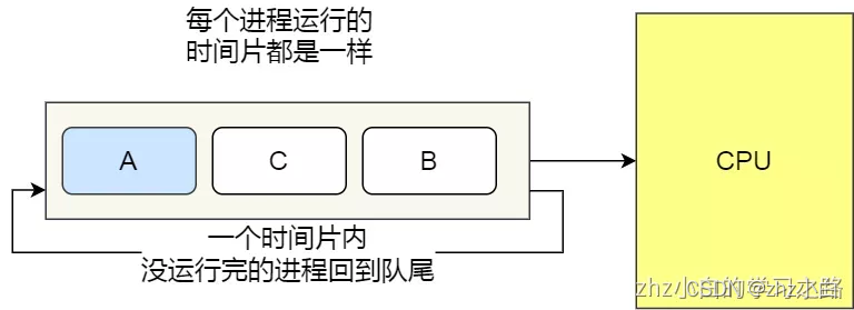

时间片轮转(抢占式)
每一个进程会被分配一个时间片,表示允许该进程在这个时间段运行,如果时间结束了,进程还没运行完毕,那么会通过抢占式调度,将CPU分配给其他进程,该进程回到就绪队列。这是一种最简单最公平的调度算法,但是有可能会存在问题。由于进程的切换,需要耗费时间,如果时间片太短,频繁进行切换,会影响效率。如果进程时间片太长,有可能导致排后面的进程等待太长时间。因此时间片的长度,需要有大致合理的数值。(建议时间片长度在20ms~50ms)

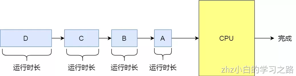

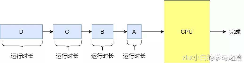

最短作业优先
最短作业优先(Shortest Job First, SJF),顾名思义即进程按照作业时间长短排队,作业时间段的排前面先执行,如下图。
缺点:长作业可能一辈子都运行不了,当短作业特别多的时候,周期太长。

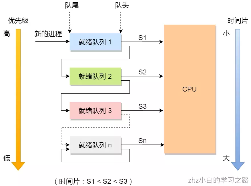

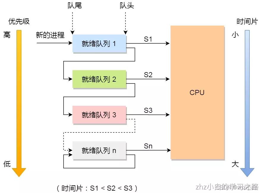

多级反馈队列调度
多级反馈队列调度基于时间片轮转和优先级调度,设置多个就绪队列,赋予每个就绪队列优先级,优先级越高的队列进程的时间片越短。如下图,第1级就绪队列优先级最高,进程的时间片长度最短,第2级就绪队列次之,以此类推。

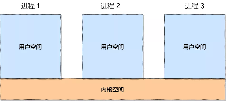

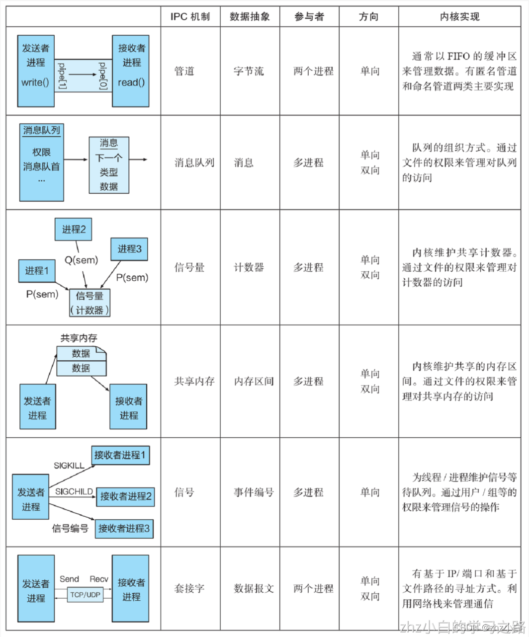

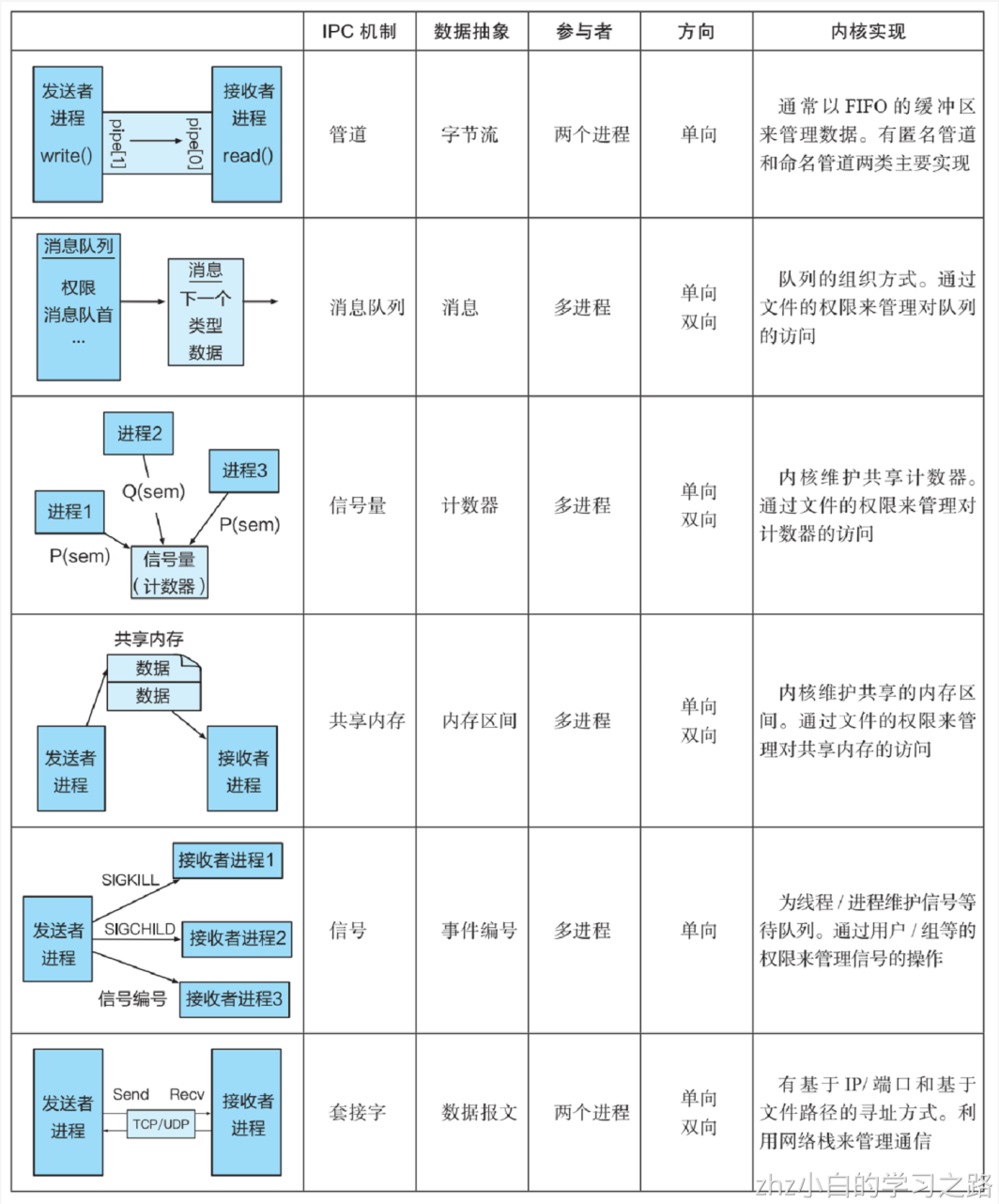

进程间通信?
每个进程的用户地址空间都是独立的,一般而言是不能互相访问的,但内核空间是每个进程都共享的,所以进程之间要通信必须通过内核。

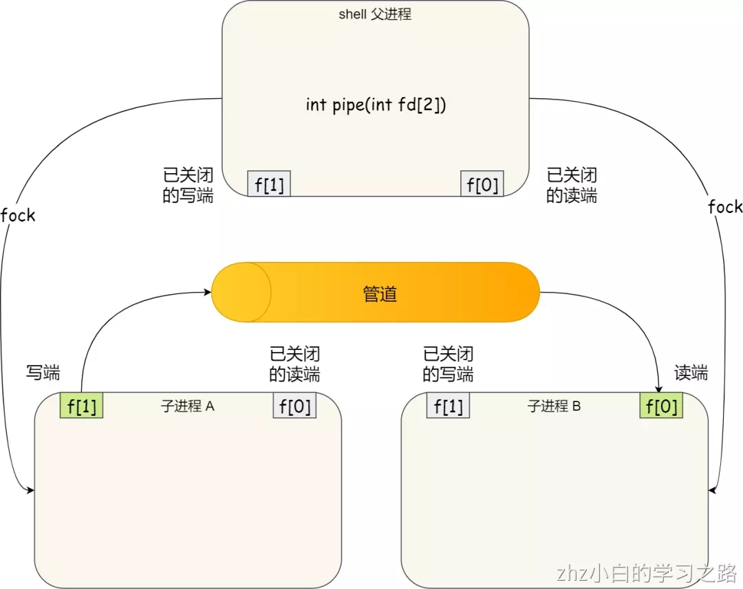

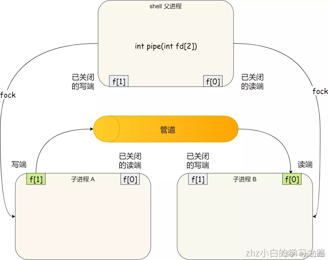

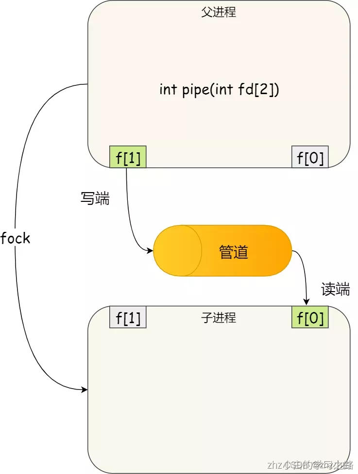

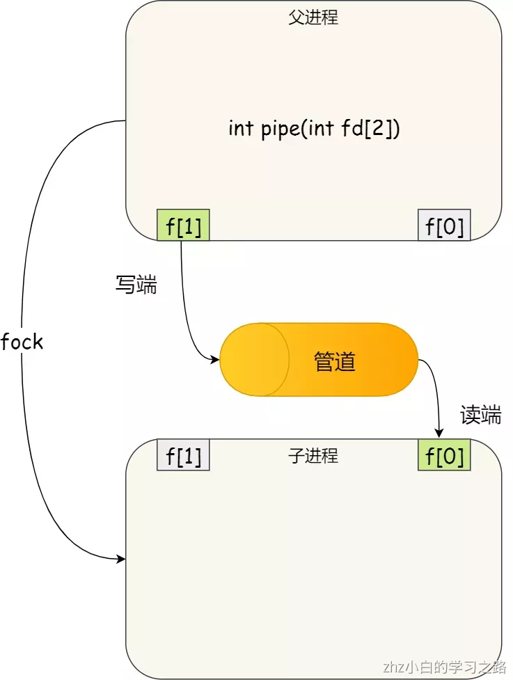

进程通信之管道
1、管道传输数据是单向的
2、管道这种通信方式效率低,不适合进程间频繁地交换数据
3、它的好处,自然就是简单,同时也我们很容易得知管道里的数据已经被另一个进程读取了。
4、对于匿名管道,它的通信范围是存在父子关系的进程。(ps auxf | grep mysql)
5、对于命名管道,它可以在不相关的进程间也能相互通信。(mkfifo)
匿名:
命名:

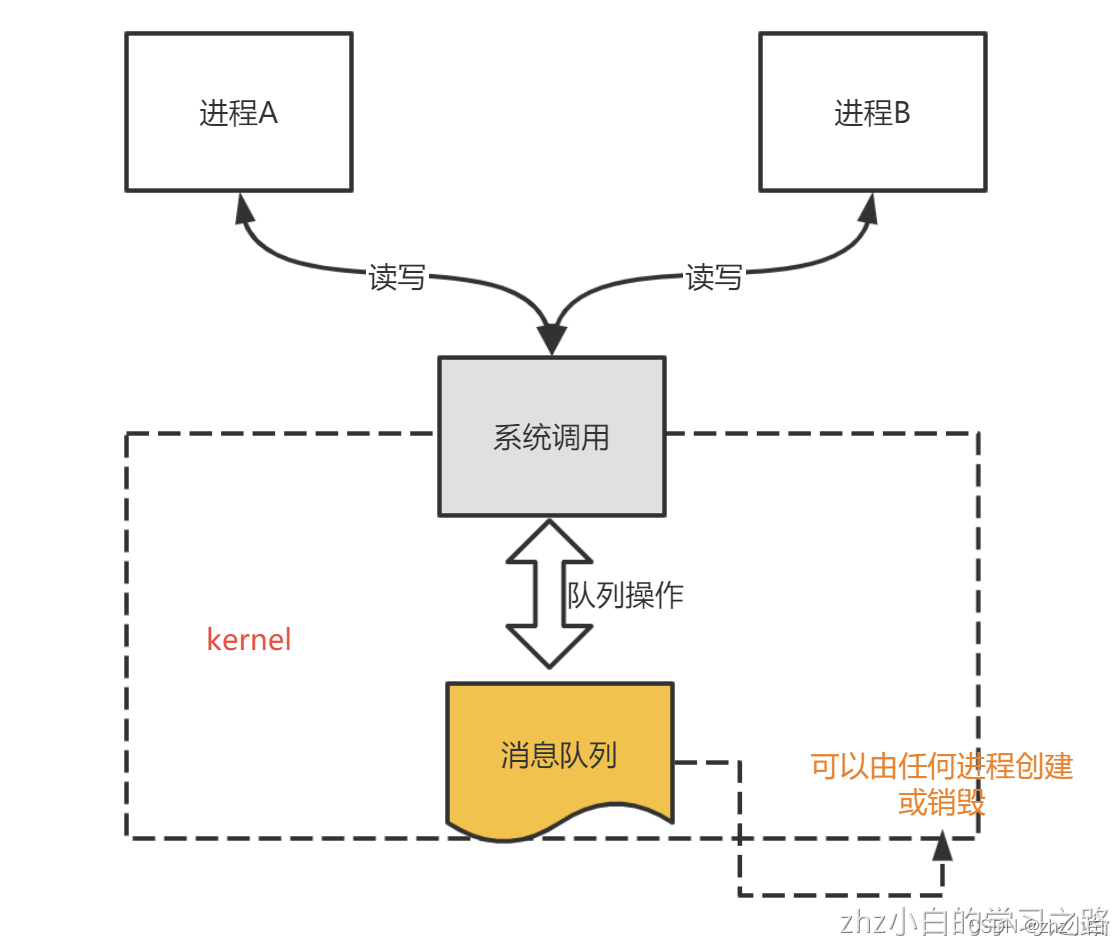

进程通信之消息队列
什么是消息队列?
A 进程要给 B 进程发送消息,A 进程把数据放在对应的消息队列后就可以正常返回了,B 进程需要的时候再去读取数据就可以了。同理,B 进程要给 A 进程发送消息也是如此。
消息队列保存在哪?
息队列是保存在内核中的消息链表,在发送数据时,会分成一个一个独立的数据单元,也就是消息体(数据块),消息体是用户自定义的数据类型,消息的发送方和接收方要约定好消息体的数据类型,所以每个消息体都是固定大小的存储块,不像管道是无格式的字节流数据。如果进程从消息队列中读取了消息体,内核就会把这个消息体删除。
消息队列生命周期随内核,如果没有释放消息队列或者没有关闭操作系统,消息队列会一直存在,而前面提到的匿名管道的生命周期,是随进程的创建而建立,随进程的结束而销毁。
缺点
消息队列通信过程中,存在用户态与内核态之间的数据拷贝开销,因为进程写入数据到内核中的消息队列时,会发生从用户态拷贝数据到内核态的过程,同理另一进程读取内核中的消息数据时,会发生从内核态拷贝数据到用户态的过程。

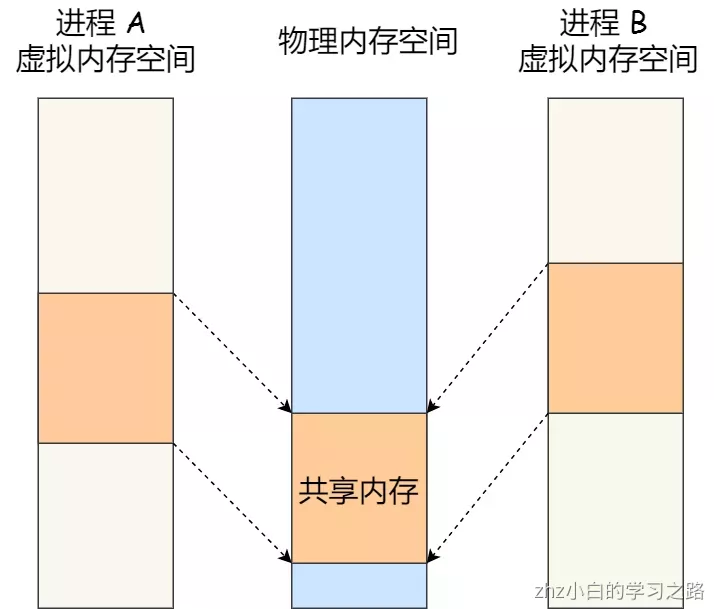

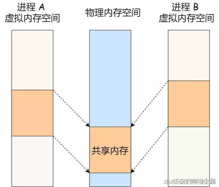

进程通信之共享内存
共享内存的机制,就是拿出一块虚拟地址空间来,映射到相同的物理内存中
优点:不需要拷贝,大大提高了进程间通信的速度
进程通信之信号量
信号量其实是一个整型的计数器,主要用于实现进程间的互斥与同步,而不是用于缓存进程间通信的数据。(阻止ABA问题)
信号量表示资源的数量,控制信号量的方式有两种原子操作:
  • 一个是 P 操作,这个操作会把信号量减去 -1,相减后如果信号量 < 0,则表明资源已被占用,进程需阻塞等待;相减后如果信号量 >= 0,则表明还有资源可使用,进程可正常继续执行。
  • 另一个是 V 操作,这个操作会把信号量加上 1,相加后如果信号量 <= 0,则表明当前有阻塞中的进程,于是会将该进程唤醒运行;相加后如果信号量 > 0,则表明当前没有阻塞中的进程;
P 操作是用在进入共享资源之前,V 操作是用在离开共享资源之后,这两个操作是必须成对出现的。

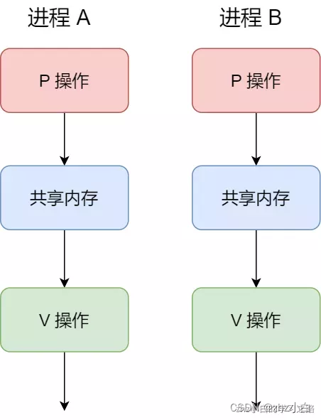

接下来,举个例子,如果要使得两个进程互斥访问共享内存,我们可以初始化信号量为 1
具体的过程如下:
  • 进程 A 在访问共享内存前,先执行了 P 操作,由于信号量的初始值为 1,故在进程 A 执行 P 操作后信号量变为 0,表示共享资源可用,于是进程 A 就可以访问共享内存。
  • 若此时,进程 B 也想访问共享内存,执行了 P 操作,结果信号量变为了 -1,这就意味着临界资源已被占用,因此进程 B 被阻塞。
  • 直到进程 A 访问完共享内存,才会执行 V 操作,使得信号量恢复为 0,接着就会唤醒阻塞中的线程 B,使得进程 B 可以访问共享内存,最后完成共享内存的访问后,执行 V 操作,使信号量恢复到初始值 1。
可以发现,信号初始化为 1,就代表着是互斥信号量,它可以保证共享内存在任何时刻只有一个进程在访问,这就很好的保护了共享内存。

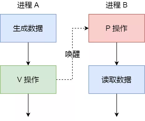

另外,在多进程里,每个进程并不一定是顺序执行的,它们基本是以各自独立的、不可预知的速度向前推进,但有时候我们又希望多个进程能密切合作,以实现一个共同的任务。
例如,进程 A 是负责生产数据,而进程 B 是负责读取数据,这两个进程是相互合作、相互依赖的,进程 A 必须先生产了数据,进程 B 才能读取到数据,所以执行是有前后顺序的。
那么这时候,就可以用信号量来实现多进程同步的方式,我们可以初始化信号量为 0
具体过程:
  • 如果进程 B 比进程 A 先执行了,那么执行到 P 操作时,由于信号量初始值为 0,故信号量会变为 -1,表示进程 A 还没生产数据,于是进程 B 就阻塞等待;
  • 接着,当进程 A 生产完数据后,执行了 V 操作,就会使得信号量变为 0,于是就会唤醒阻塞在 P 操作的进程 B;
  • 最后,进程 B 被唤醒后,意味着进程 A 已经生产了数据,于是进程 B 就可以正常读取数据了。
可以发现,信号初始化为 0,就代表着是同步信号量,它可以保证进程 A 应在进程 B 之前执行。
进程通信之信号
1、信号是进程间通信机制中唯一的异步通信机制。
**2、**进程需要为信号设置相应的监听处理,当收到特定信号时,执行相应的操作,类似很多编程语言里的通知机制。
3、如kill,Ctrl+C,Ctrl+Z都是信号
进程通信之Socket
1、跨网络与不同主机上的进程之间通信,就需要 Socket 通信了
**2、**Socket 通信不仅可以跨网络与不同主机的进程间通信,还可以在同主机上进程间通信
