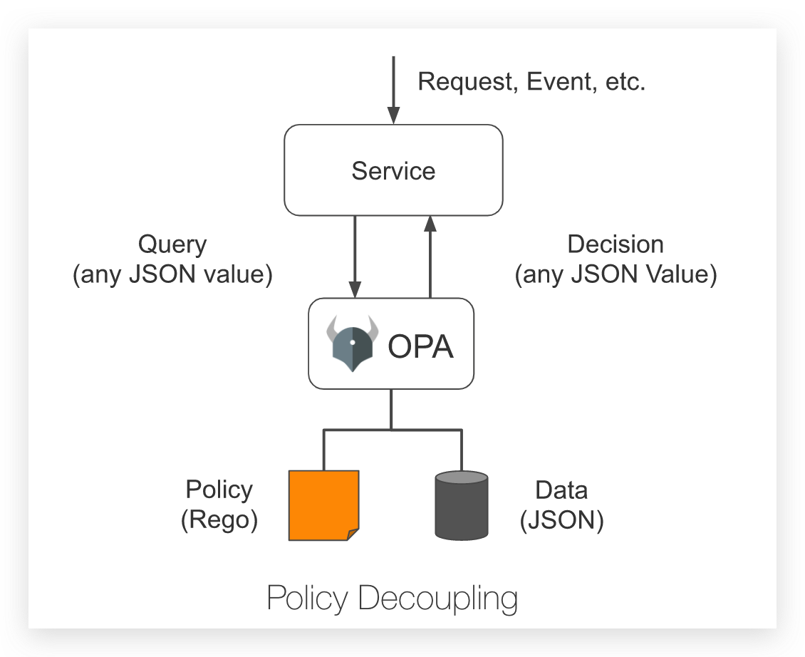

OPA 是一个轻量级的通用策略引擎,可以与您的服务共存。您可以将 OPA 集成为 sidecar、主机级守护进程或库。服务通过执行查询将策略决策卸载给 OPA。OPA 评估策略和数据以生成查询结果(这些结果被发送回客户端)。策略是用高级声明性语言编写的,可以通过 api 或本地文件系统远程将策略加载到 OPA 中。
OPA 将策略决策与策略执行分离。当您的软件需要做出策略决策时,它会查询 OPA 并提供结构化数据(例如 JSON)作为输入。 OPA 接受任意结构化数据作为输入。
开放策略代理(Open Policy Agent,发音为“ oh-pa”)是一个开放源码的通用策略引擎,它统一了跨堆栈的策略实施。OPA 提供了一种高级声明性语言,允许您将策略指定为代码和简单的 api,以卸载软件中的策略决策。您可以使用 OPA 在 microservices、 Kubernetes、 CI/CD 管道、 API 网关等中强制执行策略。

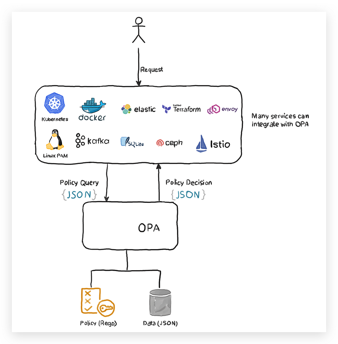

OPA 通过根据策略和数据评估查询输入来生成策略决策。 OPA 和 Rego 与域无关,因此您可以在策略中描述几乎任何类型的不变量。例如:
- 哪些用户可以访问哪些资源。
- 允许哪些子网出口通信。
- 必须将工作负载部署到哪些集群。
- 可以从哪些注册表中下载二进制文件。
- 容器可以使用哪些操作系统功能执行。
- 系统在一天中的哪些时间可以访问。
政策决定不限于简单的是/否或允许/拒绝答案。与查询输入一样,您的策略可以生成任意结构化数据作为输出。

OPA集成
OPA 的运行依赖于 Rego 运行环境,因此 OPA 提供了两种主要的使用方式:
Go Library
直接将 Rego 的运行环境以库的形式整合到用户服务中。当服务需要执行 Rego 代码时,只需要调用相关的 API 即可;
REST API
如果服务不是以用 Go 编写,为了拥有 Rego 运行环境,此时则必须使用 REST API。OPA 提供了一个 HTTP 服务,当其他组件需要执行 Rego 代码时,则将代码和数据一起以 REST API 的形式传给 OPA HTTP 服务,待 Rego 执行完后将相应的结果返回;

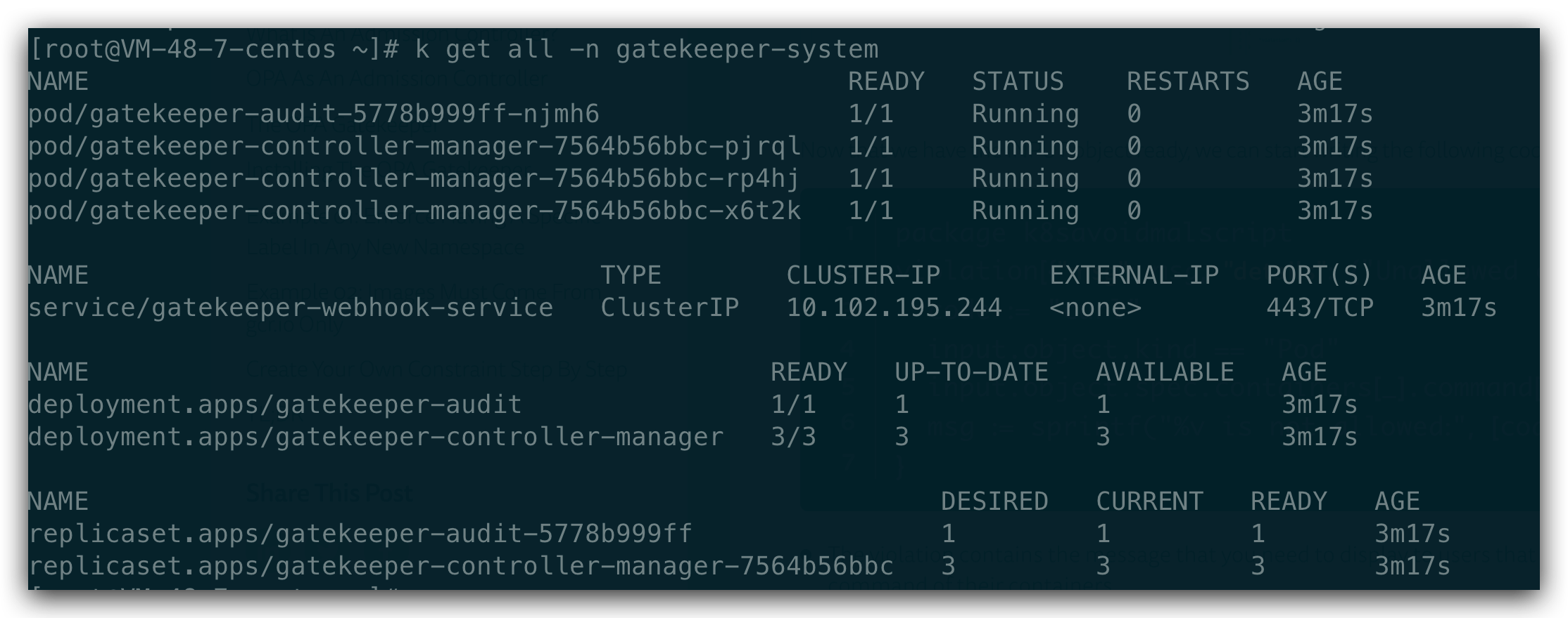

4.3 安装Gatekeeper
Kubernetes 1.14 或更高版本。并且需要集群的管理权限。
检查完上述要求后,安装 OPA Gatekeeper 的最简单方法是运行以下命令:
kubectl apply -f https://raw.githubusercontent.com/open-policy-agent/gatekeeper/master/deploy/gatekeeper.yaml

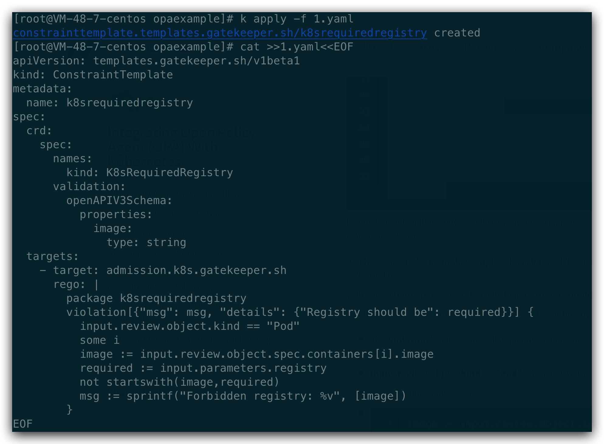

从创建约束模板开始——同样,该模板定义了您需要定义的参数以及将执行验证的实际 Rego 代码。 k8srequiredregistry_template.yaml 应如下所示:
apiVersion: templates.gatekeeper.sh/v1beta1
kind: ConstraintTemplate
metadata:
spec:
crd:
spec:
names:
kind: K8sRequiredRegistry
validation:
# Schema for the `parameters` field
openAPIV3Schema:
properties:
image:
type: string
targets:
- target: admission.k8s.gatekeeper.sh
rego: |
package k8srequiredregistry
violation[{"msg": msg, "details": {"Registry should be": required}}] {
input.review.object.kind == "Pod"
some i
image := input.review.object.spec.containers[i].image
required := input.parameters.registry
not startswith(image,required)
msg := sprintf("Forbidden registry: %v", [image])
[root@VM-48-7-centos opaexample]# k get ConstraintTemplate k8srequiredregistry
