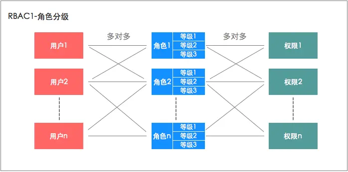

RBAC1设计图:

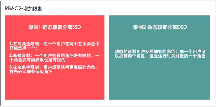

RBAC2设计图:
RBAC2,职责分离扩展版的 RBAC,为了避免用户拥有过多权限而产生利益冲突。
职责分离有两种模式:
  • 静态职责分离(Static Separation of Duty):用户无法同时被赋予有冲突的角色。
  • 动态职责分离(Dynamic Separation of
    Duty):用户在一次会话(Session)中不能同时激活自身所拥有的、互相有冲突的角色,只能选择其一。

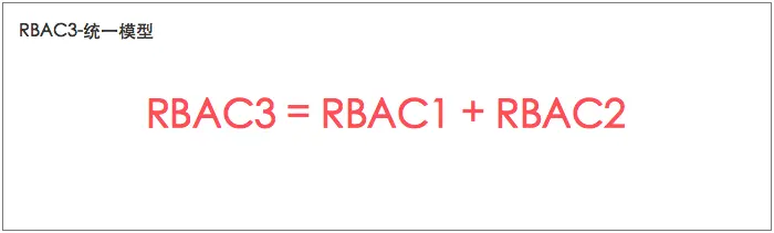

RBAC3设计图:
RBAC3,最复杂也是最全面的 RBAC 模型,它在 RBAC0 的基础上,将 RBAC1 和 RBAC2 中的优化部分进行了整合,可以认为是 RBAC0、RBAC1、RBAC2 的集大成者。

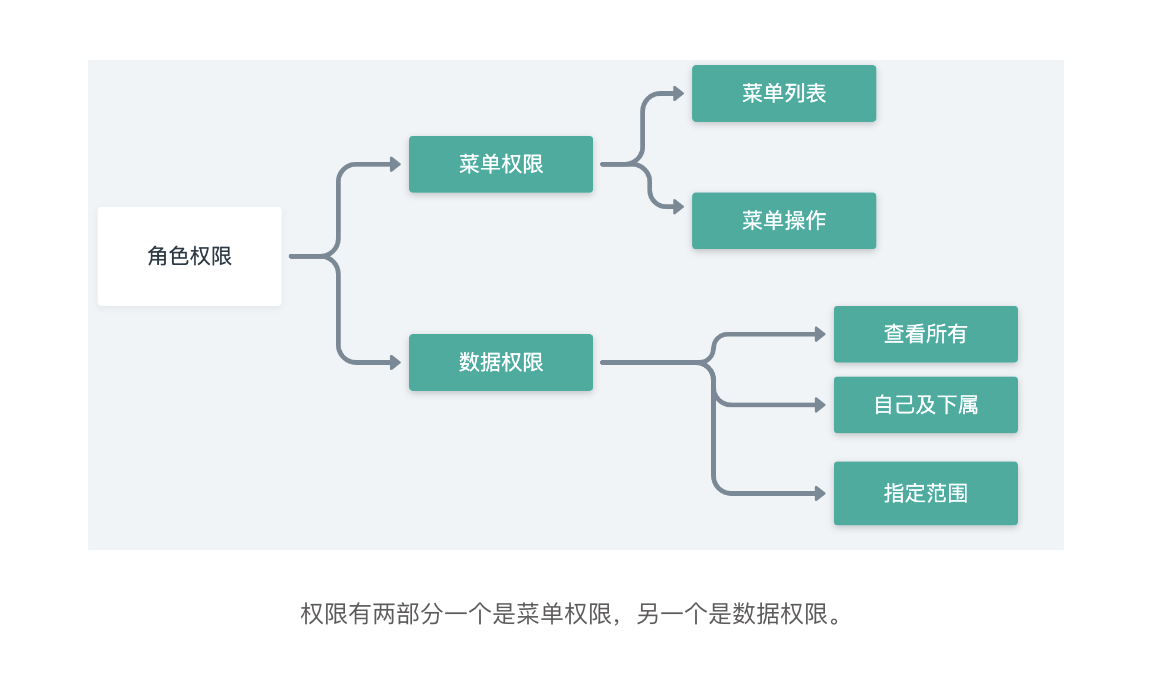

基于RBAC权限设计图:
首先是:用户、角色、权限。而权限,具体到某个软件来说,实际上包含两个方面:一个是菜单权限,另一个是数据权限。

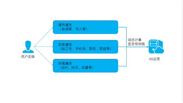

2.ABAC
ABAC授权模型理论上能够实现非常灵活的权限控制,几乎能满足所有类型的需求。从使用场景来说比较适用于用户数量多并且授权比较复杂的场景。简单的场景也是可以使用ABAC的,但是使用基础的ACL或者RBAC也能满足需求。
场景一:
还是拿上面的例子来说:P5(职级)的研发(职位)同学在公司内网(环境)可以查看和下载(操作)代码。
在需要根据环境属性和操作属性来动态计算权限的时候,使用其他的授权模型可能不太能满足需求。这个时候就需要使用ABAC授权模型。
场景二:
ABAC也适用于公司成员(角色)快速变化的场景,由于ABAC 是通过用户的属性来授权的。在新建用户/修改用户属性时会自动更改用户的权限,无需管理员手动更改账户角色。
在属性的组合比较多,需要更细粒度地划分角色的情况下。RBAC需要建立大量的角色。ABAC授权模型会更加灵活。

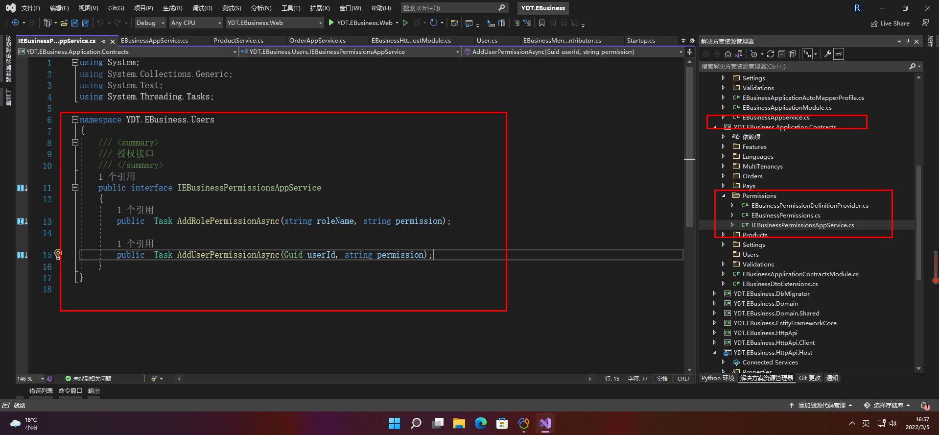

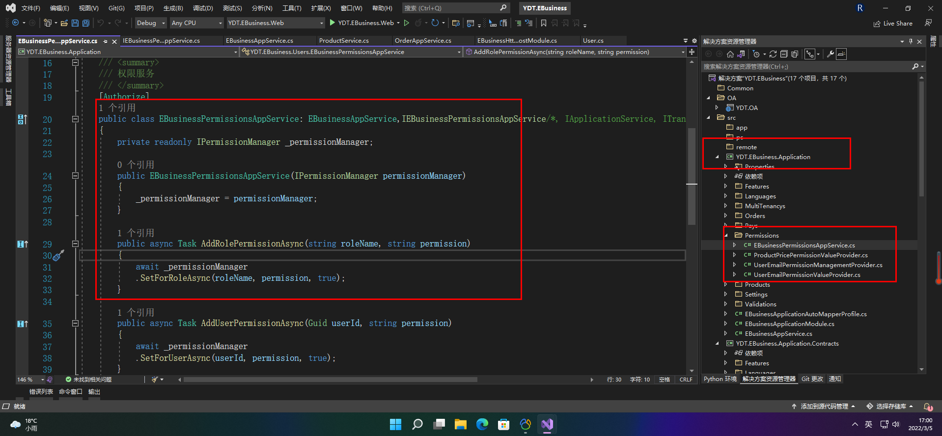

3.IEBusinessPermissionsAppService用户授权
先创建IEBusinessPermissionsAppService接口
public interface IEBusinessPermissionsAppService
    public  Task AddRolePermissionAsync(string roleName, string permission);
    public  Task AddUserPermissionAsync(Guid userId, string permission);
然后创建EBusinessPermissionsAppService实现类
/// <summary>
/// 权限服务
/// </summary>
[Authorize]
public class EBusinessPermissionsAppService: EBusinessAppService,IEBusinessPermissionsAppService/*, IApplicationService, ITransientDependency*/
    private readonly IPermissionManager _permissionManager;
    public EBusinessPermissionsAppService(IPermissionManager permissionManager)
        _permissionManager = permissionManager;
    public async Task AddRolePermissionAsync(string roleName, string permission)
        await _permissionManager
        .SetForRoleAsync(roleName, permission, true);
    public async Task AddUserPermissionAsync(Guid userId, string permission)
        .SetForUserAsync(userId, permission, true);
    public async Task AddUserEamilPermissionAsync(string Eamil, string permission)
        await _permissionManager.SetAsync(permission, UserEmailPermissionValueProvider.ProviderName, Eamil,true);
然后调用调用接口进行授权

        // 1、从登录里面获取邮箱
        var Email = context.Principal?.FindFirst(AbpClaimTypes.Email)?.Value;
        if (Email == null)
            return PermissionGrantResult.Undefined;
        // 2、从权限表查询是否有权限
        return await PermissionStore.IsGrantedAsync(context.Permission.Name, Name, Email)
            ? PermissionGrantResult.Granted
            : PermissionGrantResult.Undefined;
    public override async Task<MultiplePermissionGrantResult> CheckAsync(PermissionValuesCheckContext context)
        var permissionNames = context.Permissions.Select(x => x.Name).Distinct().ToArray();
        Check.NotNullOrEmpty(permissionNames, nameof(permissionNames));
        if (Email == null)
            return new MultiplePermissionGrantResult(permissionNames);
        return await PermissionStore.IsGrantedAsync(permissionNames, Name, Email);
3、配置权限类
在EBusinessApplicationModule中注册PermissionManagementProvider类
public override void ConfigureServices(ServiceConfigurationContext context)
    Configure<AbpAutoMapperOptions>(options =>
        options.AddMaps<EBusinessApplicationModule>();
    // 自定义权限校验处理
    Configure<AbpPermissionOptions>(options =>
        options.ValueProviders.Add<UserEmailPermissionValueProvider>();
    // 自定义权限管理
    Configure<PermissionManagementOptions>(options =>
        options.ManagementProviders.Add<UserEmailPermissionManagementProvider>();
2.使用自定义权限类
权限类中配置Email 权限字段
public static class EBusinessPermissions
    public const string GroupName = "EBusiness";
    // 根据领域模型来取
    //Add your own permission names. Example:
   // public const string ProductPermission = GroupName + ".Products";
    public static class Products
        public const string Default = GroupName + ".Products";
        public const string Select = Default + ".Select";
        public const string Price = Select + ".Price";
        public const string Email = "EBusiness.Products.Select.admin@abp.io";
        public const string Create = Default + ".Create";
        public const string Update = Default + ".Update";
        public const string Delete = Default + ".Delete";
        public const string ManagePermissions = Default + ".ManagePermissions";
    public static class Orders
        public const string Default = GroupName + ".Orders";
注册权限字段
public class EBusinessPermissionDefinitionProvider : PermissionDefinitionProvider
    public override void Define(IPermissionDefinitionContext context)
        /*var myGroup = context.AddGroup(EBusinessPermissions.GroupName);*/
        //Define your own permissions here. Example:
        //myGroup.AddPermission(EBusinessPermissions.MyPermission1, L("Permission:MyPermission1"));
        var permissionDefinition = myGroup.AddPermission(EBusinessPermissions.Products.Default);
        var permissionDefinition1 =  permissionDefinition.AddChild(EBusinessPermissions.Products.Select);
                                    permissionDefinition1.AddChild(EBusinessPermissions.Products.Price);
                                    permissionDefinition1.AddChild(EBusinessPermissions.Products.Email);
        permissionDefinition.AddChild(EBusinessPermissions.Products.Update);
        permissionDefinition.AddChild(EBusinessPermissions.Products.Create);
        permissionDefinition.AddChild(EBusinessPermissions.Products.Delete);
    private static LocalizableString L(string name)
        return LocalizableString.Create<EBusinessResource>(name);
使用权限
[Authorize(EBusinessPermissions.Products.Email)]
七、权限模块其他客户端使用
1.EBusiness.Web页面访问权限模块
1、先在项目中通过Nuget下载
Volo.Abp.PermissionManagement.Web
2、然后在EBusinessApplicationModule文件上增加
[DependsOn(
	typeof(AbpPermissionManagementWebModule)
 public class EBusinessWebModule: AbpModule
2.OA系统调用权限模块
1、先在项目中通过Nuget下载
YDT.EBusiness.HttpApi.Client
2、然后在YDT.OA文件上增加
 [DependsOn(
	typeof(AbpPermissionManagementHttpApiClientModule)
 public class OAModule: AbpModule
3、JavaScript添加权限
授权
abp.auth.isGranted('MyPermissionName');
鉴权
await AuthorizationService.CheckAsync("Author_Management_Create_Books");
