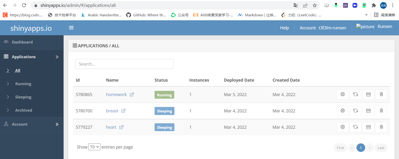

去 https://www.shinyapps.io/ 用github 注册登录
进入 https://www.shinyapps.io/admin/#/dashboard 个人主页面

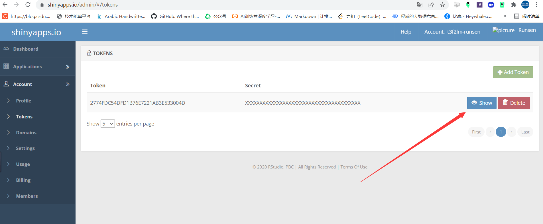

查看token
一般这里的secret ,每一个人不同的,secret 就是密钥
rsconnect::setAccountInfo(name='t3f2lm-runsen',
			  token='04B007E5512932391263E671A6F174A2',
			  secret='<SECRET>')

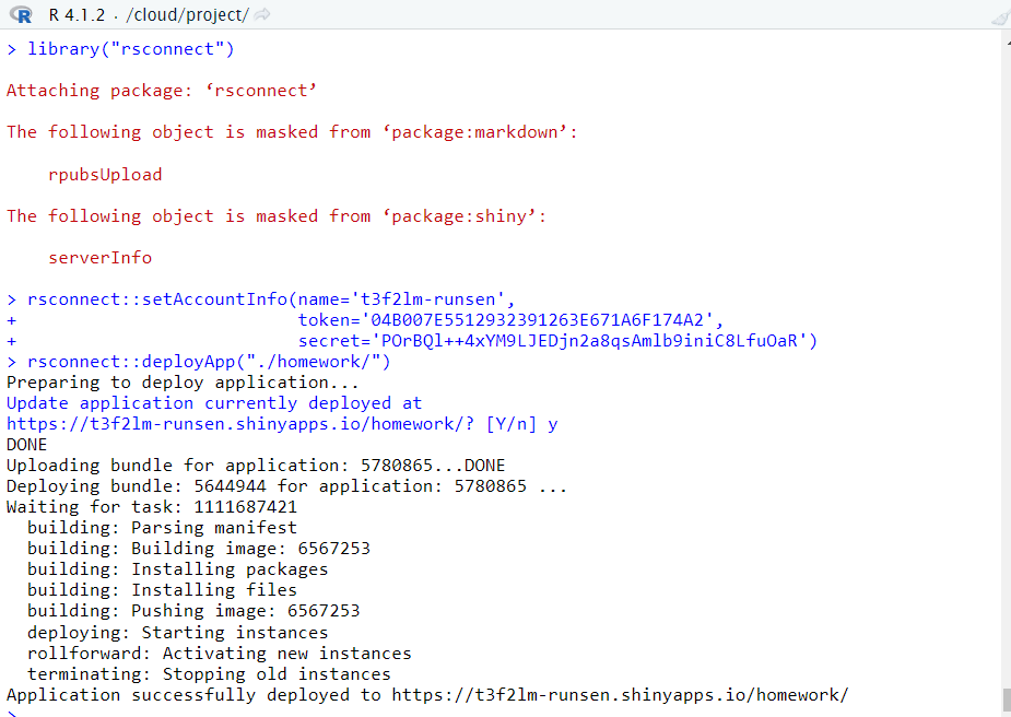

部署方法,在Rstudio
library(rsconnect)
# 自己的密钥
			  secret='POrBQl++4xYM9LJEDjn2a8qsAmlb9iniC8LfuOaR')
# 当前app的 名字
rsconnect::deployApp("./homework/")
 现在就可以访问了
https://t3f2lm-runsen.shinyapps.io/homework
然后对应就有了APP
 出现问题自己看日志
