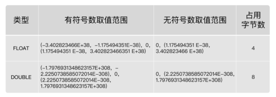

问题1: FLOAT 和 DOUBLE 这两种数据类型的区别是什么?
FLOAT 占用字节数少,取值范围小;DOUBLE 占用字节数多,取值范围也大。
问题2: 为什么浮点数类型的无符号数取值范围,只相当于有符号数取值范围的一半,也就是只相当于有符号数取值范围大于等于零的部分呢?
MySQL 存储浮点数的格式为:符号(S)尾数(M)阶码(E)。因此,无论有没有符号,MySQL 的浮点数都会存储表示符号的部分。因此, 所谓的无符号数取值范围,其实就是有符号数取值范围大于等于零的部分。

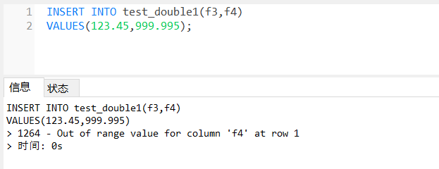

      • 若四舍五入后,整数部分超出范围,则MySQL报错,并拒绝处理。如FLOAT(5,2)列内插入999.995和-999.995都会报错。

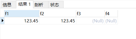

INSERT INTO test_double1(f1, f2)
VALUES(123.45,123.45);
SELECT * FROM test_double1;

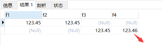

  • 存在四舍五入问题
INSERT INTO test_double1(f3,f4)
VALUES(123.45,123.456); #存在四舍五入

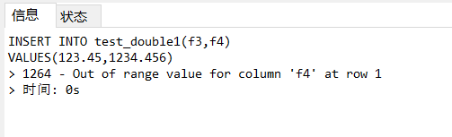

  • 超出范围,因为 f4(5,2),可以得知 整数位:3,小数位:21234.456 超出整数位的访问了
VALUES(123.45,1234.456);
  • 小数位超过就四舍五入,整数位超了就报错了
