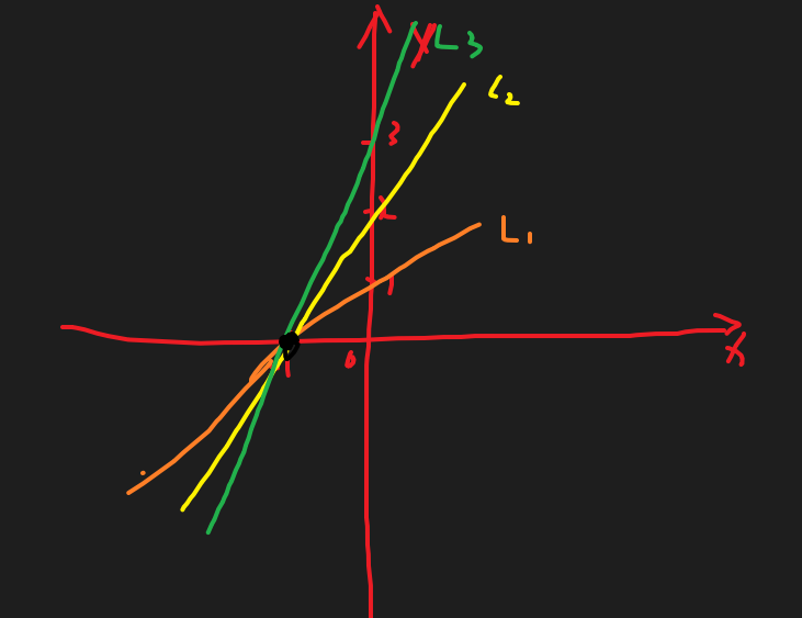

本道题其实算一道数学题,从输入输出描述来看,输入的是直线描述公式的a和b的值,我们可以简单的在草稿上绘制以下,如下:
由于是鼠标绘制,大家忍耐亿下下,三条直线将整个二维平面划分为了6个区间。
到这里我们大概理解了整个题目的意思,难点在于,我们如何将直线交叉的地方进行划分,最后得出划分的区域。思考一下!
算了,就不墨迹了。
我们从二元一次方程中可以得到的信息有限,是否可以看出某种规律来?在比赛的时候总不能手动去画吧。
面对N个二元一次方程,工科生第一想到的应该就是解方程。是否能够找到一个公共的交点,或者说多个交点呢。从示例的三个方程,一眼能看出有一个交点——(-1,0)。

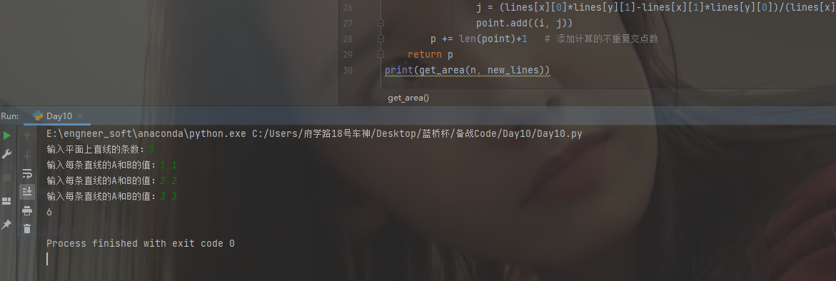

示例1:
今天最后一题,稍有难度,加油!
由此,我们可以快速得出结果,验证完毕!
