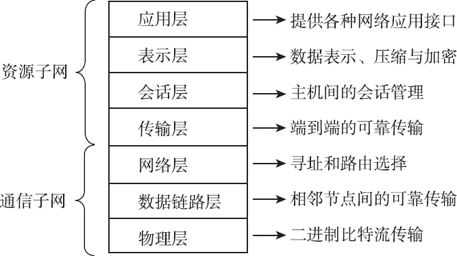

  • OSI/RM体系结构是第一个标准化的计算机网络体系结构。它是针对广域网通信(也就是不同网络之间的通信)进行设计的,将整个网络通信的功能划分为七个层次,由低到高分别是物理层(PhysicalLayer)、数据链路层(Data LinkLayer)、网络层(Network Layer)、传输层(Transport Layer)、会话层(Session Layer)、表示层(PresentationLayer)、应用层(ApplicationLayer),如下图所示。

  • OSI/RM低四层(从物理层到传输层)定义了如何进行端到端的数据传输,也就是定义了如何通过网卡、物理电缆、交换机和路由器进行数据传输;而高三层(从会话层到应用层)定义了终端系统的应用程序和用户如何彼此通信,也即定义了如何重建从发送方到目的方的应用程序数据流。更多的是把OSI/RM的七层结构分成低三层和高四层的,低三层负责创建网络通信所需的网络连接(面向网络),属于“通信子网”部分,高四层具体负责端到端的用户数据通信(面向用户),属于“资源子网”部分。OSI/RM结构中各层功能如下图所示。
  • 在OSI/RM中,低三层有两方面的作用:首先是通过它们自己对应层的信息交换构建数据通信所需的网络平台,更通俗地说就是打通一条用于数据传输的网络通道;然后就是为来自上层的数据提供物理的传输通道。但低三层均不能识别和处理来自应用层的网络应用数据,仅用于为用户的网络应用数据通信提供通信线路、网络基础架构,或者说是网络通信平台。高四层上进行的才是真正面向用户的网络应用,为各种具体的网络应用提供应用平台和端对端的数据传输通道,对低三层所构建的网络平台可以说是“视而不见”。

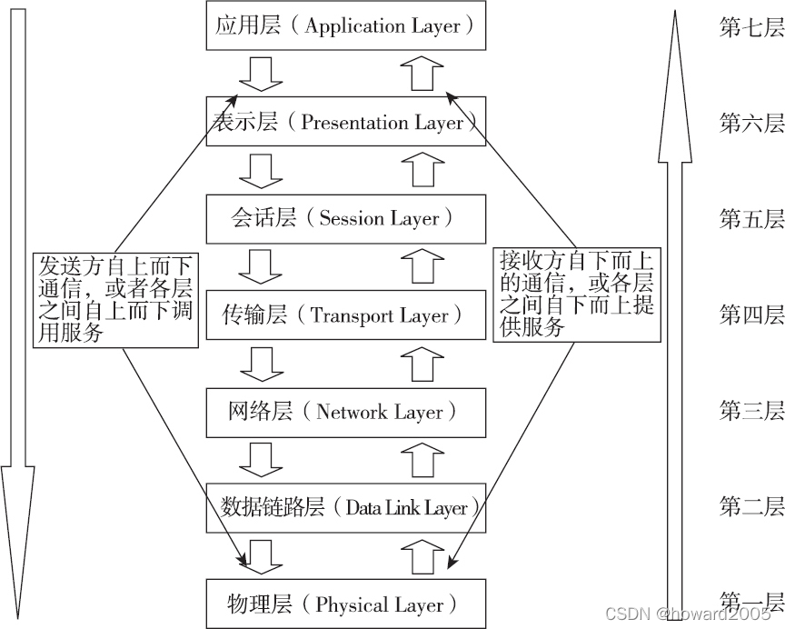

  • 无论是哪种划分方式,OSI/RM的每一层都要完成特定的功能,每层都直接为它的上层提供服务,同时又调用它的下层所提供的服务。所有层次都互相支持,在发送端网络通信是自上而下进行的(也就是自上而下调用服务),在接收端网络通信是自下而上(也就是自下而上提供服务)进行的,但双方必须在对等层次上进行通信(这就是对等通信原理)。当然并不是每一通信都需要经过OSI的全部七层,要视具体通信的类型而定,有的甚至只需要双方对应的某一层即可。如物理层中的物理接口之间的转接,以及中继器与中继器之间的连接就只需在物理层中进行即可。而网络层中的路由器与路由器之间连接则只需经过自网络层以下的三层即可。
