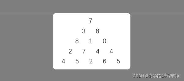

上图给出了一个数字三角形。从三角形的顶部到底部有很多条不同的路径。对于每条路径,把路径上面的数加起来可以得到一个和,你的任务就是找到最大的和。
路径上的每一步只能从一个数走到下一层和它最近的左边的那个数或者右 边的那个数。此外,向左下走的次数与向右下走的次数相差不能超过 1。

从题干来看,输入第一行为一个整数N,代表一共有多少行。从三角形的结构可知,从上到下,依次加一,五行也就是,1,2,3, 4,5个数分别各行。数字为(0~100)之间的整数。
往下走的条件为:向左下走的次数和右下走的次数相差不能超过1.比如示例的走法如下:
此上图来看,红色的路径走法结果为:27

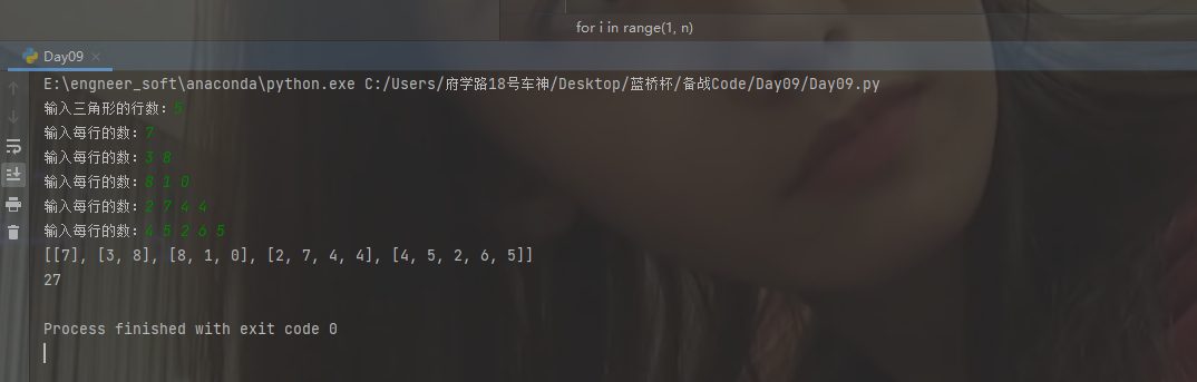

示例1:
其实还可以用dp动态规划来实现,由于理解和普适性,还是用遍历判断可能通俗易懂一些,加油!
由此,我们可以快速得出结果,验证完毕!
